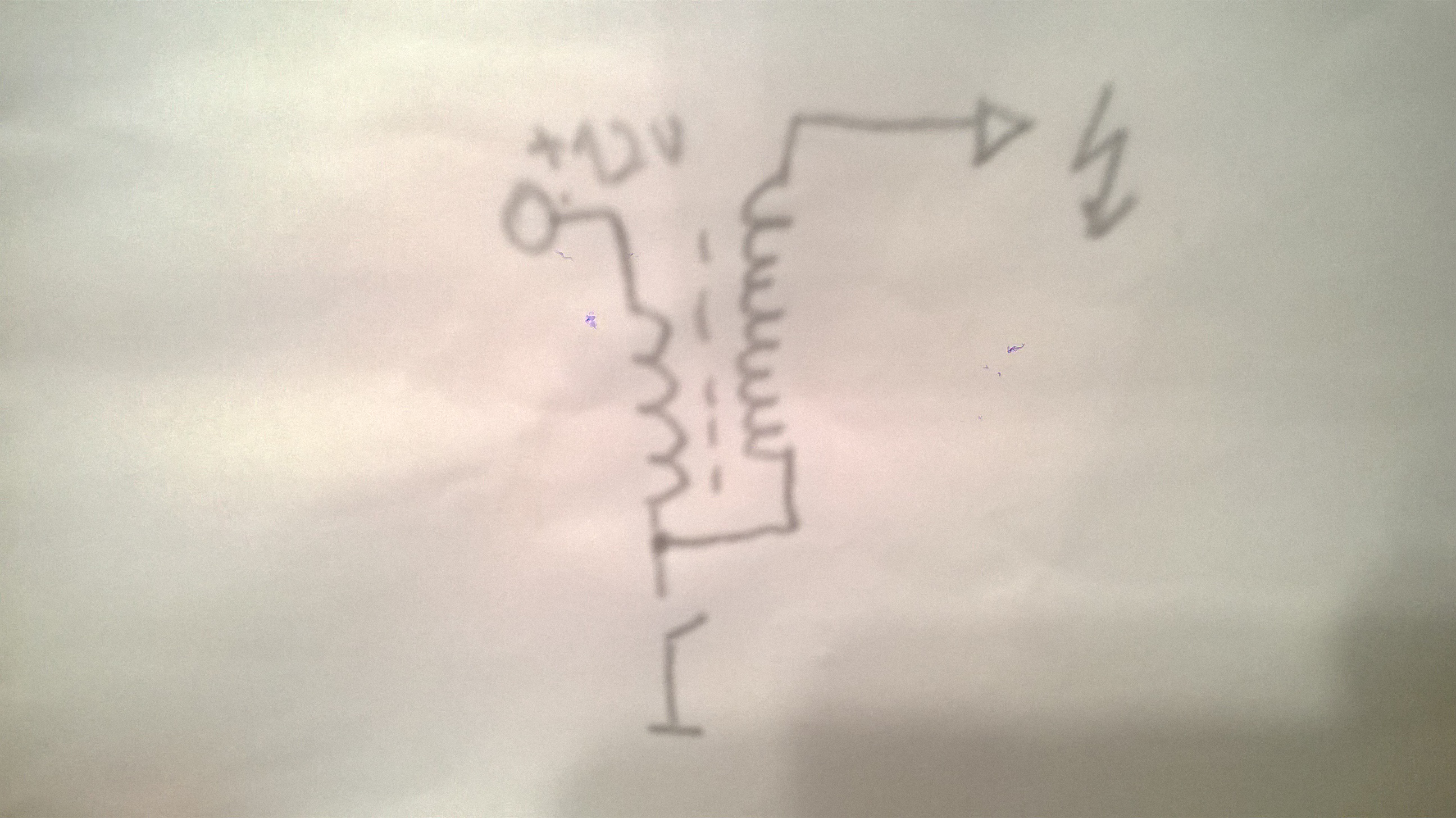

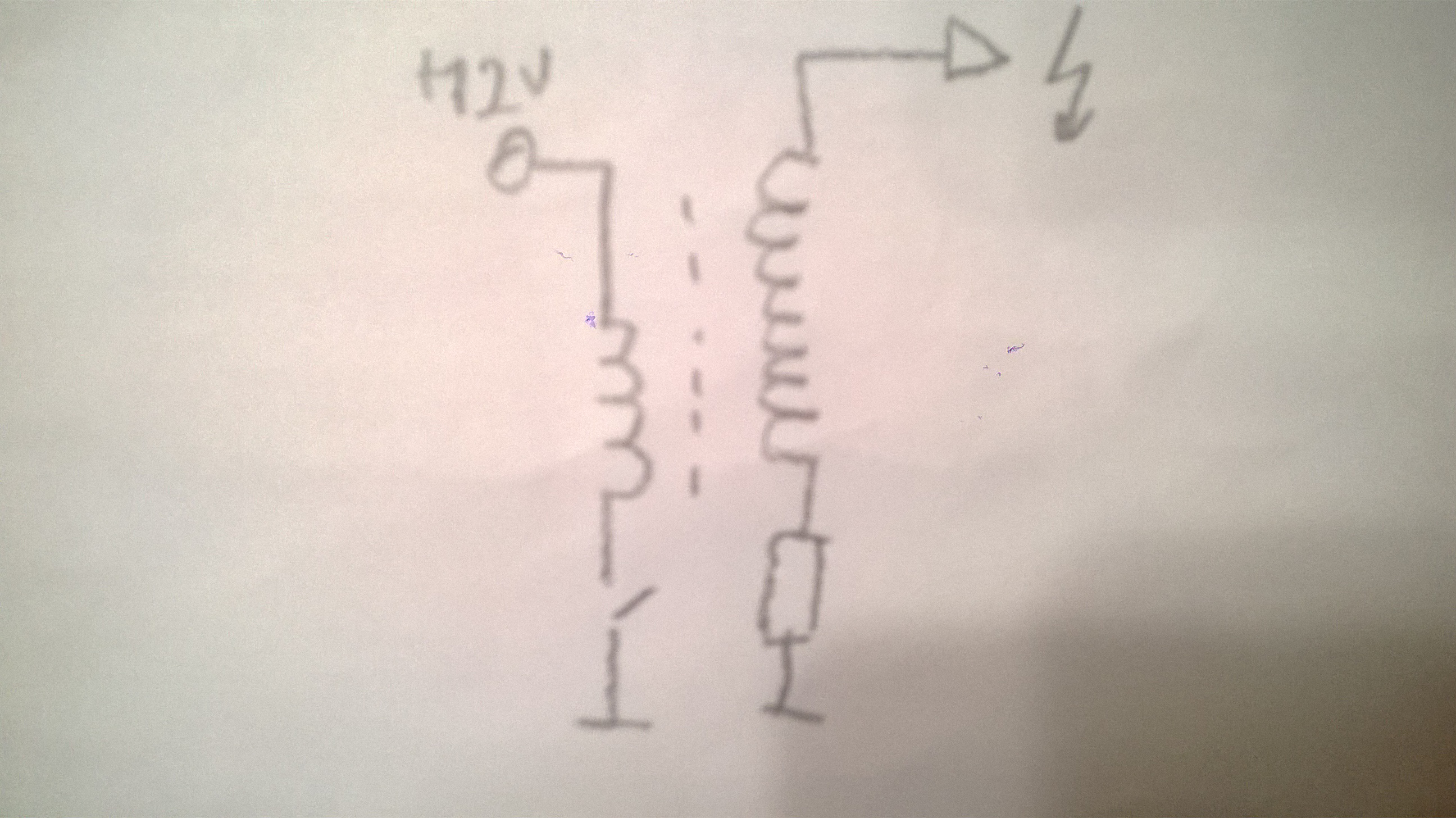

Реално проследяване на тока във вторичната намотка на бобината няма как да направиш по посочената схема, тъй като липсва обратна връзка в конфигурацията и тока на разряд на искрата не определя нищо. То принципно и няма такава нужда при автомобилите. :)
Ако използваш обикновена бобина ако има възможност може да прекъснеш общата точка на първичната и вторичната високоволтова намотка. И да сложиш студеният край към маса през резистор за измерване на тока. Проблемът е, че този тип бобини са капсоловани.
Ако се използва бобина от системата "wasted spark" която е към 2 свещи едновременно е по-лесно :
например такава
едната лула така или иначе трбява да я свържеш към маса, там във веригата слагаш и резистор който да следи тока.
Което пак казвам не виждам смисъл в него :)
стандартна схема на запалване:
WP_20210818_002.jpg [ 1.17 MiB | Прегледано 6042 пъти ]
схема със следене на тока.
WP_20210818_003.jpg [ 1.2 MiB | Прегледано 6042 пъти ]
