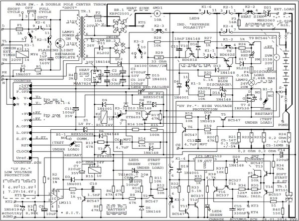

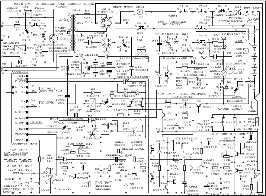

Ето- с регулиране на изходното напрежение и тока.

Ето ти схема:
Коментар на файл: Зарядно
