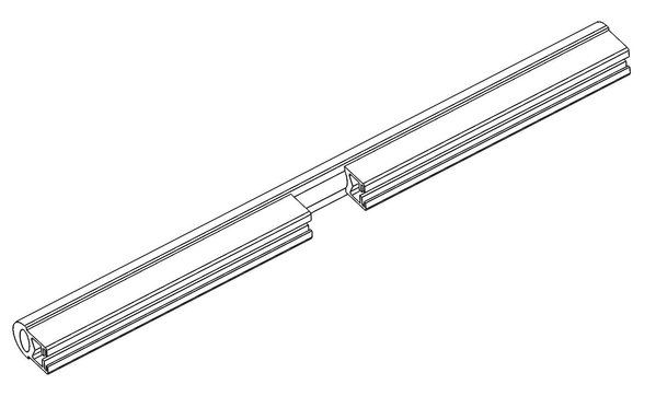

таака, трябва да направя приспособление за изрязване на секции от този профил. Профила е мек силикон, трябва да се отреже правоъгълна част от профила така че да може да се огъва без проблем. Как да отрежа страните съм го измислил, но проблема ми е как да изрежа задната част, ако на някой му хрумне нещо ..

Гилотина, щанца - три ножа с диагонални остриета, закрепени в парче дърво + портативна стойка за бормашина , по-масивна повъзможност - на първо време ...

И аз си мислех за нещо като гилотина ама .. тоя задния нож малко ме притеснява. За издържане ще издържи, ама какви остриета да му сложа .. дебело е, т.е. трябва да е дълбоко острието, иначе имам от къде да взем атакива от шанца за опаковки, те са хубави, остри, и издръжливи, но дълбочината тук е голяма, то това е еидн от профилите, те са няколко модела, но да речем тоя е най-сложния май.
Имам 3 операции, изправяне на среза в края, отрязване на размер, и прорязване на 4 таквива освобождения. Първите две са ясни, гилотинка с остриета от макетен нож работи добре, обаче това последното ме смущава. Тук говорим за хиляди бройки, ако е за 5-10 е ясно как.
В момента в едната фабрика го правят на ръка, преди да монтират профила, но това е хамалска работа, искам да направя работно място и там да се подготвя, но не просто да се реже с ножче, това е ясно но е ниско продуктивно.
Сега пробвам, както си и мислех задната страна е губенето на време, това което се сещам е нещо като керпеден на размер, то така или иначе размерите не се различават много, да не кажа микак, радисутие са горе долу еднакви.
Някакъв П образен нож ...може би,

На широчина .... 90 градуса на Ф30 :) Дебелината на профила е 15 мм, дълбочината на среза варира до към 15 мм.

Не, подсветки са. Няма проблем с цепенето, тук един даже го резнах по-дълбоко, след това го огъвах и не се е сцепил още. Краищата няма нужда да се лепят, трябва да са само равно отрязани. Отреза изобщо не е отговорен, това е освобождение за да може да се огъне.
С жица си го мислех, ама това не се топи лесно, ще е голямо пушене, дори не съм пробвал да го топя но мисля няма да е лесно.
Ще трябва да се направи нож с тази форма, иска ми се някак да мина със нещо стандартно но май няма да стане, ще трябва да се дялка на фреза. Най-кофтито е че има въздушна междина и там ще има склонност да провлачва. Диагонален нож както казва колегата по-горе това е ясно, но самият нож хмммм

Абе аз имам идя как се прави щанца ама май не ми се прави, правим за метал, за силикон едва ли ще е много по сложно ама занимавка, като говрих за ножове имах в предвид ножове от щанца за хартиени опаковки, но са плитки това им е проблема. Иначе за макетния нож, това е за разкрия на дължина, там не е щанца, там е просто като гилотина за хартия, но на гилотина среза не става много добър, а краищата трябва да са точни и гладко отрязани, такива позлваме и за други цели, не е проблем, тези отвори в средата ме мъчат.
Механична ножовка може и да стане, най-добре да го дам да го фрезоват, закалят и шлайфат.
Мислех си дали някой да измисли нещо различно от щанца, но както се казва, козата си сака пръч .... все пак ако някой му хрумне друга идея освен щанцата ...

На гилотина при пластичен материал се получава прищипване, трудно за избягване, а и да ти кажа доста места съм посетил от Китай до САЩ и навсякъде разкрия на този тип материали гоправят по най-елементарния начин, точно с острие от макетен нож,не всички остриета са двустранно заточени.
Никъде обаче не помня да съм виждал как правят този тип прорез, или ако съм видял не ми е направило впечатление и съм забравил.
Първоначално нещо точно като клещи за кримване мислих, обаче трябва много да отварят, другия вариант е да се направят малко по различно, така че да влизат в канала, това може би е и предимство защото ще има солидна опора под ножа. Верно за всеки отвор са по две операции, но това може да се реши чисто технологично да пасне в цикъла.
Преди малко друго ми беше хрумнало, но сега като се замислих за твоето предложение може би може да се направи удачно с такива клещи, имам едни за лентови кабели, достатъчно широки, ще ги огледам и току виж ги бастисам за пробата. В този случай мога да мина със стандартен нож за щанца за хартия, защото среза става плитък. Това е добра опция, клещите само трябва да се регулират добре за да не се захабява ножа.
