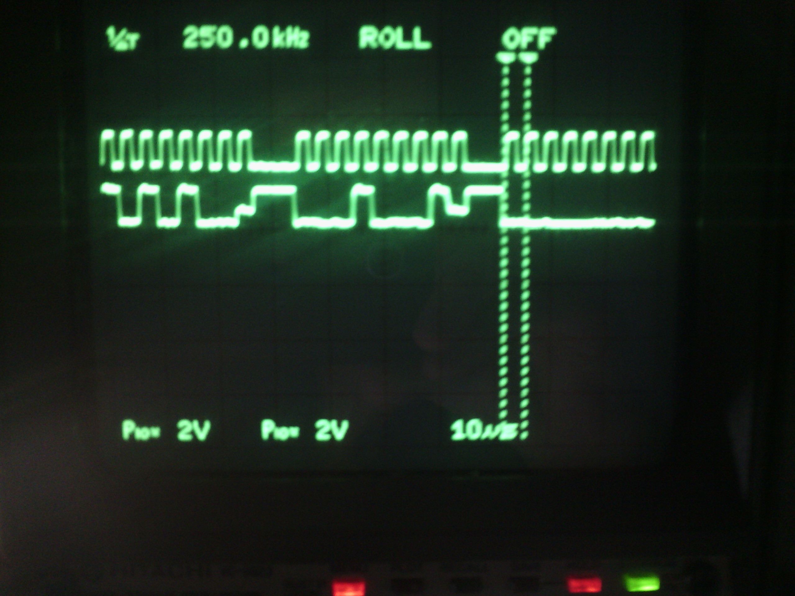

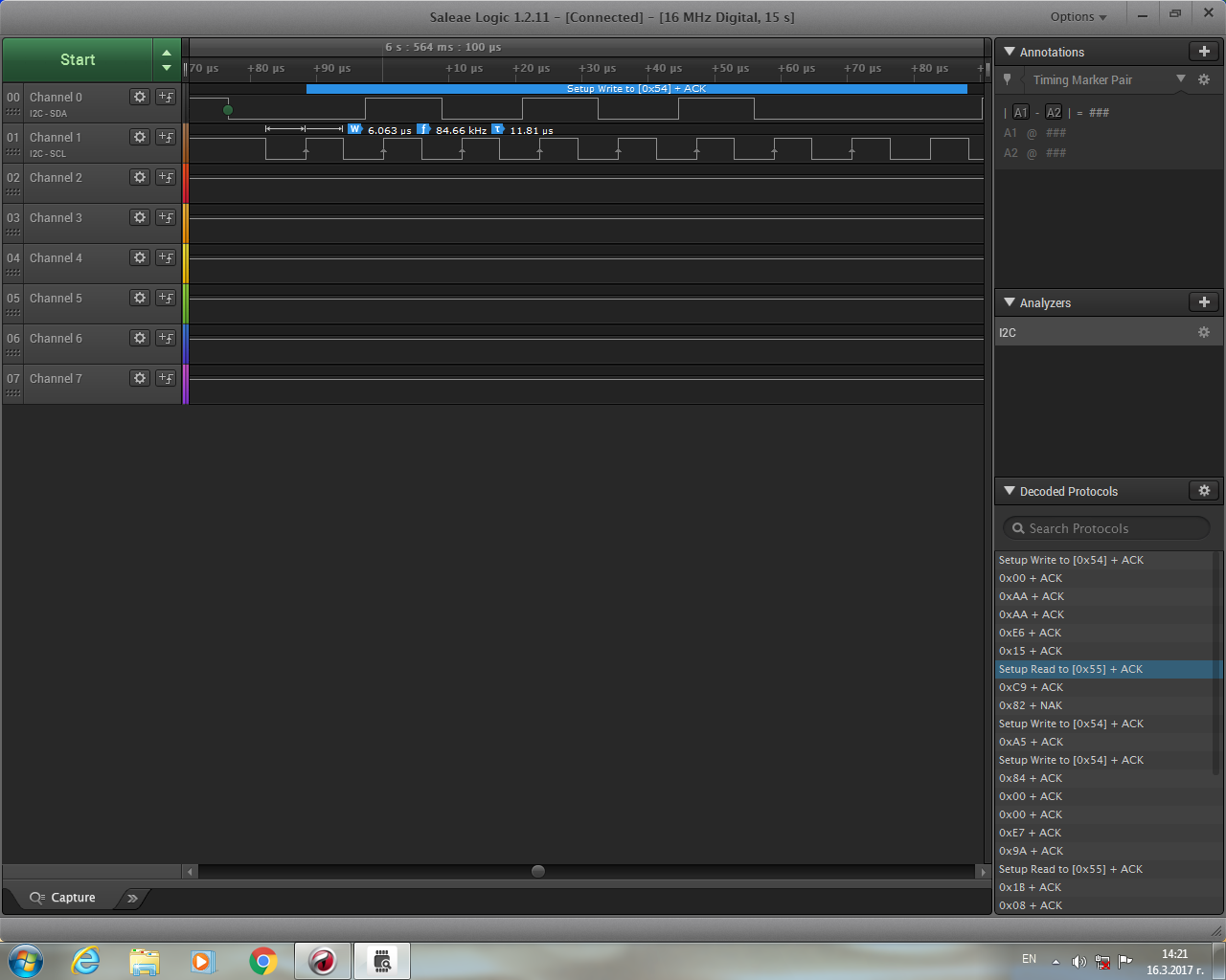

Бих искал да продължа още малко темата.Оказа се,че моят Saleae Logic Analyzer работи на максимален Sample Rate до
16 MS/s.Пише 25 MS/s,но като избера тази стойност не може да прочете нищо.....
Направих една снимка на Desktop-a,където са показани T=11.86us и f=84.66Khz.Изхождайки от формулата,че
1
Period(s) = --------- (Hz) ,мога ли да приема ,че Анализатора ми показва изчислената Bus Speed,която в
Frequency
случая е 84.66Khz.или съм в грешка ?
Прикачам и снимка от осцилоскопа,където нещата изглеждат съвсем различно.
Моля,ако някой има желание да ми посочи къде греша.
Благодаря!

Чет Мар 16, 2017 6:20 pm
Мнение Re: Logic analyzer saleae clone
Осцилоскопа на долния трейс не би трябвало да показва половин напрежение, трябва да имаш или Vcc или 0. С осцилоскопа не знам колко точно може да се премери един период, премери 8 периода на клока колко са и после премери 8 периода от логическия анализатор.

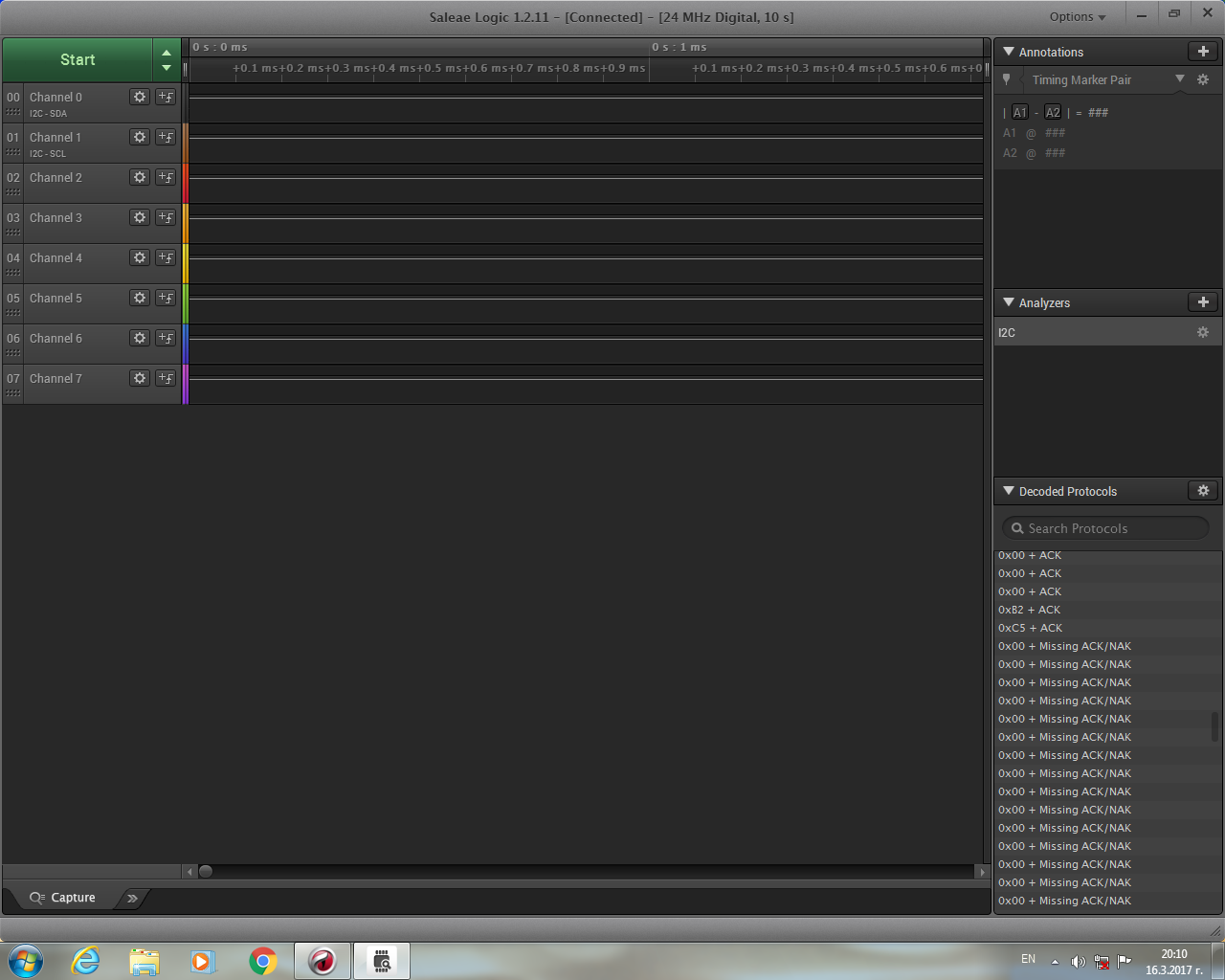

Регистриран на: Пет Окт 05, 2012 12:04 pm
Мнения: 112
С компютъра нямам проблеми RAM 8GB-DDR3,CPU -Eight Core 4.0 GHz,но вижте какво става,ако се опитам
да прочета повече информация:
Странното е,че сега за първи път започна да работи на 24 MS/s.
