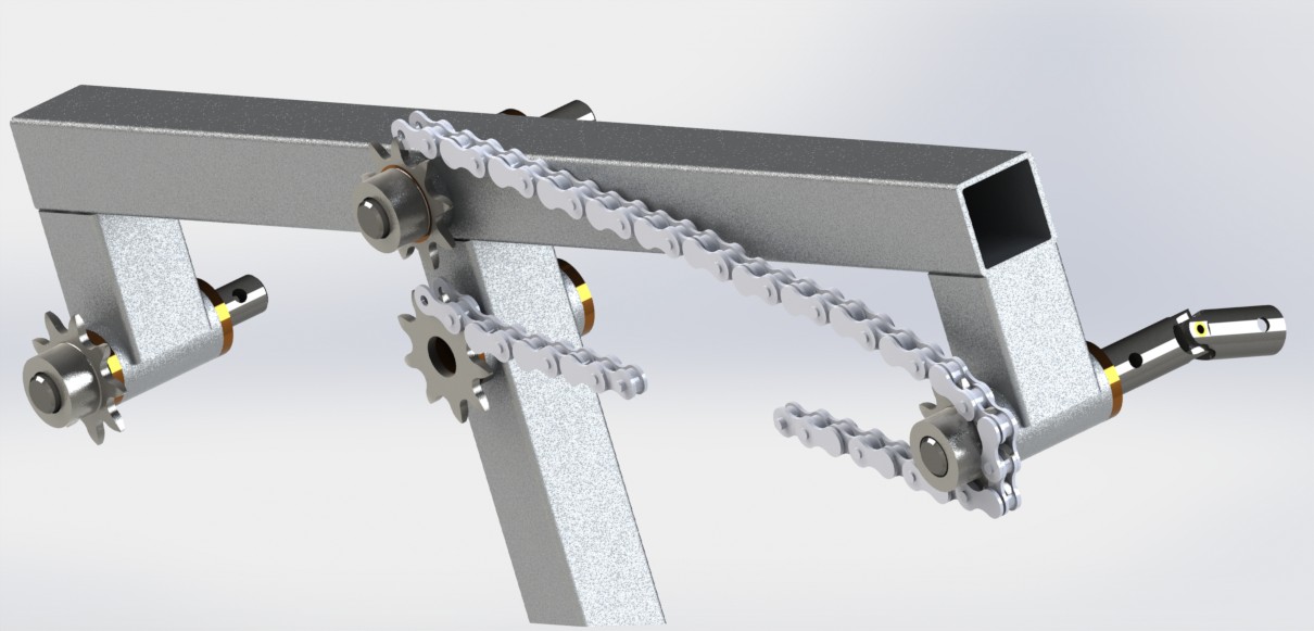

Един (най-вероятно тъп) въпрос свързан с механика - опитвам се да проектирам следната мехатроника - три оси свързани помежду си. Свързването помежду им мисля да става с верига и три верижни колела - Z9 081 ISO ( прибл. 40 мм диаметър, стъпка 7 мм) , за да няма приплъзване .
Проблема е ,че осите са ми 13 мм и не се поддават на промяна, а отвора в центъра на хъба на
набелязаните от мен вер. колела е 8 мм. Каква е стандартната практика в такива случаи - търсене на верижно колело с готов отвор 13 мм, доразпробиване на фреза от 8 до 13 мм или смяна с вер. колело от тези, които са с адапторна конусна втулка в средата ( последното ми се струва трепане на муха с топ).

Зацепването е с два отвора перпендикулярни на остта - един в колелото, един в оста и
болт между тях - знам че не е най-добрия метод, но мех. изисквания към самата система са
изключително ниски - прави само 90 градуса полу-завъртане на ляво и 90 на дясно с много ниски обороти.( горе долу оборотите, с които баба Гицка си върти ролките на простора за дрехи). Най-критичното в случая е да няма приплъзване ( на една от осите ще има потенциометър за отчитане на позиция) , иначе дори щях да го направя с три ролки и стоманено въже между тях.

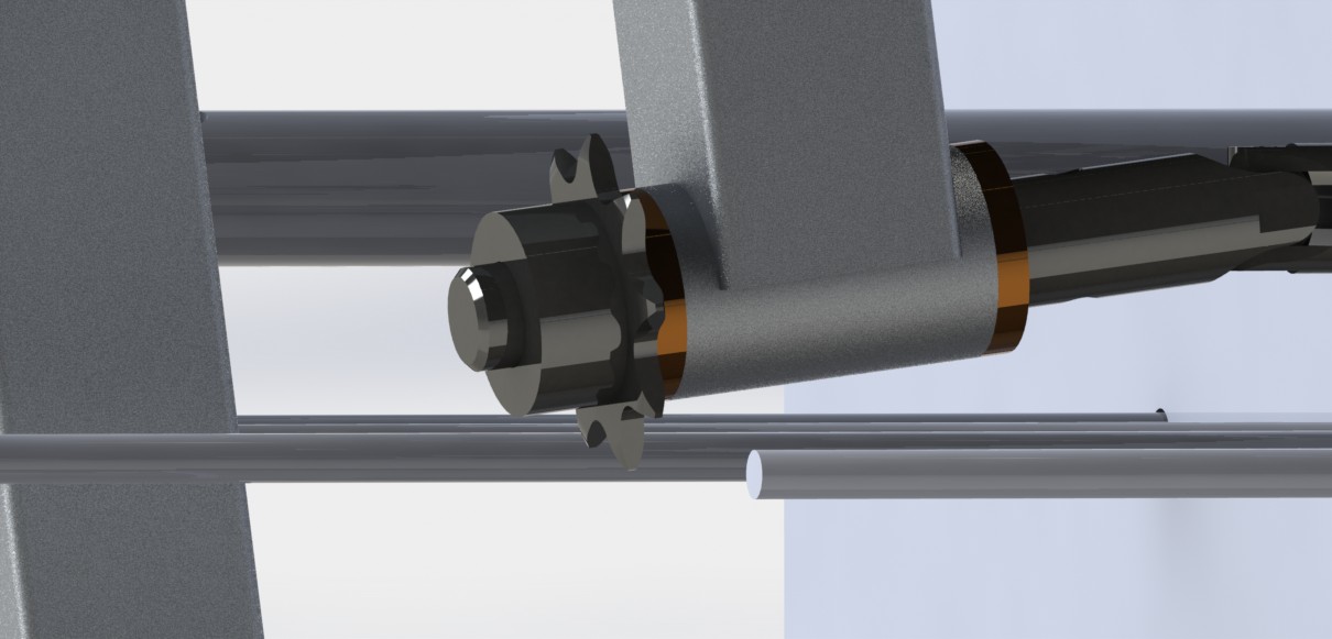

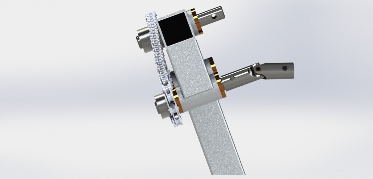

То и аз на този етап не знам какво ще свърши работа - цялата установка е наклонене под ъгъл
и затова движението към две от осите се предава с карета. Непосредствено под пътя на веригата има шпилки, по които вървят дебели снопове сигнални кабели и затова трите оси не
са в една линия, а под формата на триъгълник и ще е нужно май и четвърто паразитно колелце
да държи веригата прибрана.

Дали ще може да задам още един въпрос (извинявам се за некомпетентността си по механика)
Значи - спрях се на зъбчатка с готов отвор 12 мм, която ще бъде инталирана на ос 12 мм.
Остта ще се движи вътре в две бронзови втулки(с жълт цвят на картинката), а самите втулки ще са пъхнати в желязна или алуминиева тръбичка.
Въпроса е как да подбера размера на бронзовите втулки - трябва ли да има някаква хлабавина между оста и вътрешния диаметър на втулките. Като гледам готовите втулки които се предлагаг, са си точно с вътрешни диаметри колкото осите примерно 12 мм , 14 мм и т.н. ,
без хлабавина. След което в рамките на един размер - примерно 12 мм се предлагат няколко подвида според дебелината на стената 1.5 , 2.5 , 3 мм , което прави съответно външен диаметър
15 , 17 или 18 мм. Т.е.
вътрешен / външен: 12мм/15мм ; 12мм/17мм ; 12мм/18мм .
Железните тръби 1/2 теоретично ще са с вътрешен диаметър 17.34 мм. , т.е с 0.34 мм по
широки от втулка 12/17мм . Стандартни алуминиеви тръби са с вътрешен диаметър 16 мм максимум , т.е. - с 1 мм по тесни от втулка 12/17мм . При набиване на втулката в тръбата какъв е принципа - по-тясна или по-широка от втулката тръба , или се пристъргва и донаглася на струг?

таз верига под ъгъл нещо иде, от переспективата ли е?
друг вариант е да видиш нещо от колело дали няма да свърши работа. главините на бай стругар останалото може от някоя касета за скорости да разчастиш
