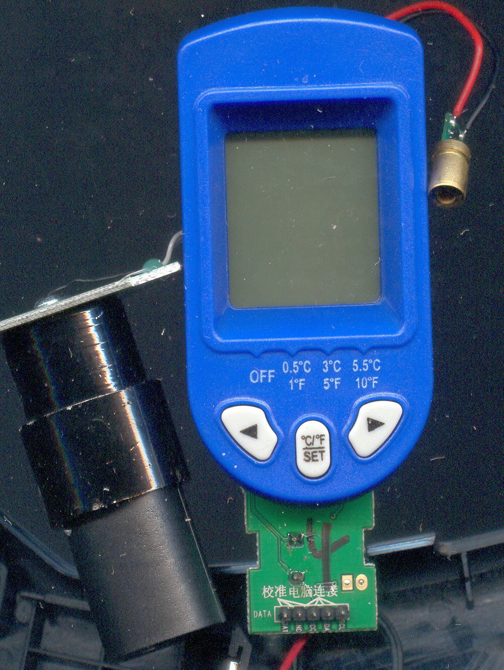

Разглобих го. Добичето харчи 14мА докато мери и 7мА докато индикира, с цялата коледна илюминация. На захранващия чип пише 7150-1 и ми прилича на линеен.
Има любопитна леснодостъпна букса, пише: SCL, SDA, VCC, GND, DAT и обяснения на китайски.
ScanImage001.jpg [ 329.64 KiB | Прегледано 2684 пъти ]

При сглобяването зърнах, че IR датчикът е с NTC, TP+ и един голям среден. Може ли целият толеранс да се дължи на евтинджос термистор?
Уф, Рек, горната снимка била големичка - да я смалявам ли?

Прочети какво е термопила. Ако не ти се чете - 100 (примерно) термодвойки вързани последователно. Оптиката "фокусира" върху топлите им краища, на студените е термистора с цел термокомпенсация. При 0 градуса теоретично не би трябвало да има нужда от компенсация. Обаче датчика постепенно загрява целия а чисто теоретично "топлата" страна не трябва да предава на "студената" но напрактика не е така. Освен това ако и термистора е в схема резисторен делител - сам ще се загрява малко. Бе въобще този тип пирометри са голема простотия - особено китайските... "По-читавите" датчици имат вграден термистор ама и там работата е малко афиф...

Мерси, Cekins! Хвърлих поглед във Викито ама не пишеше.
Някой ден може да разглобя и датчика.
Доста съм си играл с IR термометри, но такъв дрейф - сефте. Явно китаецът го монтира както и го запоява - само да видиш...
