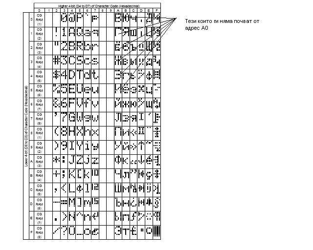

Идеята с кирилизирането на LCD-та та е проста и отвратителна а именно :
За писане на кирилица се използват латинските букви , там където няма съответствие на символите има добавени букви от кирилица и почват от адрес A0 ( за някои дисплеи този адрес може да е друг ) трябва да се пробва.

TheHungry е дал кодовата таблица, която сега я има и в дейташийта от сайта на Комет.
Преди време си купих един LCD 20х4 на Ampire от софийския магазин. продавача не можа нищо да ми каже за него. В сайта на фирмата производител намерих кодови таблици за латиница+арабски или японски знаци. Видях се в чудо и драснах мейл на Ampire, като им дадох всички данни от лепенката на индикатора. отговориха светкавично (с отчитане на часовата разлика), че моя индикатор е кирилизиран и ме насочиха към локалния дистрибутор - Комет. Междувременно, обаче открих таблицата в руски сайт и с проста опитна постановка (бутон, ключ и малко логики) проверих всички знаци. Не ми харесват буквите "Б" и "Г", но нали има възможност за синтезиране на собствени символи. Има и символи, които са излишни.
