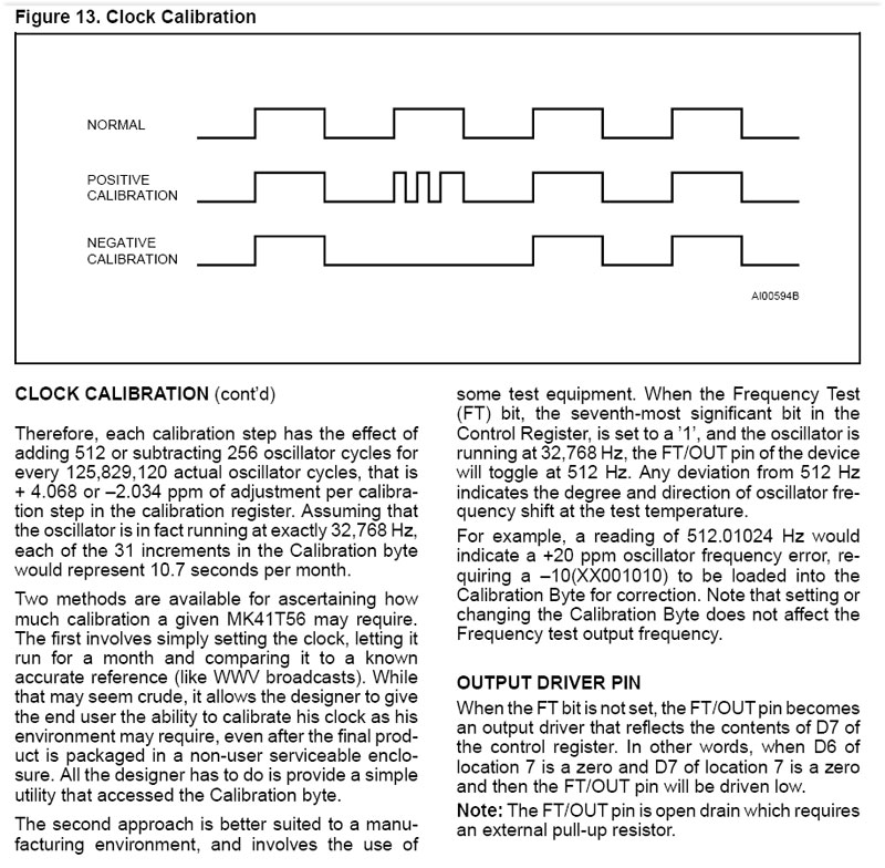

Не е конкретно на въпроса, но преди време бях ползвал някакви подобни чипове на ST които имаха софтурена калибрация. Трябва да потърся какви бяха.
Редакция:
MK41T56N съм използвал. Вече е доволно дърт чип, но вероятни има някаква съвременна алтернатива.

Cekins написа:
...Ицо - TXCO-то на далас дето го имат в комет си е напълно автономно - захранва си се както и DS1307 с две захранвания. Неудобното му е че е с резмер DIP14.
Имам предвид първоначална калибрация според параметрите на кварца.
