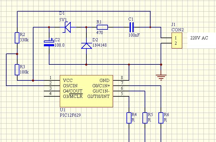

Ако използваш вместо резистор кондензатор, няма да ти загрява толкова. Ето едно примерно такова, с което се храни PIC12F629 за светофарна мигалка с 3 лампи, тип "жълт бягащ пешеходец".
power supply.jpg [ 65.96 KiB | Прегледано 6766 пъти ]

jony++ написа:
Тази схема също е с кондензатор, това означавали че и при нея проблема с греенето ще намалее:
http://www.dosmen.hit.bg/electron/tzu/beztr220.htm
Греенето ще намалее в сравнение с използването само на резистор, но няма да изчезне напълно. Както виждаш от самата схема, използват 1к / 2 Вт резистор. Колкото по-голям мощност ще черпиш на изхода, толкова по-як резистор ще трябва да слагаш. Загубите в гасящия реизстор са пропорционални на изходната мощност.
Тези схеми са за малки изходни мощности, примерно 3-12V/5-20mA. За по-големи не са подходящи поради големите загуби.

pirev
Струва ми се че си разменил местата на ценера и диода за сфетофарната мигалка с три лампи ми е думата.
Ползвал съм такова захранване точно за терморегулатор. (няколко десетки)
Става особено ако се направи така че да не може да се пипа.
Пон Сеп 26, 2005 1:16 pm
Мнения: 4585
Местоположение: US
rumen написа:
pirev
И на мен така ми се струва, защото не съм правил схемата, а бившия ми шеф, но работи пущината, почти 200 мигалки са продадени за 2г. в цялата страна. Дали ще са така или разменени, разликата е много малка. В единия случай изходното ще е това на ценера + това на диода, в другия случай това на ценера минус това на диода.
Това за особеното не разбрах какво имаш предвид.

@Pirev,
Много ми е странно как все пак работи? От къде се затваря веригата на тока през ценера?
Пон Сеп 26, 2005 2:06 pm
Мнения: 4585
Местоположение: US
Lupus написа:
@Pirev,
Защо Ви се вижда толкова странна схемата ? Няма принципно голяма разлика дали ще размениш местата на диода и ценера.
Конкретно по въпроса веригата на ценера се затваря през 1-во - 8-мо краче на процесора, а върху самия процесор ще има пад на напрежение, колкото е върху C2. А върху C2 пада е Ud1 + Ud2. Схемката пали последователно 3 симистора BTAxxx, при което върху процесора напрежението се колебае между 4 и 5V. Симисторите се палят динамично, след като детектора на нулата сработи, се подават поредица ( от 3 до 7 ) от импулси за запалване на симистора, след тази поредица се прекратява подаването на сигнал на управляващия електрода на симистора и така до следващата нула.

Мнения: 1628
Местоположение: Сливен
Да не би R2 да е към маса /2 краче/ а не към 1-во?? (горният му край)
че така и аз се пуля като говедо :oops:
