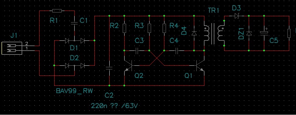

Начертах набързо идейна схема на захранването, за което говоря.
До колкото схванах идеята на Миро е да е микро-мощно, галванично разделено и евтино (технологично за производство и с непретенциозни чаркове).
Всички диоди и транзистори са SOT23, Транзисторите са нисковолтови с голямо усилване по ток, а относно трафа - предполагам, че ако се вдигне честотата би могло да се използва и "печатен" траф като от картинката. (Предполагам, че въпреки трафа, размерите му няма да са големи). Коефициента на трансформация предполагам, ще е 10:1 или 20:1 ...
Мултивибратора е примерен. Идеята е да е ниско консумиращ и високоволтов (50V примерно, за да не се усложнява схемата допълнително) и без много чаркалък.
(Честотата и коефициента на запълване лесно могат да се променят).
Захранването, което правих на времето беше с блокинг генератор, но това изискваше трета намотка на трафа.

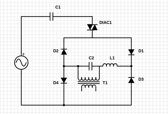

Като ограничаване на мощността, да накъсването на тока върши същата работа. Проблемът от който се притеснявам е, че трафчетата дето гледах имат твърде ниско пробивно напрежение. По принцип в нормална работа няма проблем, но представи си ситуация - включваш и около максимума на входното когато и серийния кондензатор е зареден на макс вадиш. Изчакваш един полупериод и пак закачаш... Трафът ще види почти два пъти входното... То и с двата кондензатора пак има проблем де.
Може би нещо такова:
sidac2.png [ 17.33 KiB | Прегледано 2898 пъти ]
Индуктивността трябва да реши проблема с двата кондензатора. Грецът е необходим, за да може индуктивността да се изпразва в кондензатор а не във въздуха. Проблемът с пробивното не се решава изцяло, но все пак се смекчава доста.
