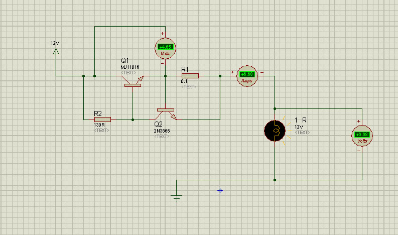

Преди някои да е турил GSM модул и АРМ9. :D
Efuse.jpg [ 111.63 KiB | Прегледано 1371 пъти ]

А бе RM, такива ги коментирахме в началото, ама на човекот му се струват лаишки.

Не бе .
За постановката, която доста се разми накрая, повече не е нужно.
Сам да си изчисли максималния ток, и схемата по голям няма да му пусне. Може да я сложи на захранването и на двете моторчета, стига да не врътка и двете едновременно. Кво друго му трябва? А за средния пръст ... съжалявам мислех че е някакяъв вид куфеене, ще го изтрия веднага.
