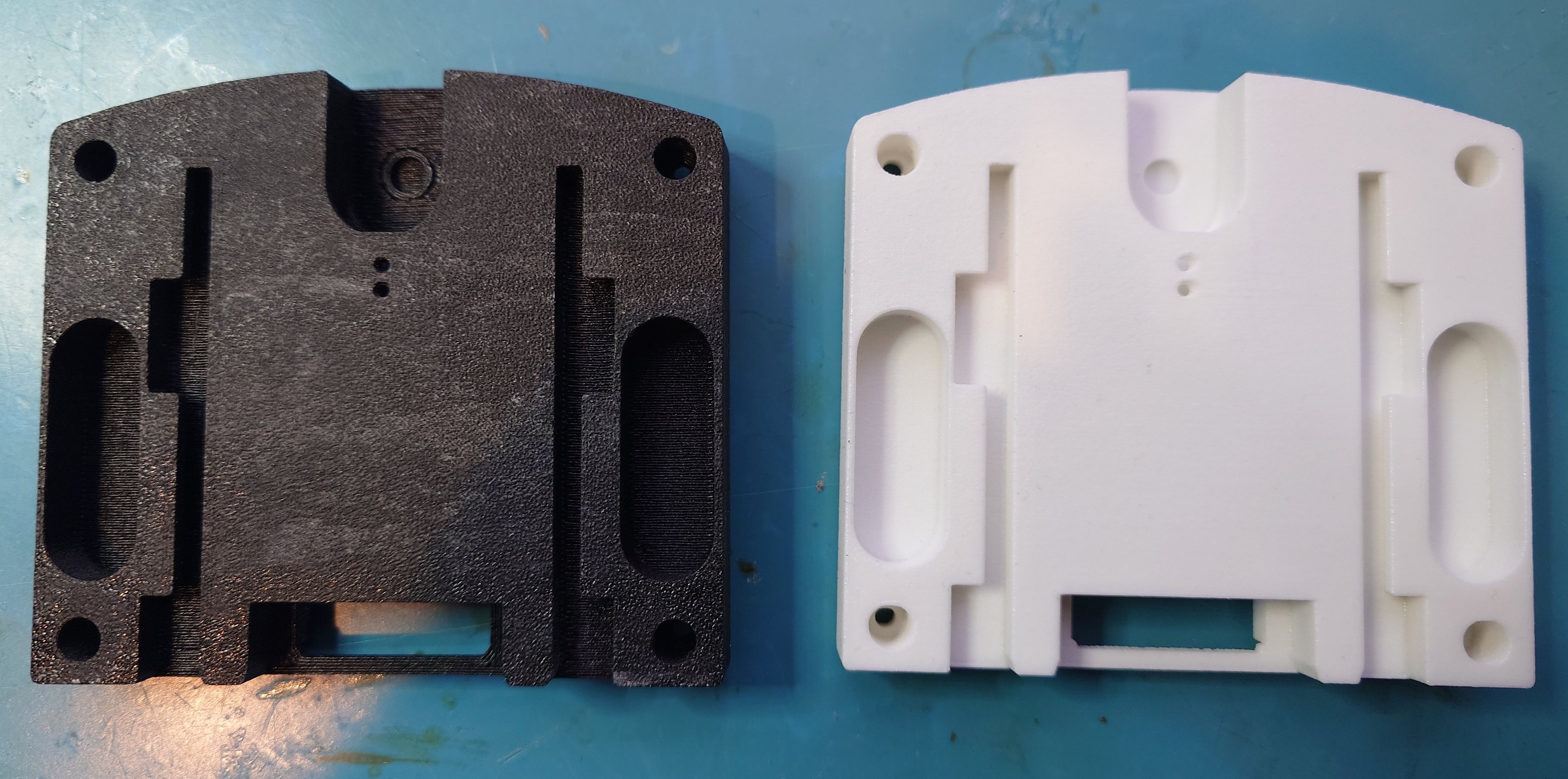

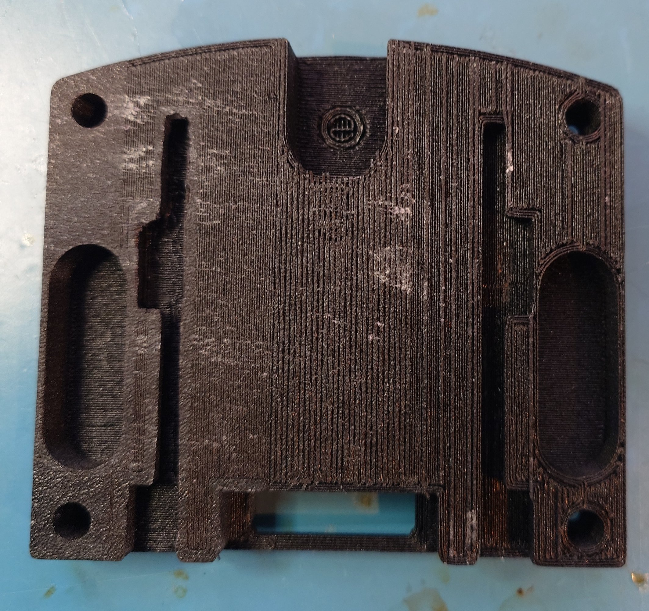

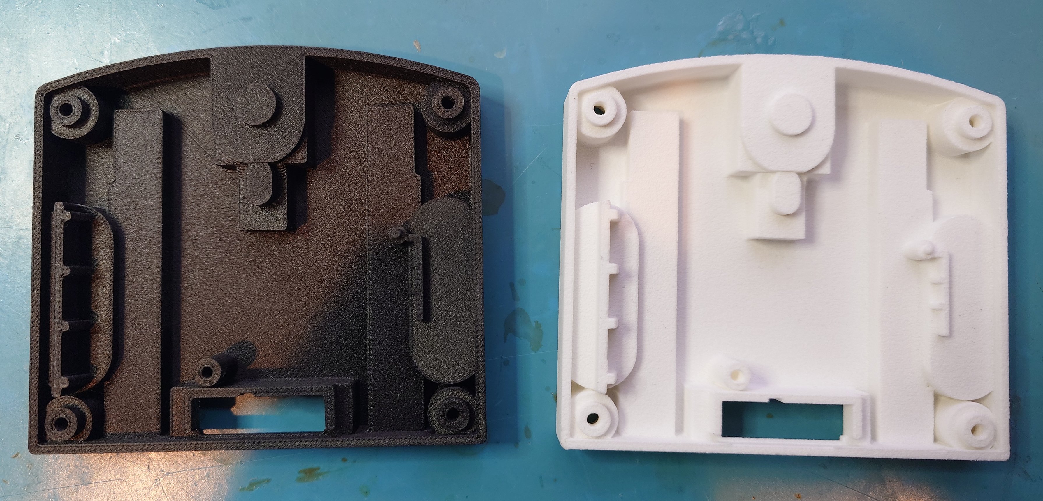

Ето тук един детайл печатан на SLS и на FDM. SLA - 1172 Nylon в JLCPCB, FDM Bamboo carbon filled nylon.
Единия FDM детайл е ОК, вторият е с проблем, липсва един или няколко слоя от страната на съпорта.
Ако сравняваме читавият детайл, малко по-корав. Като габарити е ОК, всички отвори са малко по-малки, между 3-4 десети.Два глухи отвора изобщо ги няма, и там където е бил съпорта има дефекти в слоя под/над него. Като финиш изключая страната от към съпорта, е много сходен.
От към махане на съпорта е ужас, та по въпроса има ли смисъл от два екструдера, определено, ако ти позволява да изпозлваш мек ил водоразтворим съпорт си е направо задължително. Това е сравнителнопрост детайл който е проектиран за injection molding, т.е. няма невъзможни геометрии, но и така си е зор да махнеш част от съпорта.
Като цяло съм положително настроен, не за такъв тип детайли, но за други би бил удачен. Трябваха ми два да ми държат платките а нямам достатъчно SLS да ги изпозлвам за фикстури, та принтнах на бамбуто. Този който няма проблем с принта дори се закопчава на отсрещната страна.
