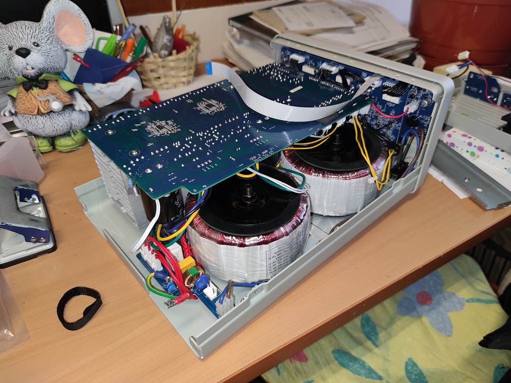

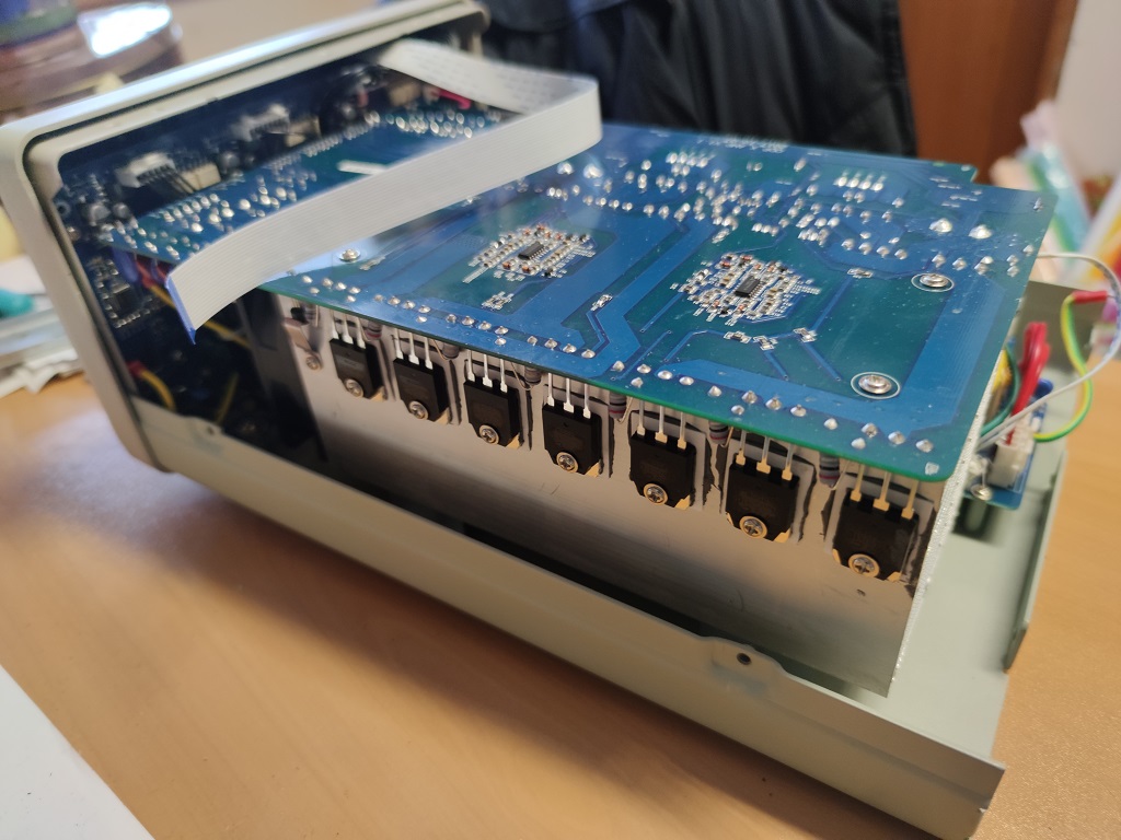

Отворих. - Отделни масивни трафове (според мен всеки е по 300 вата поне) - Всичката силова част на една платка - Биполярни транзистори на изхода, по 3 на канал (очаквах MOSFET-и, ама тсъ) - От предния панел доколкото виждам идва само кво се иска на изхода - По един TL084 на канал, който май управлява и релетата - Релетата са по 2 SPDT на канал - Намотките 0-14-29-37V - Кондензатори 10000uF, 63V. - От другата страна един куп чарколяци и те върху радиатора, изправителите включително. - Радиатора е нещо като 8x8x20см, с вентилатори в двата края Така като гледам са наблъскали желязо, дето може да поеме доста повече от номинала. Осирането го коментирахме вече. Със сигурност замисленото от мен сваляне на напрежението със силно закъснение и вдигане без закъснение не би могло да убие нищо, нито нещо ще загрее значимо. Даже ми минава пъклената мисъл да свалям напрежение под праговото САМО когато нещо е реално загряло, а не просто така, сакън да не загрее. Поне (ако TL084-ките управляват релетата), има удобно място за разполагане на моя платка, със захранване и всичко както си трябва, за да изглежда фабрично, та ако реша да модифицирам няма да се чудя къде да го слагам.

Не си познал.  Както и предполагах, управлението на релетата е съвсем изцаяло аналогово. Което е добре. Остава само да му смъкна схемата и ще видим дали ше сменям кондензатори или ще добавям платка. Най-лесно е да добавам платка (щото видях двата транзистора дето клатят релетата), ама ако може по-еУегантно, що па не.

А още по-голямата лесниния е че двете релета не се бъркат и и двете са повишаващи, едното от долния край, другото от горния край на намотките. Тоест само едно забавяне на изключването, и всичката драма приключва. Ей-сега ще стъкмя схемата...

ТЕС 5020 и други от тая серия... Редакция: Спарки, въпросът не опира само до това да не прегрее нещо. Транзисторите трябва да са в "правилната" част на SOA графиката. Че могат да опукат и доста преди да загреят... Ако ще се заиграваш, виж какво пише в дейташита им. Следиш тока през тях и напрежението върху тях, и в зависимост от зависи преценяваш кога да комутираш.

Гледах. Уж издържат на по 2А при 50V. https://www.mouser.bg/datasheet/2/308/N ... 813438.pdfЩе огранича цъкането на релетата надолу на по 2 пъти в секунда и толкоз. Схемата почти я нагласих. ПП: Кото го опукам ще го направя с MOSFET-и и драмата ще приключи.
