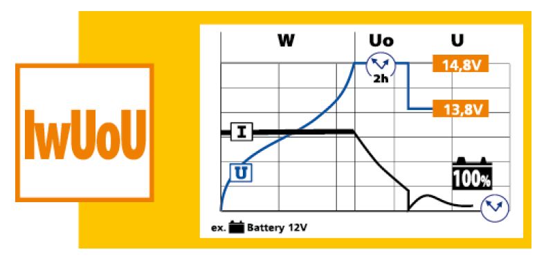

Алгоритъмът на заряд на всяко прилично съвременно зарядно, за който елементарните схеми като на Бонго не са и чували...
IwUoU.JPG [ 41.39 KiB | Прегледано 3558 пъти ]

Само 2-та часа може и да не са два а когато тока падне до 10-20% от първоначалния заряден. И максимума е хубаво да се смята според температурата, ама това са глезотии. 14.8 беше май за по-топличко.
