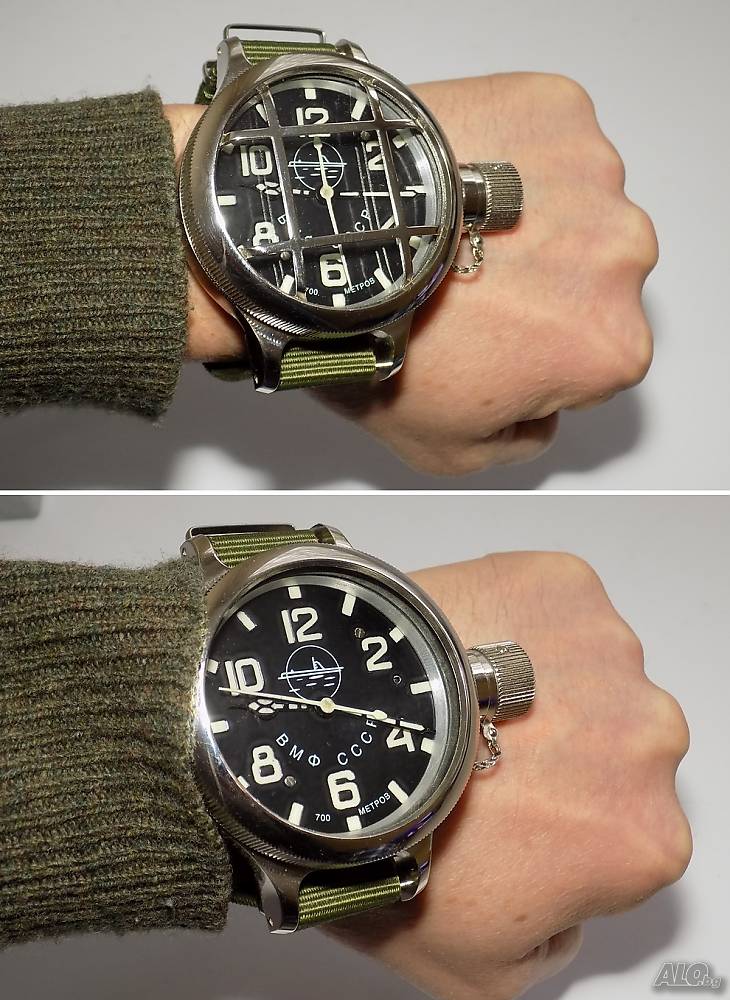

zlatoust.jpg [ 118.63 KiB | Прегледано 5322 пъти ]
