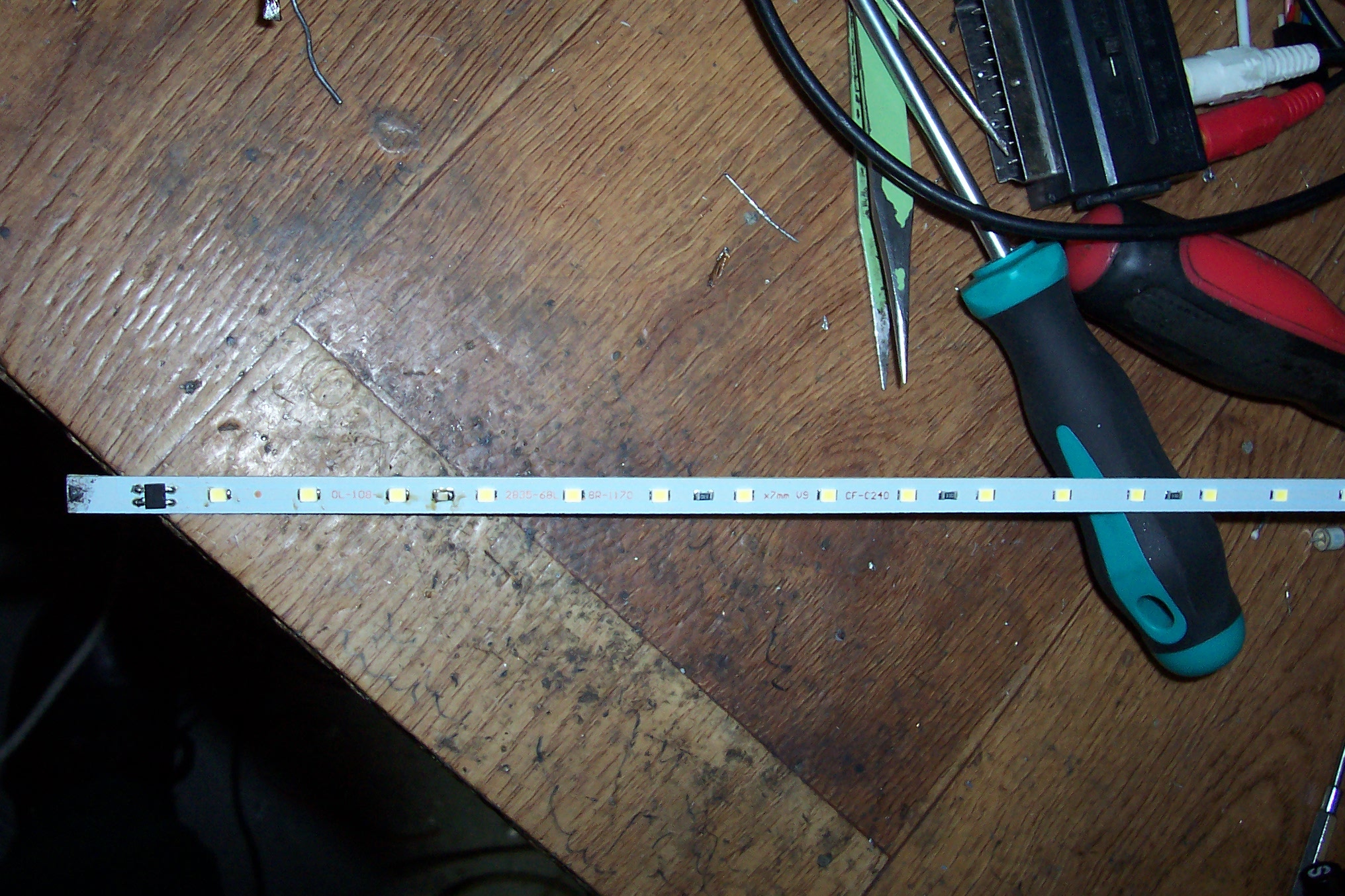

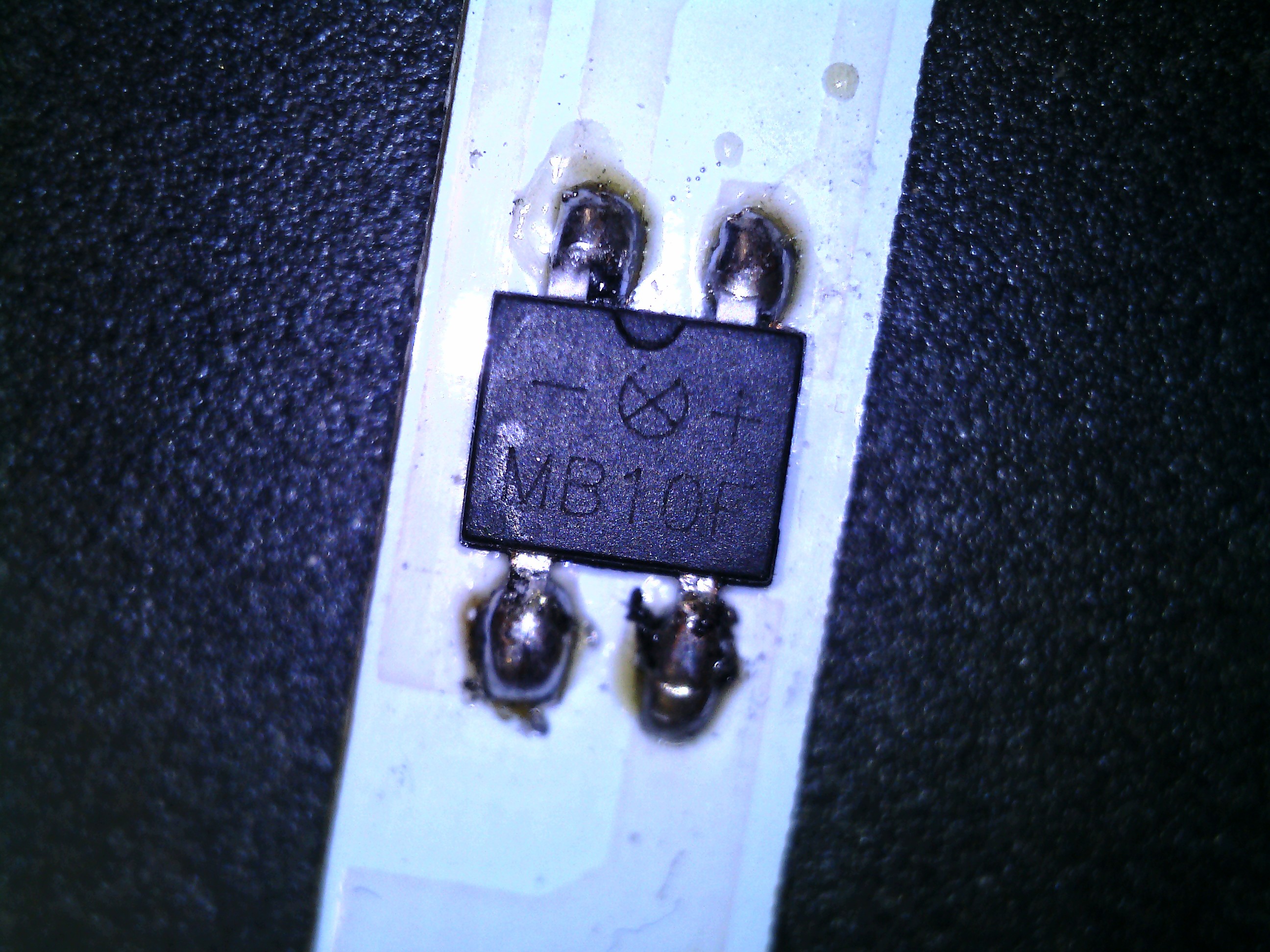

На едната снимка е единия край на платката. Тя продължава по същия начин - още диоди и съпротивления (68 диода, 18 съпротивления по 33R). На другата се вижда греца. На третата е платката като цяло.

нещо не ми излиза сметката
на 3 диода по 1 съпротивление.
при 18 съпротивления се получават 54 или 57 диода
при 68 диода трябва да са над 20 съпротивления, но е любопитно как точно (нито 68, нито 65 се дели на 3)
я сложи очилата и ги преброй пак, или кажи как са навързани

68 - 18 x 3 = 14.
В средата виждам едни 14 диода и покрай тях не виждам съпротивления.
Има вероятност всичко да е вързано последователно. Т.e - 68 диода през 594 Ома резистор (18 х 33).

Относно бройката - както е писано в горния пост, в средата има повече диоди, между които няма съпротивления. Всичко е вързано последователно.
Относно как е минало в EU - нямам идея. Лампите са купени от магазин или склад. На тях пише модел, производител, вносител.
Няма как да отварям лампите и да правя промени в тях. Свързани са 17 тела с по 2 пури и от всяка група до таблото идва отделен кабел. Това е даденост и не мога да го променя.
