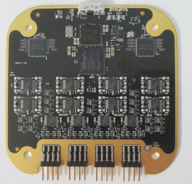

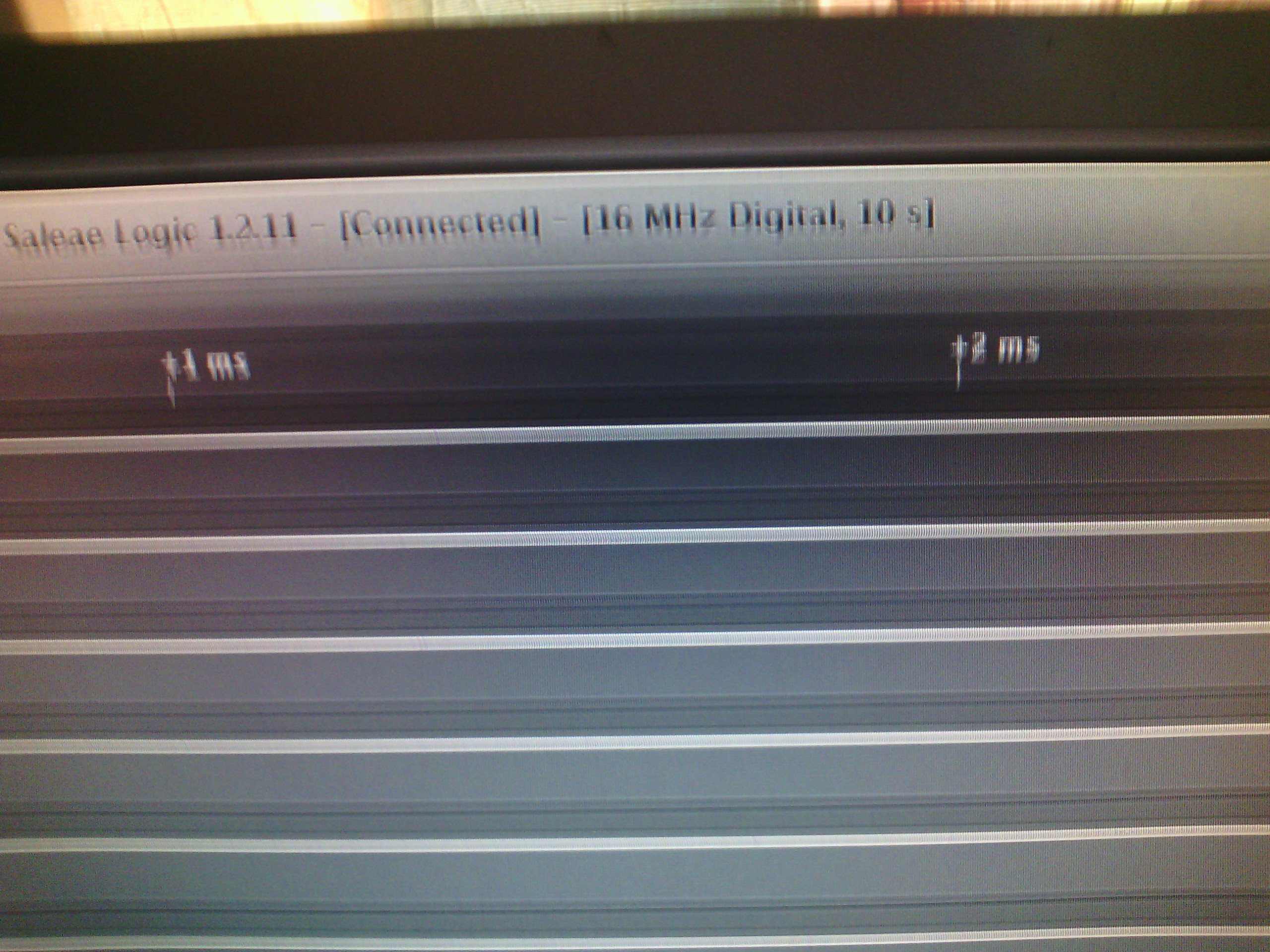

s1.jpg [ 103.64 KiB | Прегледано 3345 пъти ]

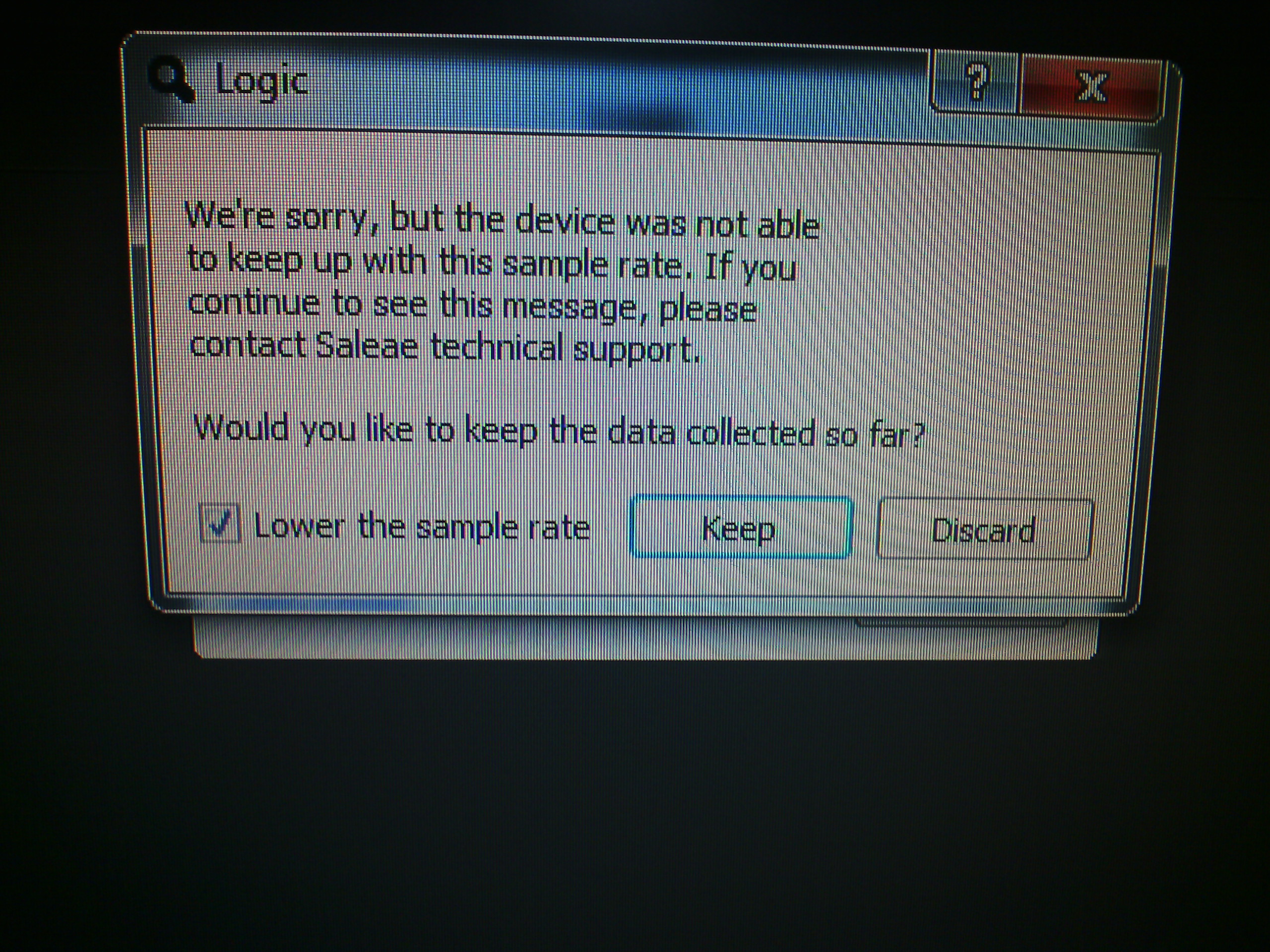

s2.jpg [ 93.83 KiB | Прегледано 3345 пъти ]

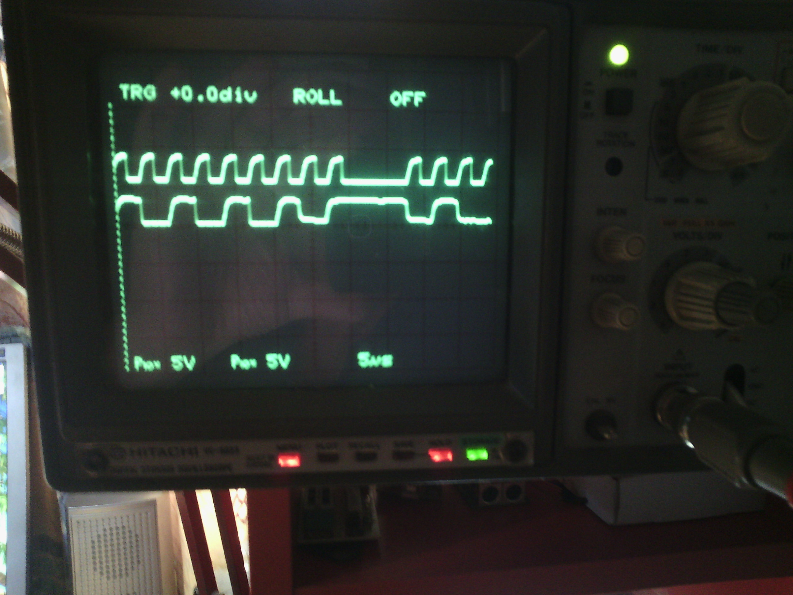

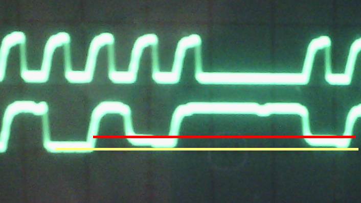

ch1.jpg [ 145.46 KiB | Прегледано 3345 пъти ]
за оригинала съм съгласен, че може да постигне спецификацията.

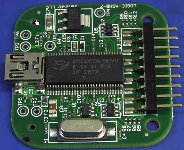

синьото платче обаче ...
ch2.jpg [ 93.84 KiB | Прегледано 3345 пъти ]
или може би това. нямам идея каква мотика е настъпал доктора

Слагаме ли бас , че проблема не му е в анализатора? 1 от тия дет миришат на сироп за кашлица. Макар, че и двамата сме едни пиячи...

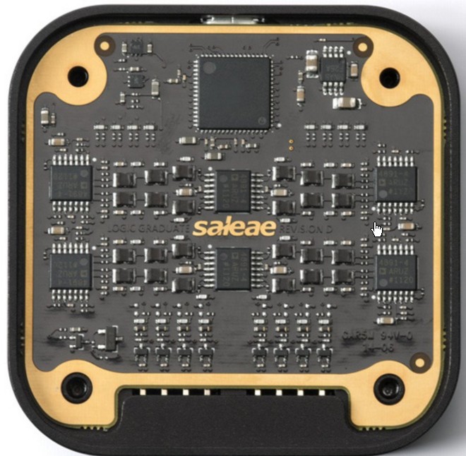

Салето има много версии. Първата е тая на която има безброй клонинги и има само кипрата на нея. Оригинала си е така. После вече се появиха тия отгоре, последното е с фпга.
Но кипрата не може да му скапва нивата! Той има хардуерен проблем или нещо контролера му е конфигуриран криво. Има конфликт на шината бе хора, нивата му се скапват, за какво му е анализатор?

Да съгласен съм с Цецо, аз не бях му гледал осцилограмата, това дето го е получил е озадачаващо, направо си е не бинарна ами тернарна система. Това което се получава е странно, но може и да се обясни, ако понякава причина контролера променя типът изход, защо и как не знам. Но примерно става някакъв странен, чието съпротивление заедно с пълъпа дава 1/2 Vdd .... някакъв странен изход или вход, не знам какъв му е чипа за да гадя какъв трябва да е.

Нивата на акнолидж са определено кофти. Това което аз виждам е че предавателя не е отпуснал шината в трайстейт и приемника се опитва да я свали. В резултат нивото е половината от захранването. Едва ли пулапа е толвако силен че приемника да не успее да го свали

Абе I2C до дизайн не е ли опен дрейн ? Какво значение има какво прави предавателя, в най-лошият случай може да свали в нула, но не и да го държи на 1/2. Нещо друго не е наред, най-вероянто е точно свързано със състояние на пин, но не е това че просто не е тристейт, може и би по някаква причина се обръща в пуш-пул изход, и там вече не може да бъде свален до нула ... или пък това да е чисто софтуерна имплементация и да се пропуска слагането му в три стейт или правенето му на вход ?

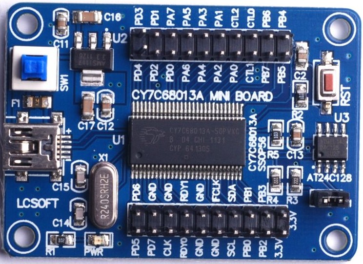

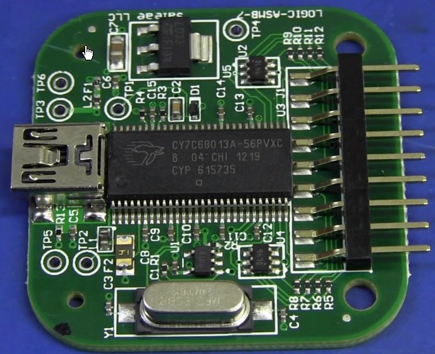

От качените снимки на LA моят прилича на синята платка,като е използуван същия процесор но ми се струва,че мойта платка е доста по-бедна на елементи от показаната на снимката.Съжалявам,че не съм в къщи за да я проверя.

6. Човека е дал някаква осцилограма, явно на неработещата постановка, ама не е ясно салето къде е в случая. Но на тази осцилограма има явно нередни неща.

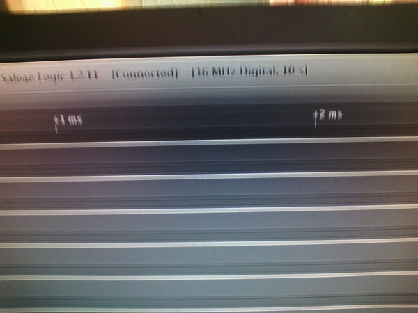

Прикачам няколко снимки:

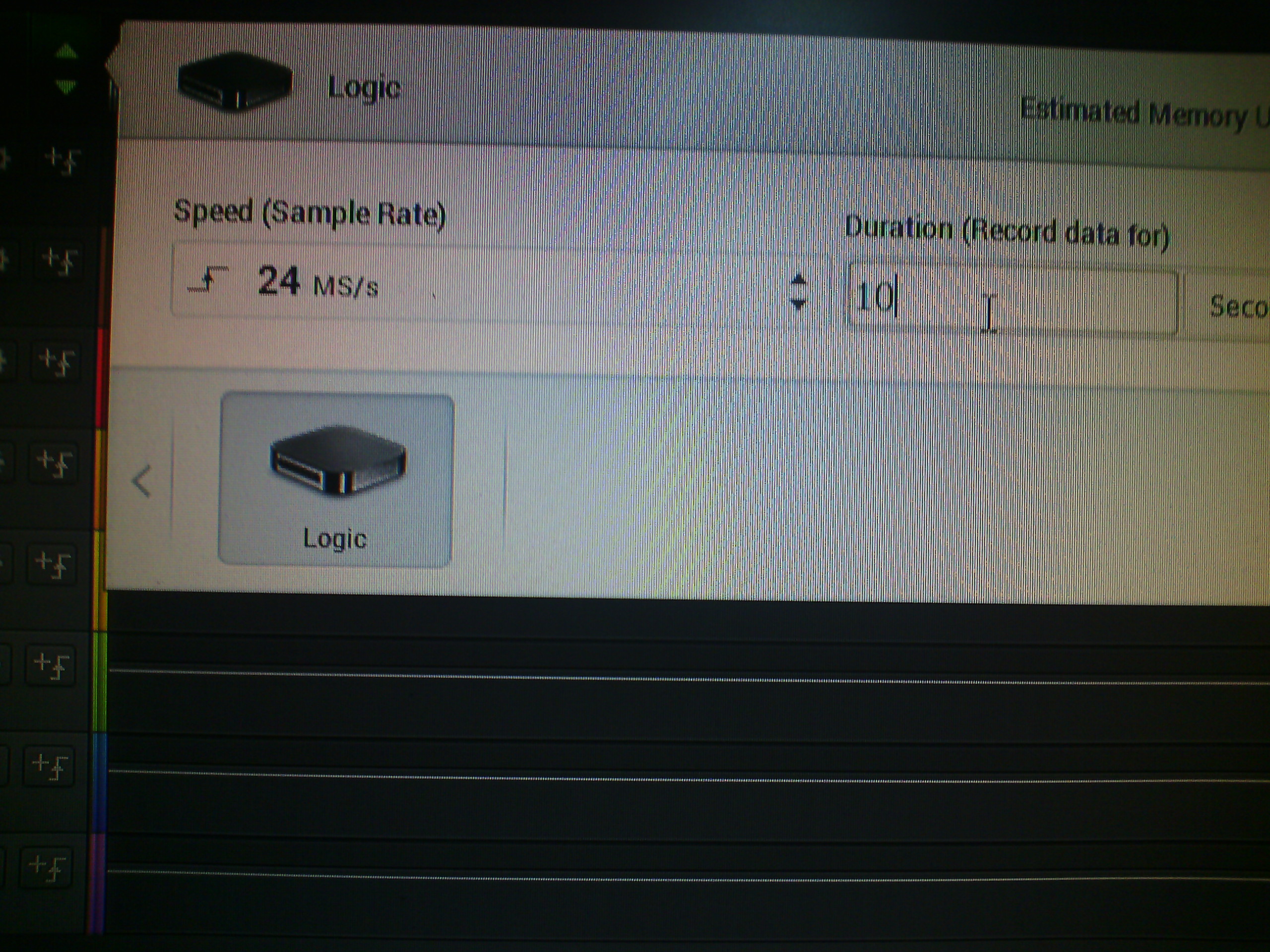

Коментар на файл: Отново започна да работи максимум на
16Mhz

Коментар на файл: Това изписва софтуера когато избера
24Mhz

Коментар на файл: Тук избирам 24MS/s
IMG_20170320_132645.jpg [ 1.29 MiB | Прегледано 3216 пъти ]

Коментар на файл: Това е снимка на моя LA!
IMG_20170320_131132.jpg [ 989.79 KiB | Прегледано 3216 пъти ]

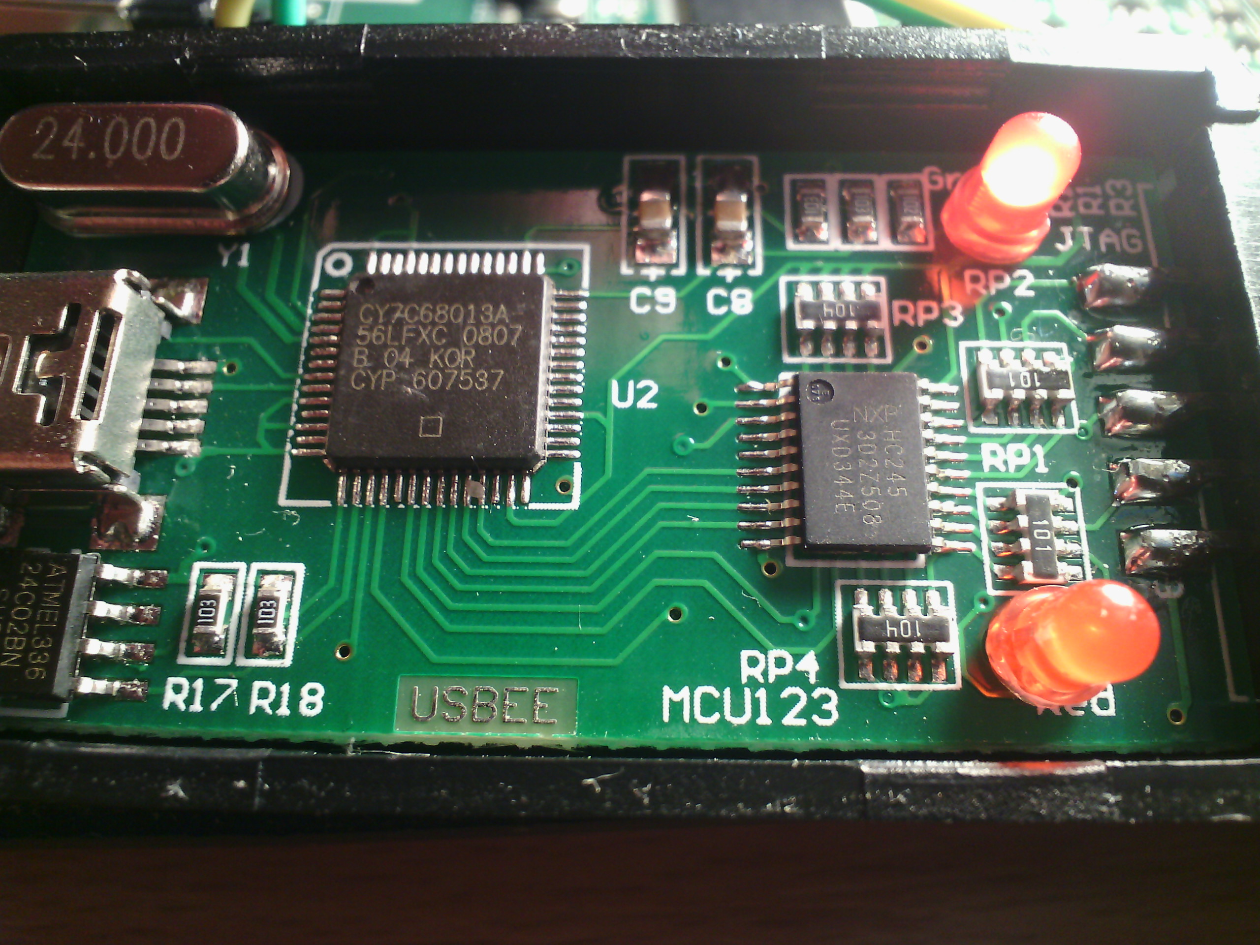

Тоя твой ЛА не е клонинг на Saleae ами на USBee.. Пробвай с неговия софт - може пък да работи по-стабилно.

Това и аз го видях днес,но на кутийката отгоре пише Saleae!
