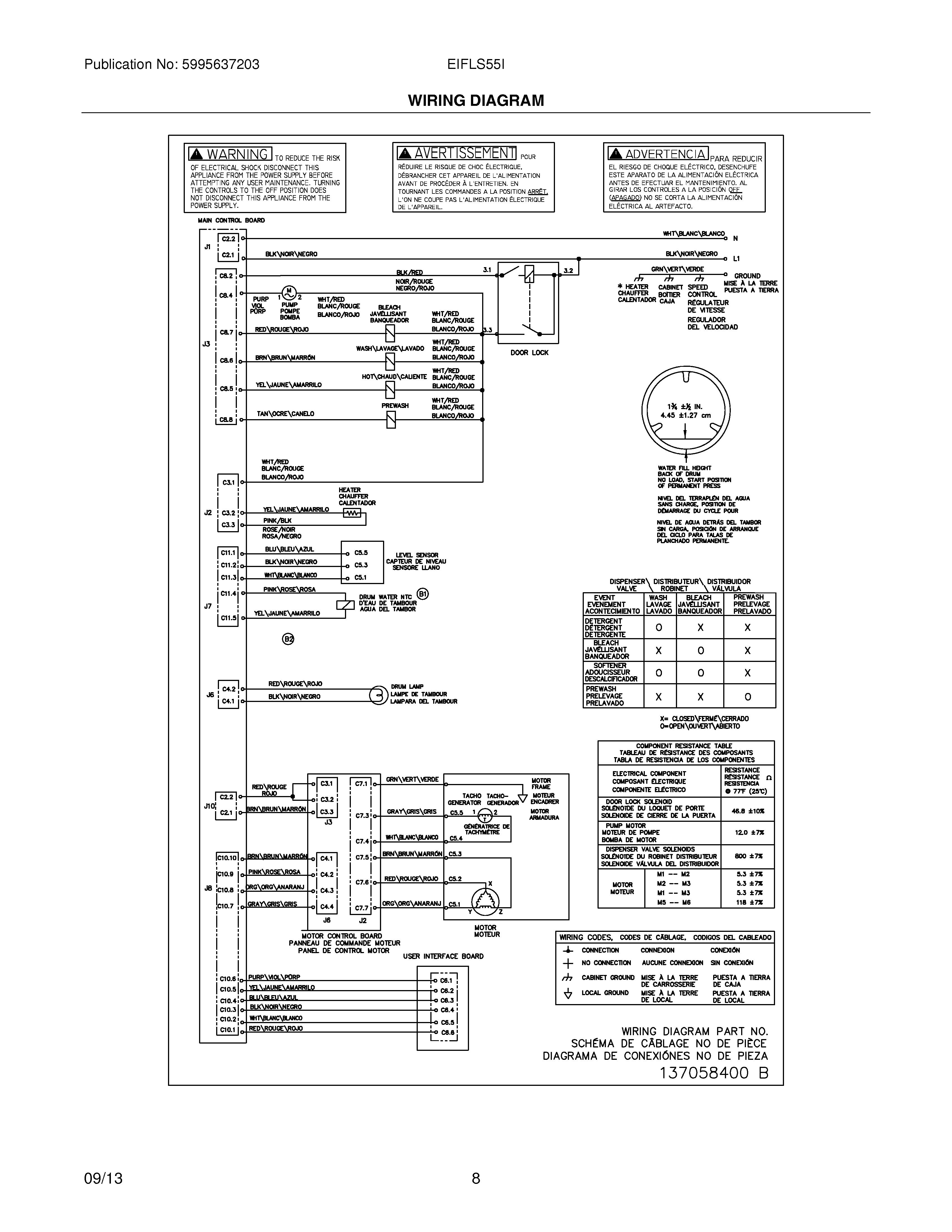

От мярналите ми се снимки на платките и една мъглява схема ми се струва, че няма да е голям проблем пералнята да мине на 220В, или поне част от нея. Двигателят е трифазен и е свързан към отделна платка-инвертор, имаща два топуза-кондензатори на входа...
Другото май се щрака с реленца, ама jjmilev като се скръндзи за схемата :)

Edit: схемата я намерих, не че изяснява много нещата...
