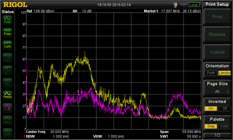

Прикачам картинка на смущения (conducted in power line) на едно мое нещо със и без ИЗХОДЕН филтър. Докато нямаше филтър s-мера на приемник (отдалечен на 3 метра; антена 30 см жица) скачаше на 9 :) След слагане на филтъра- в приемника не се чува почти нищо. Давам го само като пример, няма нищо особенно тук.
п.п. измерването става точно с такъв LISN, за който ти писах по-горе. Измерването е в обхвата 0.15- 60 MHz (че те са с особен интерес за нас)

Малко офтопик ама тоя ригол ме убива, май и друга негова картинка ме беше узадачила преди време .... къде са стойностите по хоризонтала ....
п.с. интересен ефект има тоя флтър към високите честоти.

Тони, ми то си ги пише бе - center frequency = 30.005MHz и span = 59.990MHz. Какво повече ти трябва по хоризонтала на спектрален анализатор :) ?
Иначе понякога и така става - сваляш едните честоти и вдигаш другите :) .

Ееее това го виждам, ама .... не знам, не ме кефи като интерфейс, айде кажи тоя пик на филтъра към високите на каква честота е ... засечи си и време :)
Вто Фев 17, 2015 10:41 pm
Мнение Re: Изчисляване на филтър за EMС съвместимост
50-51MHz - намерих го за 5 сек, плюс това имаш и маркери :) .

Ами ... мен ако питаш е към 51-52 ама ми отидоха 10-на сек, не знам разглезил ли съм се какво ли, ама напоследък все ми се иска като погледна и да виждам всичко за секунда ... 6 Mhz на деление ... иначе за маркера да, има, няма да ти кажа че се пулих сигурно половин минута докато го видя къде се е скрил, ако не бяха деленията нямаше намиране ... верно че одъртявам, оглупявам и ослепявам, верно и че като го слагаш си го знаеш къде е ама все пак ....

Маркера верно много мижав, и аз не можах да го открия без да знам на каква честота е :D .

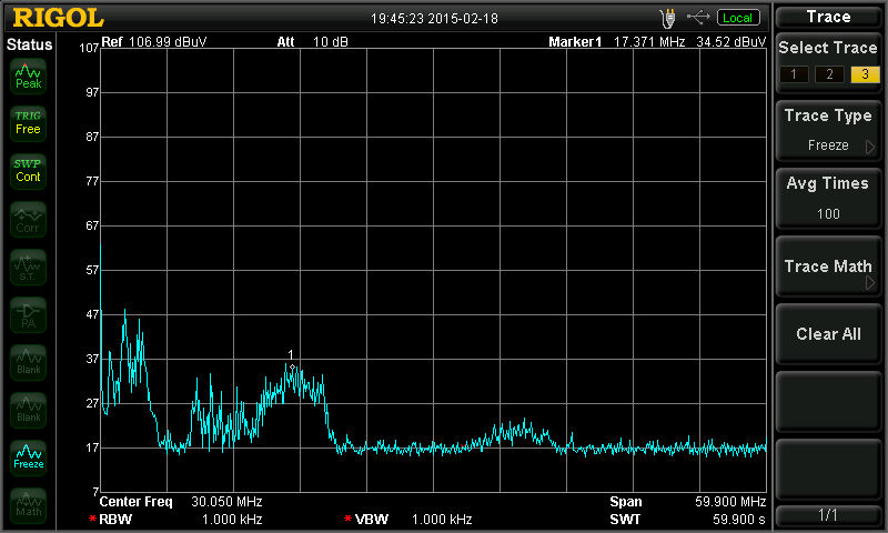

Абе за качествата на Ригол няма какво повече да се каже. Аз по-калпав уред май не съм използвал, но използвам него, понеже това тук са бързи и непретенциозни измервания и не си струва да разнасям аерофлекса.
Иначе за мен е крайно неприятно, че спектроанализаторите нямат логаритмична ос на честотата, но какво да се прави, щом никой не го прави, вероятно в мен е проблема.
Ето резултати, клонящи към крайни.
Около 2та мандрахерца шумът е фонов, не е от мен. Общо взето по-нискошумящо устройство от това не съм виждал ( 2,4 kW smps)
2.PNG [ 36.73 KiB | Прегледано 3187 пъти ]

dan, доколкото разбрах , това е измерване conducted in power line. Би ли споделил как точно свързваш анализатора към линията?

ами през LISN го свързам де (конкретно модела е EMCO 3825/2 )
