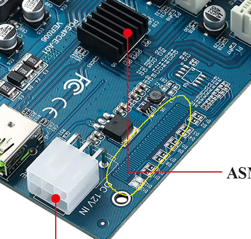

Снимката е от туитър:
Едно от най-странните неща които съм виждал по PCB...
FILEUPQWYAIuKXt.png [ 1.32 MiB | Прегледано 3895 пъти ]
Възможни предположения - особено неефективен резистор, секретна антена?

Мнение Re: Печатни платки - примери и приложения
Това само на резистор с много ниска стойност ми мяза.
Или времезакъснение ама за чий чеп на тия светодиоди ...
Един вид подово ;)
Н'бабане Гт'муан'га написа:
Навремето am stereo беше пуснал тема за това.
Як купон
Едно от най-странните неща които съм ....
Малък жокер- без да съм се запознал с схемата много мяза да е тъч слайдер .... не е капацитивен със сигурност, правил съм едно време концепт за идуктивен такъв наприличваше на бещо подобно. Но тука няма мнохо смисъл...
За антена- не е антена. Няма смисъл от толкова дълъг меандър.
Точен резистор.... абсурд.
Един съвет -като искаш отговор или идея може ли да постваш повече информация? Защото "снимката е от туитър".. е доста постно като информация и като каква е рази платка(поне цялата платка или името на продукта). Трудно се прави ревърс енжинееринг по парче от платка...
П.С. pci-е extender за малинка.... явно е дизайн на скучаещ инженер някъде в южен съчуан :) демек слайдер, антена и др отпадат като опции..
Има няколко вии, ама не се вижда цялата тази поредица от диоди+светодиоди да е връзана на друго място освен на липсващата интегрална схема, а и от самата нея не се виждат пинове да отиват на друго място освен към тия неща. Според мен е нещо абсолютно нямащо връзка с основната част от платката. Какво точно обаче прави май ще си остане загадка. Странното е че диодите и две резиссторчета са наситени а останалите чаркове не са.
П.С. Обаче на други платки всички диоди са светодиоди - по скоро вероятно е индикация за състоянието на портовете. Другите дето има ледове имат и 8 пиновия чип. А меандърчето може и да го играе дросел ако тоя чип има и някаква токоограничаваща функция.
