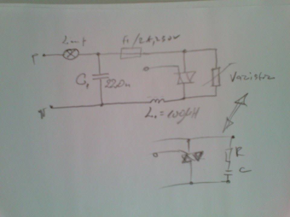

Мнения: 231
Местоположение: Bansko
Мнение Re: Управление на триак
Аз бих ти предложил следните добавки към схемата. ЛЦ филтърче + варистор или РЦ група паралелно на триака. Оразмерено е за крушка 60 W (а предпазителя позволява повече товар де... но той е за всеки случай, а BTA 12 държи 12 ампера). Надявам се е достатъчно... Не съм нарисувал МОК-а и фазовия детектор, но ако има нужда и тях ще драсна.

Ами тези неща са много хубави ама добавят цена. Без да правя сметки мога да кажа че ще се оскъпи поне с 30-40%. Първо защото платката е проектирана по размера на радиатора - ще порастне платка, ще порастне и радиатора - а той не е много евтин. ВТА41 издържа 40 ампера на теория. Без радиатор ги поддържа само няколко секунди преди да излезе пушека. Същата работа е и с ВТА12 - сега говоря по спомен ама на тия триаци пада им беше около 2 волта, по 1 ампер е 2 вата. ТО220 преко сили издържа 1 ват без радиатор.
Падал съм от смях като ми покажат една платка с гол BTA41 и се бият по гърдите че можело с 40 ампера да се товари - може ама друг път. Моите неща си ги рейтвам за колкото голям радиатор сложа - ползвам едни дето съм ги смятал за около 5-6 вата на естествена конвекция, слагам си 3 ампера бушонче и го пиша, че нещото е до 3А. Преоразмерения триак ми дава мощност без да изгори докато изгори предпазителя при евентуално късо. Иначе спокойно мога да слагам ВТА06 примерно. Тази схема работи в едно друго устройство от което сме продали стотици и върнато за смяна на триак няма. Там има и снубер сложен. Само дроселче няма.

Ами да, тук опираме и до икономическата част. Просто дадох идея как да не шуми :D :D :D Иначе дали ще го изпълниш - твоя воля. Въпрос на вкус. Но както казва един мой колега : "Няма пълно щастие". Аз обичам да казвам и следното : "Работя бързо, евтино и качествено. Можеш да избереш две от трите опции.". Та при всички случаи - цената си е фактор.
