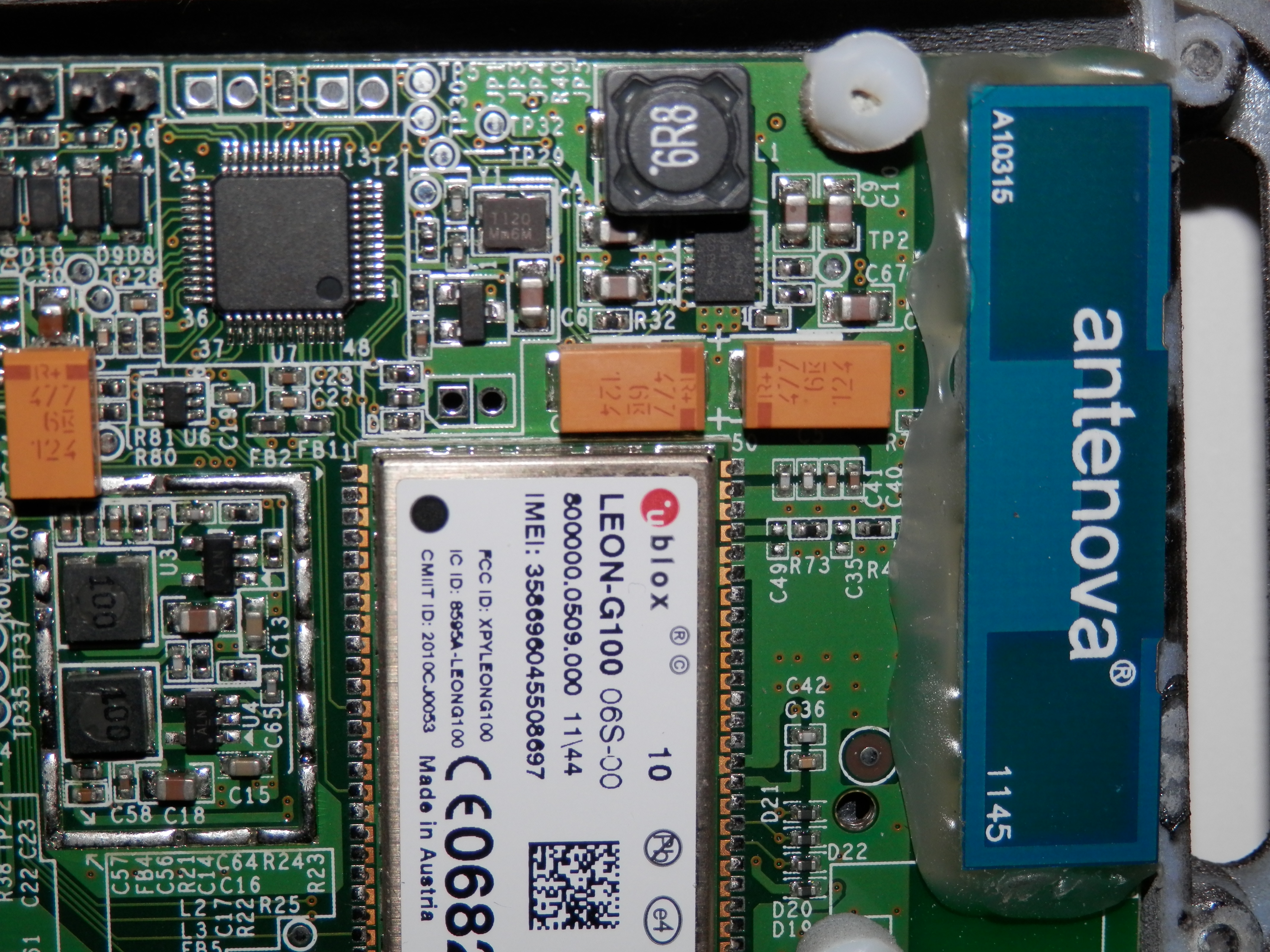

Обикновено изходът на модула е 50 ома, а антенката е "колкото дойде", така че се слагат съгласуващи елементи непосредствено до антената. На снимката не видят такива.

За да започнете от някъде свържете към антенния пад пигтейл с конектор и истинска четирибандова антена разположена далеч от платката. Съмнявам се тази да е четирибандова ако е чиста PCB антена.
Ако това изделие ще се ползва в България тествайте само 900/1800 обхватите (тогава може и двубандова антена да ползвате)
Тъй като в този тестов режим модула само излъчва, може да се сложи и безиндуктивен резистор за товар вместо антена.
По захранването гледам че има танталов кондензатор - сменете ги с (добавете) керамични Low ESR.
И вижте дали ще има пак смущения.

miro_atc На снимката долу в ляво се вижда някакъв ярко оранжев елемент. Това кондензатор ли е и с какви параметри? Питам от любопитсво, защото съм го виждал и по други модули:

Така щеше да е доста по-добре.
Ublox.JPG [ 3 MiB | Прегледано 3740 пъти ]
керамичен (MLCC) кондензатор с много микрофаради и малко ESR. и скъп при това.
обаче не е панацея - не значи, че като го сложиш и всичко ще е ток и жица.
да, така е по-добре 8) ама е многослойка.
какъв е захранващия чип, не се вижда добре на снимката? или поне на каква честота е? съдейки по индуктивността е под мегахерц.
При добро опроводяване и един тантал 100uF стига, но аз слагам 220. Може да се добавят е един-два керамични. На снимката по-горе са се пооляли с презастраховането.
Немам идея колко слоя е и какво е захранването. Платката не е моя. :oops:
Качих като пример. Но дори и при двуслойка, така опроводена ще се държи по-добре, отколкото мировата.
