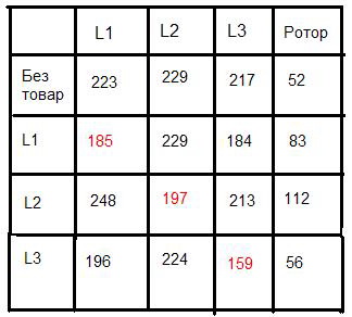

Играх си да меря фазите и напрежението на ротора, пълна скръб.
Ползвах за товар топлодух 1600 вата лампите се оказаха по 300 вата и не ги ползвах, ако успея да намеря 1000 вата товар ще повторя опита. Ето резултата

Пон Юни 23, 2014 4:08 am

Мнение Re: Газов клапан на PWM
Ще го мъча още. Некви идеи как да следя трите фази.
Пон Юни 23, 2014 9:38 am
Регистриран на: Пон Мар 22, 2010 8:52 pm
Мнения: 328
А как ще ги регулираш по отделно? При неравномерно натоварване разликата в напреженията ще я има винаги.
