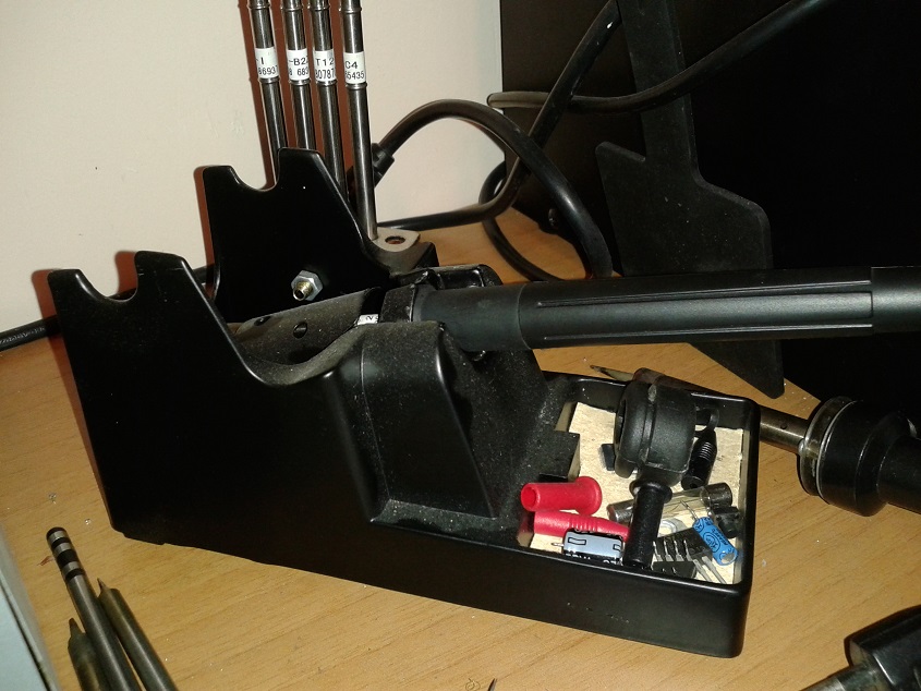

Всичката електроника я правя от нула, за кеф, понеже малко са ми изпушили ламБите от другата работа. Релакс демек. Съответно ще мога да забранявам квото ми е кеф. И терморегулатора е с PID, пак мое дело. Мога да засеча консумация или вариации в температурата безгрижно. Въпроса е как да го накарам да излезе от тоя режим просто като дръпна поялника от стойката. То много варианти май не останаха де. Някой спомена и за микрофон в поялника.
Другото, дето ми идва на ум е - човката така или иначе опира на точно определено място по стойката, когато е вътре. Мога да направя някаква мижава верига през корпуса и, да речем от 50-ина микроампера, ама това пък означава че задължително трябва да пускам нещо по корпуса на поялника, което пак не ме радва особено.
...май накрая ще му бацна един оптосензор, и ще се приключи с дилемата. Вижда ми се най-надеждно и с най-малко играчка - IR диод + фототранзистор, или направо втори IR диод, ползван като приемник.
Стойката оредставлява ей-това. Място за малка платчица + 2-та диода има точно под мястото, на което седи предния край на дръжката. Даже нищо няма да се вижда:
