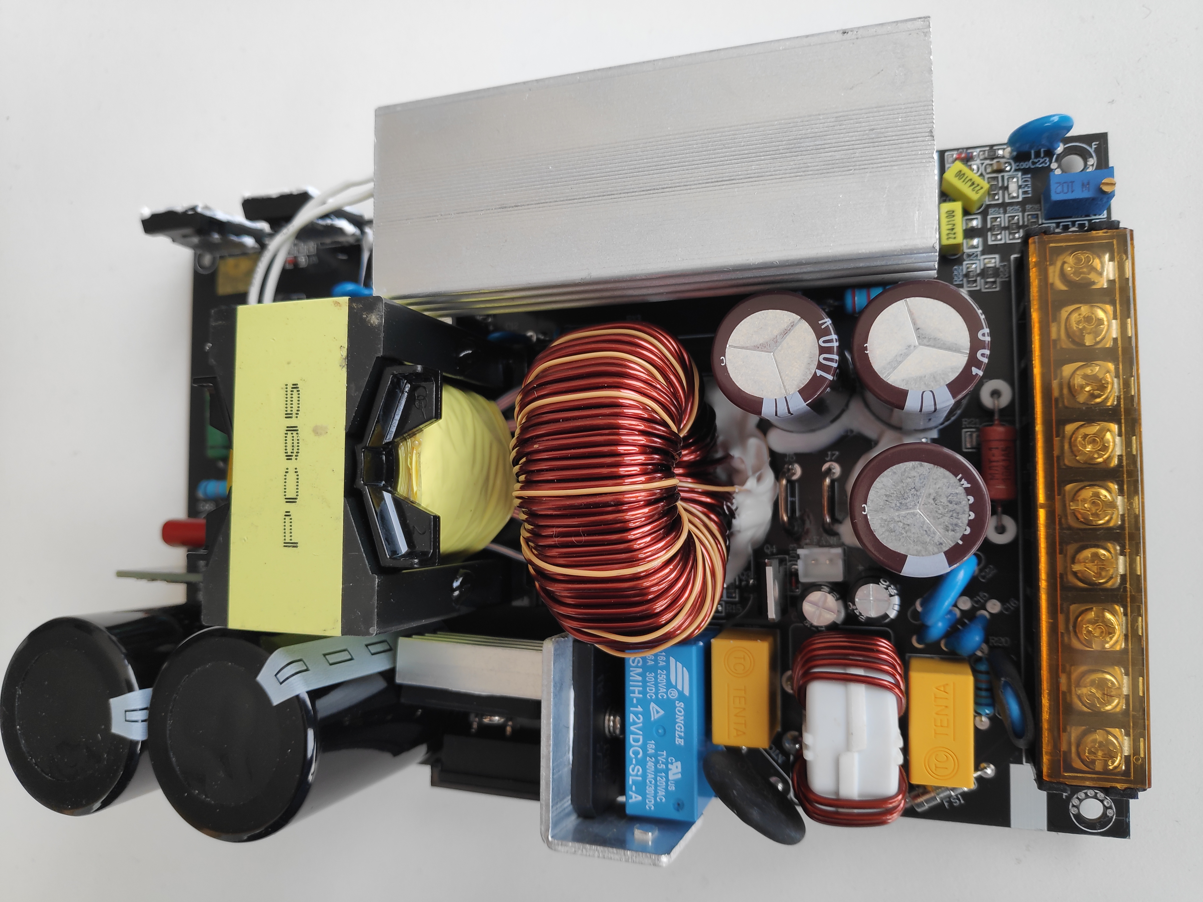

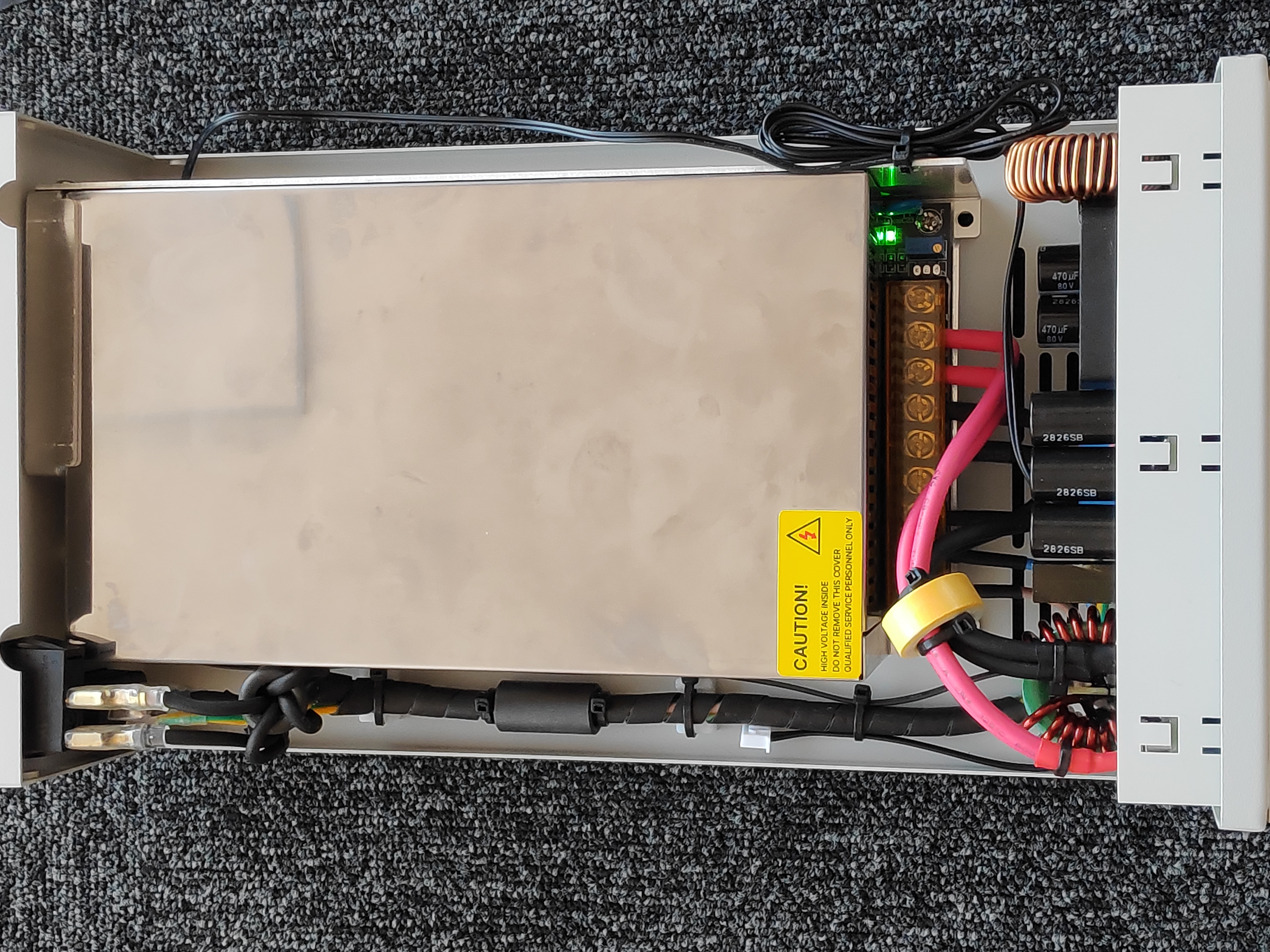

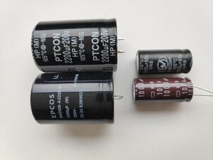

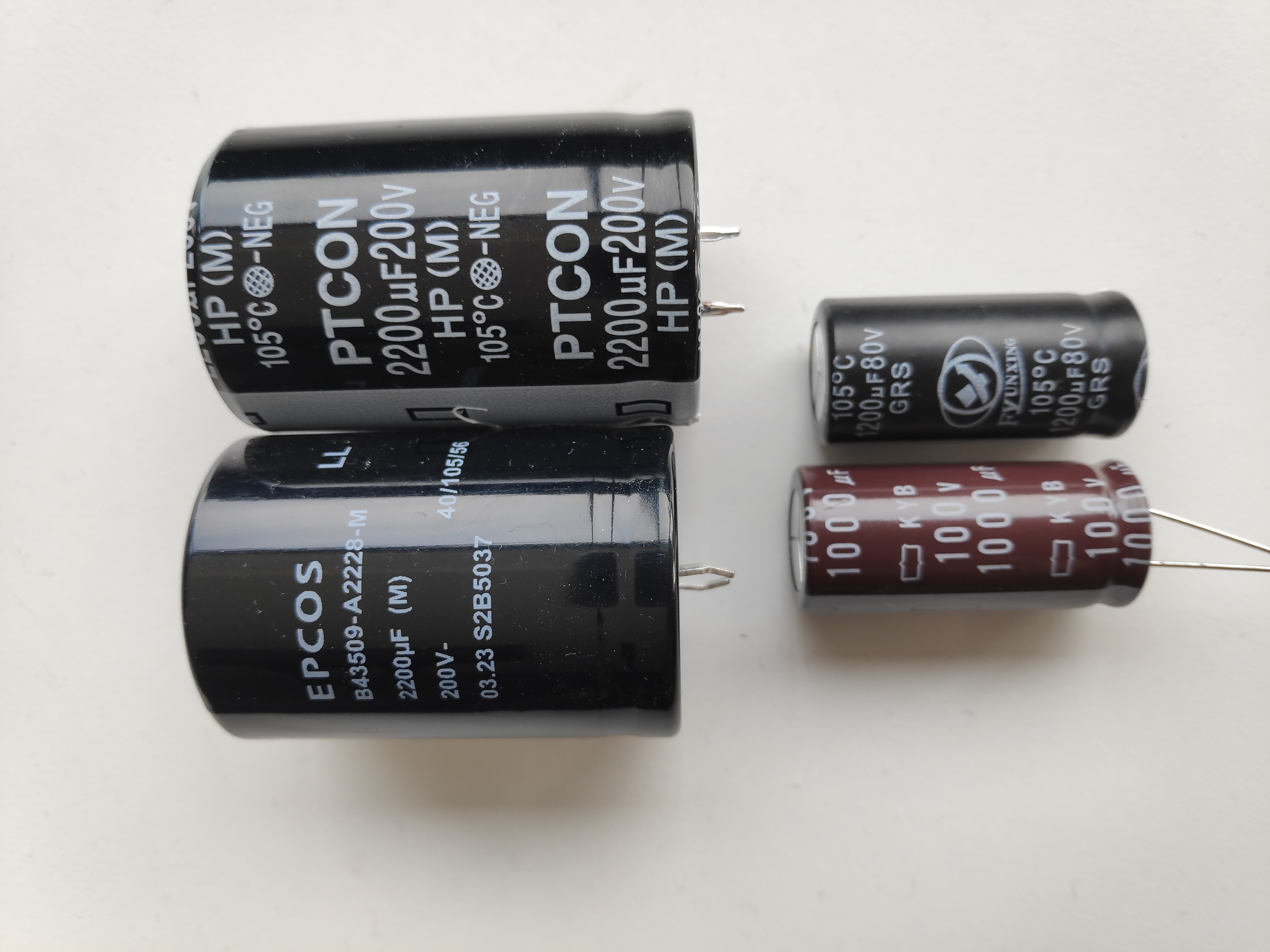

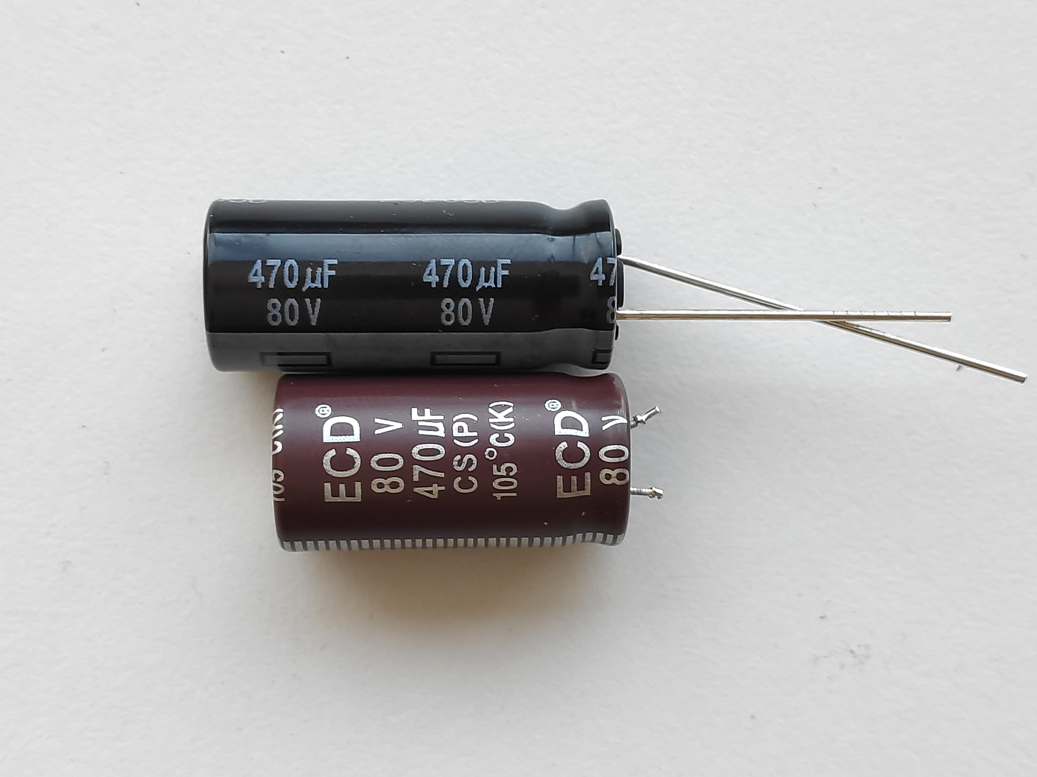

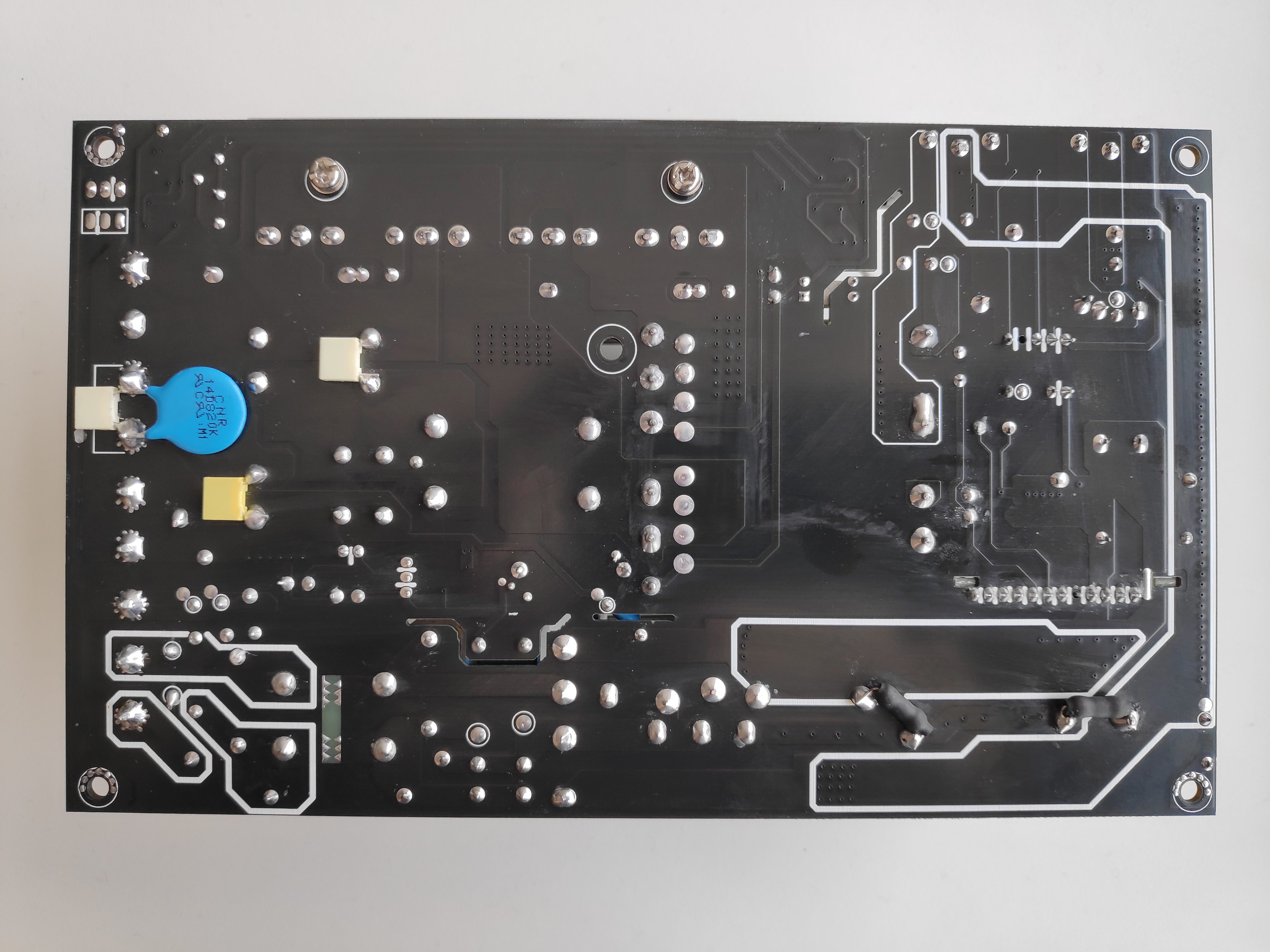

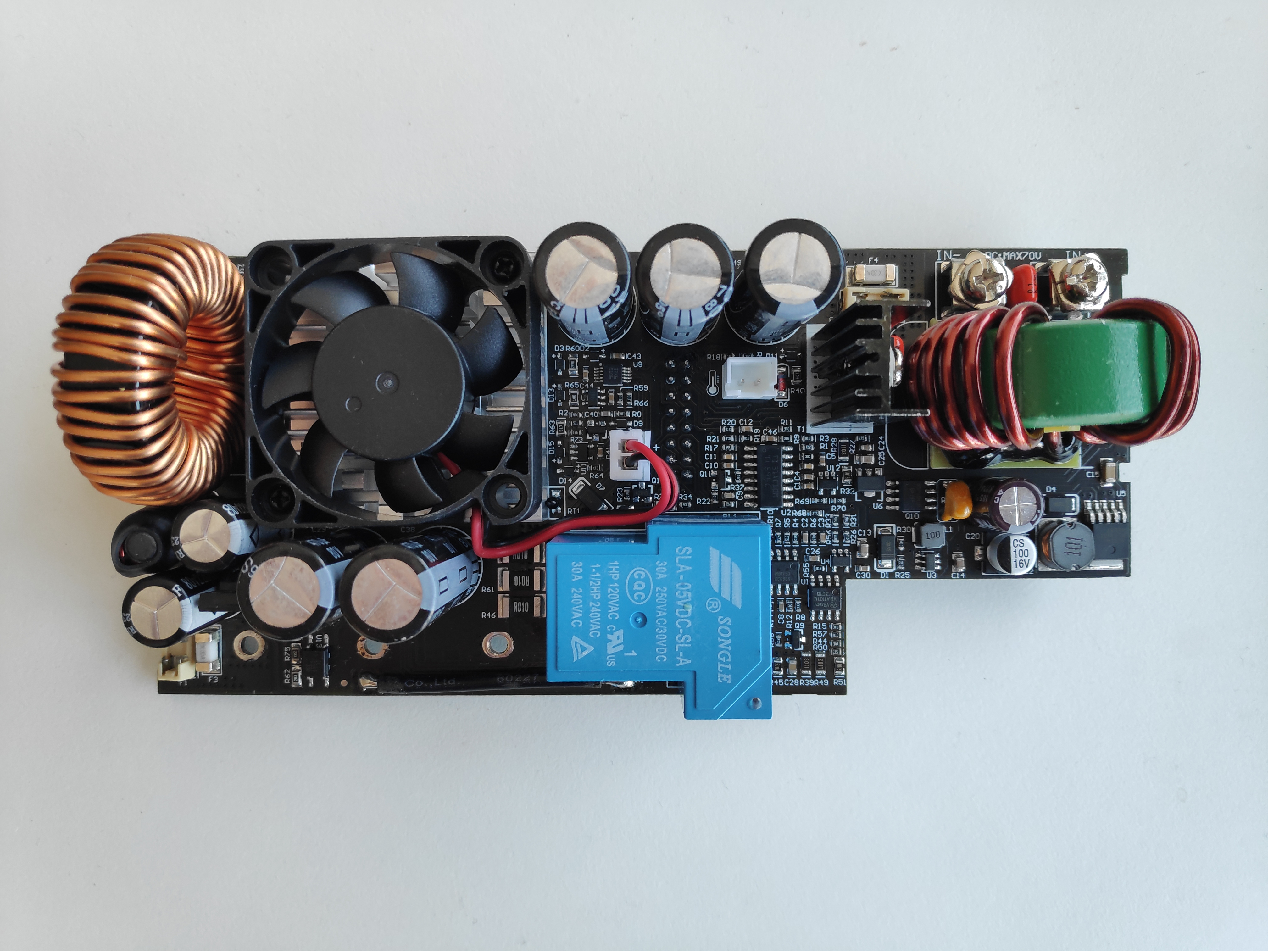

Днес завърших мода на Riden a.
- Сменени всички електролити с истински, марките които бяха вътре са без коментар.
- Добавени байпасни на изхода на захранващия модул 1,10,100nF.
- Всички кабели са сменени с по-голямо сечение и термошлауфки.
- Захранващия конектор е заменен с марков.
- Добавен варистор на входа който не бе наситен.
- Добавен варистор в изхода на захранващия модул.
- Добавени два резистора паралелно на входните електролити, че незнам по каква причина липсваха.
- Добавен резистор на изхода на захранващия модул за минимален товар, че пищи.
- Добавени ферити на вход/изход на захранващия модул и на вентилатора.
- Термо датчика е сложен на силовата част на захранващия модул.
- Сменени гумени крачета с малко по-високи за да има повече поток от долната страна.
- Добавени байпасни кондензатори в изхода и tvs диоди. (Ще бъдат на отделна платка и още я чакам да пристигне)

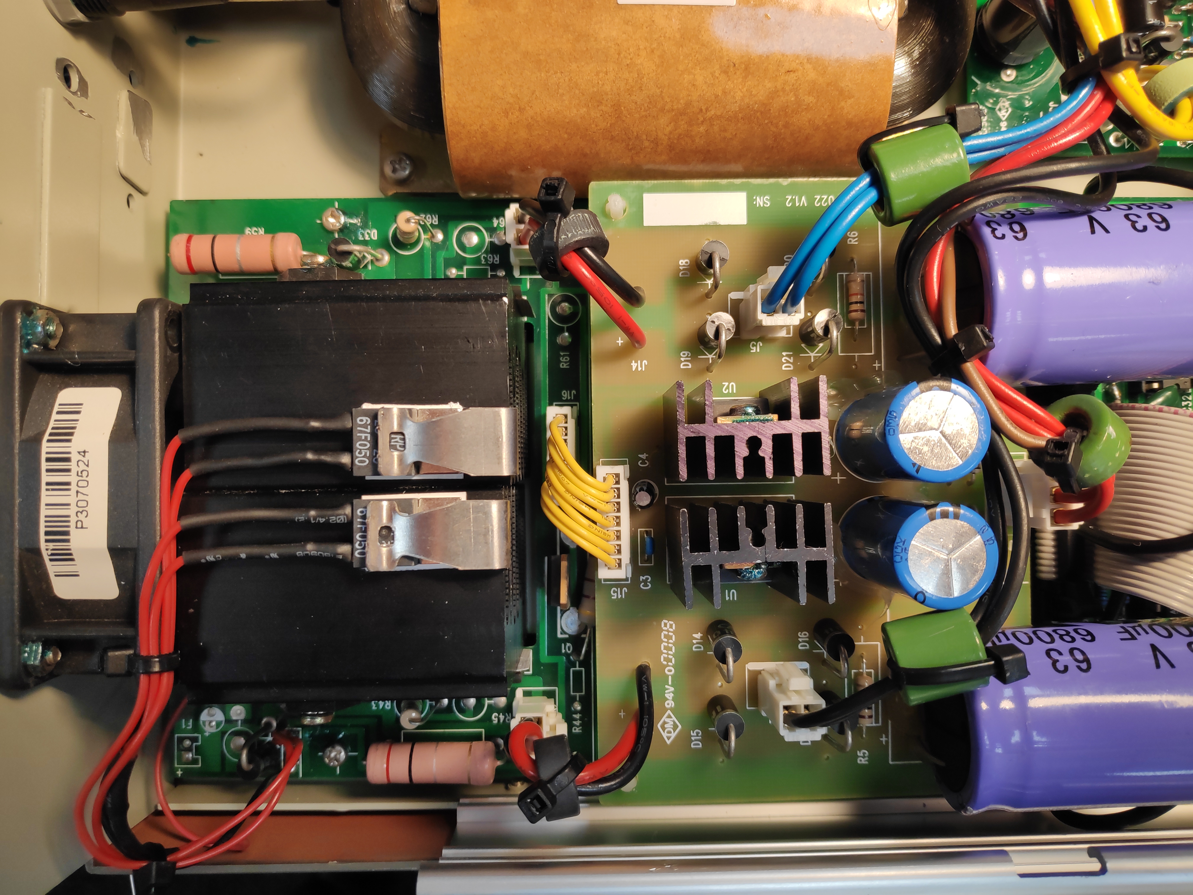

Motech a с термо регулатор на двата канала.

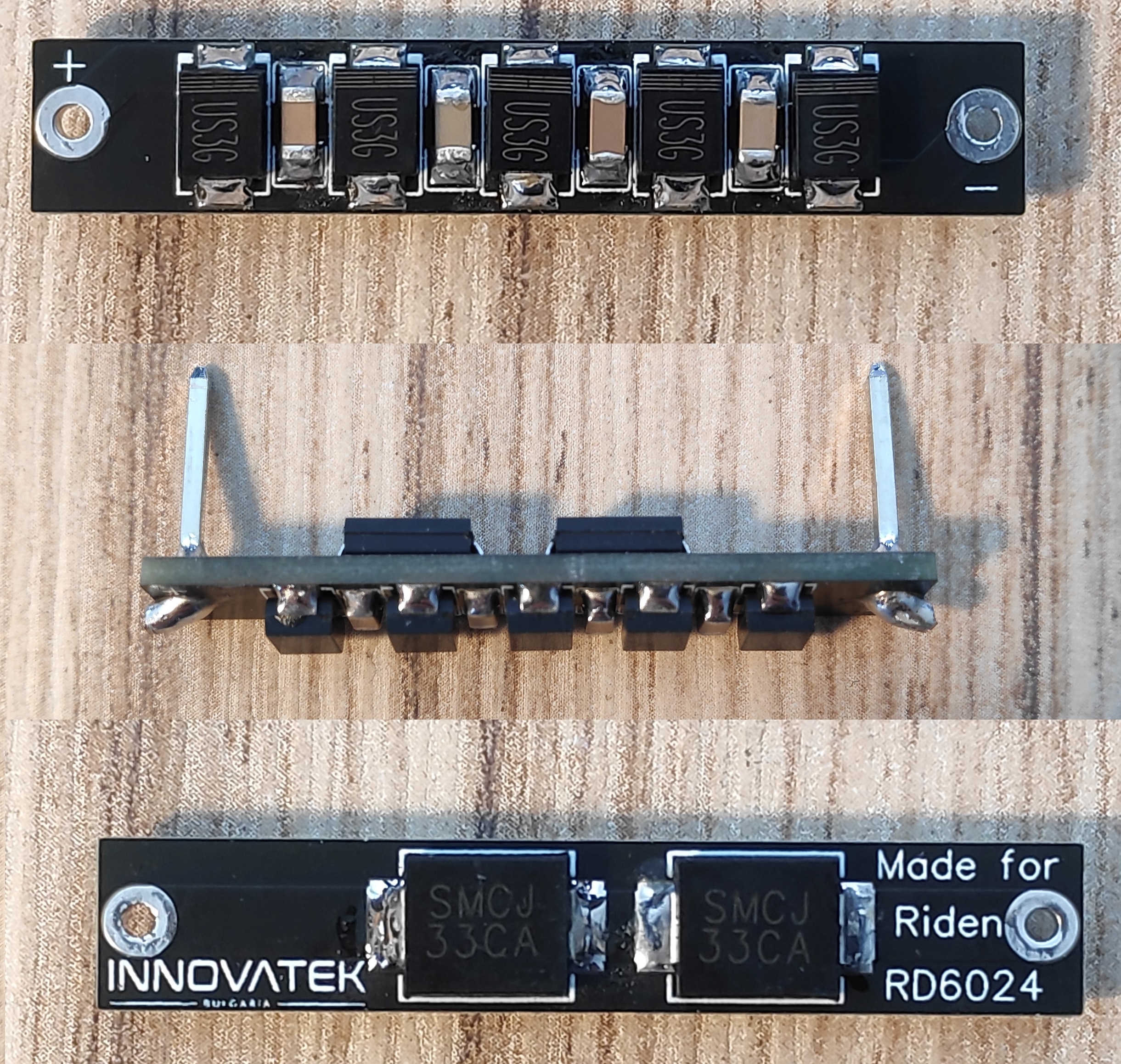

Eто я и платката която се запоява на гърба на бананките.

1. Какъв е точно смисъла от TVS диоди на изхода на лабораторно захранване? Едно време българските ТЕС имаха проблеми при включване и пускаха импулс с високо напрежение на изхода. Но всяко що годе нормално захранване е лишено от този недостатък и той не се решава по този начин. Освен това има голям набор устройства, които биха изгорели щастливо и на 12V или дори 9 или 5. Така че 35V TVS не решава нищо в случая, според мен.
2. Какъв е смисъла от добавяне на 3 различни вида кондензатори на изхода? Знам поне един -двама известни гурута в EMI областта, които имат да кажат нещо против такива изпълнения. От една страна различните кондензатори имат различни резонансни честоти и два различни кондензатора създават условия за допълнителни резонанси (с индуктивната съставка на единия и капацитета на другия), в следствие на което общия им импеданс се вдига и до някаква степен филтриращите им способности намаляват. Възможно да се подходи по този начин, но трябва да се изследва точно поведението на паралелните кондензатори и ефекта им върху смущенията. Откъдето следва и това че подбора им силно зависи от характера на смущението. От друга страна, при изчисляването на ОВ на регулатора се взема предвид изходния капацитет с неговите паразитни индуктивности и ESR, за да се компенсира правилно. Слагането на кондензатор с нискъ ESR в някакви случаи може да доведе до нестабилност на регулатора а и доста по-сложна АЧХ и ФЧХ. Поне теорията така казва и масово се слага само един вид кондензатори на изходите. На практика не съм успявал да постигна нестабилност по този начин, но е хубаво да се има предвид.
Общо взето, ако ти трябва добър филтър по високи честоти, слагай си такъв на самото захранвано устройство. Още повече че тия филтри са по-ефективни, когато са близо до товара (малки индуктивности в свързващите проводници).
На кратко, смяната на кондензаторите има по-скоро плацебо ефект. Възможно е да повиши надеждността на устройството, но откъм стабилност и качество на работата е съмнитално. Но пък сигурно удовлетворението е голямо :).

Нямам никакво намерение да влизам в ненужен спор. Ще изкажа мнението си и ще сложа точка по темата.
Прав си за TVS те от тази гледна точка но тези ТЕС-ве които са били линейни с превключване по първична намотка и т.н. Не това ме притеснява, а използването на индуктивен товар при голям ток и последвалите преходни процеси които са ми горили читаво лабораторно захранване, а това определено не го причислявам към читавите. Различните стойности на кондезаторите за мен лично имат ефект и както каза много правилно трябва да се правят измервания и т.н. Дали има ефект или не всеки си има виждане. За мен има и слагам, за който няма нека да не слага. За това че трябва да се сложи непосредствено преди товара си прав но тук монетата има две страни. Тоест идеята е не само да се пази товара, а и самото захранване. За плацебо ефекта и марковите кондензатори както каза ще повиши надежността което за мен е на първо място. За качеството на работа определено има подобрение и то това се проверява много лесно с опитни постановки в които съм изкарал доста дни и нощи. Има разлика от една марка кондезатор но различна серия и то голяма разлика. Преди години ми казваха, че високия клас аудио нямало значение какви са кондензаторите и резисторите но практиката показа друго. Всеки е свободен си слага каквото иска :)

И още нещо - ако изпълнението е направено добре, би могло да пази захранването от статика.
Имам едно захранване на TTi. Много прилична машинка, но като се наелектризирам и го изтрескам със статика по изходните терминали, индикацията му или примигва и се рестартира и се оправя или започва да примигва и да се рестартира на равни интервали.
