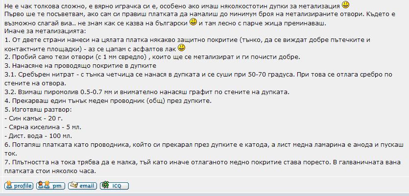

Намерих и метализацията...
44874.JPG [ 77.9 KiB | Прегледано 4835 пъти ]
