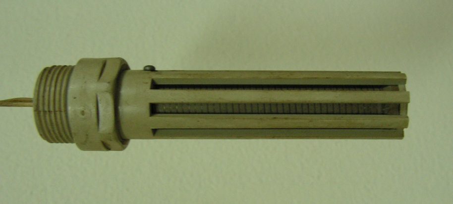

Съгласен съм с това, обаче се хвалят датчици които после се оказва че не са това което трябва. Ето това е датчик за влага, само дето не знам откъде може да се купи. С този работя и имам един резервен. Този конкретно е Danfuss.
Pict0014.jpg [ 31.97 KiB | Прегледано 2085 пъти ]
