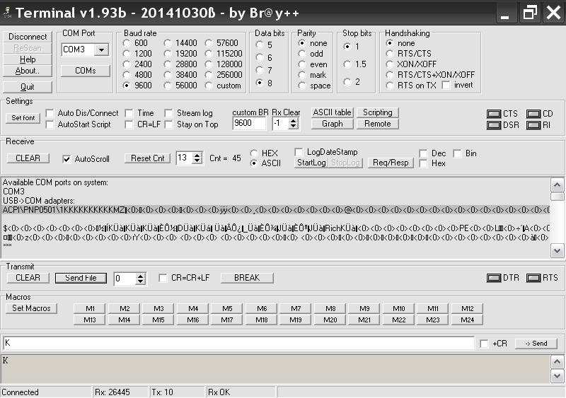

П.С. Ето и една терминална програмка:
https://sites.google.com/site/terminalbpp/

Сега можеш да щракаш индикаторите DTR и RTS и да гледаш дали ще се сменя състоянието на DSR, CD, CTS, RI.

Мнение Re: Вярна ли е схемата
ДА сменя се...с кабела ги окъсих
хъм-при избор на ком вижда и приема само свободни такива....много странно-дали ръчно да пусна уин юпс сървиза :idea: :?:
По-скоро не може да отвори компорта. Може нещо да го заема, може да ти е грешен номера му, или да не работи под тази версия на боза.
да-наистина нещо заема ком порта,но как да разбера какво е...да го деинстална ли

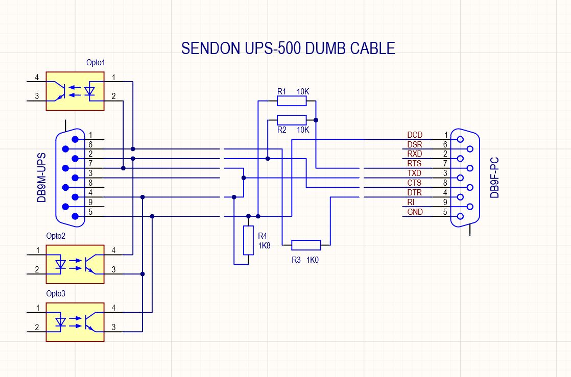

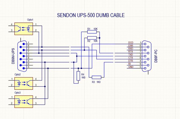

Стана ми интересно и само с щуротии се занимавам - поиграх си и свалих /част/ от схемата от снимката.
Реално погледнато, задачата е зависима от софтуера и поради това
има твърде много варианти за решение. С горната картинка от предишния ми пост няма да стане,
защото липсва един сигнал. С кабела SENDON UPS-500 Dumb Cable може да стане,
ако софтуерът държи DTR в лог.0 (+12V), TxD в лог.1 (-12V) и управлява Shutdown чрез RTS.
Но трябва да се използва посоченият софтуер. Как точно работи dumb драйверът за Windows
си нямам никаква представа. Ако се знае как, може да се направи кабел, който да отговаря
на изискванията на драйвера. Забавна логическа задачка, но все пак трябва нещо да се знае.
Прикачам схемата за SENDON /резисторът R4 - 1.8K според мен е излишен, дори вреден/:
SENDON-UPS-500-DUMB-CABLE.jpg [ 91.23 KiB | Прегледано 3607 пъти ]

syscop написа:
https://www.techrepublic.com/article/working-with-the-windows-nt-ups-service/
:D МНОГО смешно :arrow: щом инсталирах юсб-ком адаптора и се появи свободен ком,го сложих в юпс услугата на хп и бозата се изключи одма-пускам я и щом се зареди се изключи веднага,та върнах хп-то с 1 ден назад и пк е на линия :idea: Note that if the command hasn’t completed in 30 seconds, Windows NT will terminate the command and continue with the shutdown process.
Съб Май 28, 2022 8:43 pm
Мнения: 92
Местоположение: Живот №25
al_at написа:

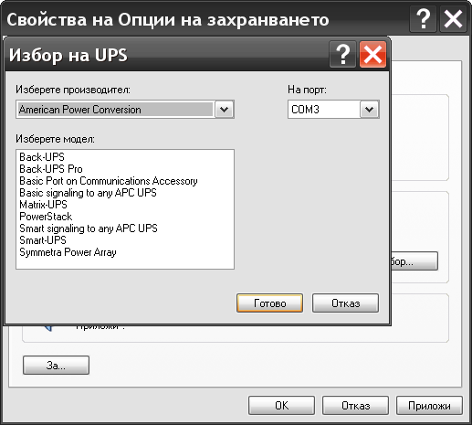

на снимката ясно се вижда 5`2`4`6`7 db9 и само за туй избрах SENDON UPS-500 Dumb Cable :idea: а как работи dumb драйверът за Windows не подсказва ли тия настройкиИзображение
но има и други драйвери в хп-то :arrow:
2022-05-28_205309.png [ 15.77 KiB | Прегледано 3598 пъти ]

Бегла идея колко варианти са възможни само за APC UPS-ите:
http://www.apcupsd.org/manual/#analyses-of-apc-cables
П.С.
Направил съм грешка от разминаване на погледа, дето му викат станах разноглед.
При този кабел (SENDON) RTS трябва да се държи в лог. 0 (+12V), а Shutdown с управлява с DTR.
TxD си е вярно - трябва да стои в лог. 1 (-12V).
Може би трябва да се избере Basic Signalling for APC UPS.
Описанията са доста разнопосочни.

al_at написа:
НАВЪРЗАХ тая схема,избрах Basic Signalling for APC UPS.вкл. и....изрева :!: зает порт :arrow: нещо заема ком порта,но как да разбера какво е... :?:
