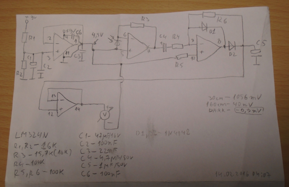

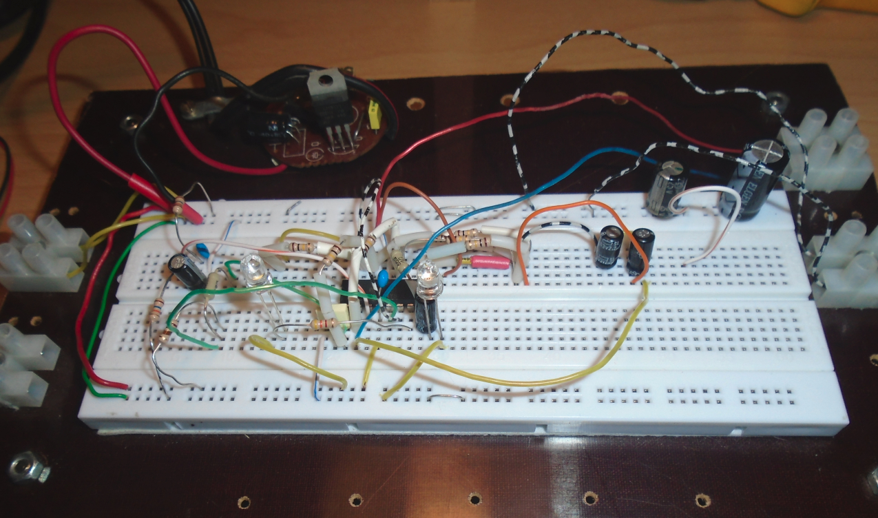

Сега разучавам KiCAD (свободен софтуер, ползвам го под Линукс). Схемата, която е на PDF е правена с него (не я качих на картинка, защото е много голяма*). Не съм правил симулации, още не съм стигнал до там (не знам свободните програми за симулация колко са добри, още не съм ги пробвал; ако не стават - ще ползвам такива за Windows под виртуална машина).
Предпочитам да ползвам свободен софтуер (поне за чертането и печатните платки) да не съм "вързан" за собственическа програма.
Сега се сетих, че форумът има възможност за прикачане на файлове, ще ги прикача за всеки случай (Google Docs може да ги хване липсата).
* Когато се добавят твърде широки изображения изгледът на страницата във форума се чупи - проблем с CSS (не мащабира твърде широките изображения).
Шрифтът е малко подвеждащ. Всъщност номерът на ОУ е U2D, а не U20.
Там няма голямо натоварване, само входове на ОУ са. Мислех дали да слагам транзистори (за увеличаване на товароносимостта), обаче там няма чак такива токове.

Аз се зазяпах, щото напоследък все по-рядко обръщам на Windows. KiCad нямал симулации:
https://en.wikipedia.org/wiki/Compariso ... A_software
но има камара специализиран софтуер за това. Например Quite Universal Circuit Simulator има секция за синтез на филтри.
Препоръчайте нещо универсално за Linux!
vstoykov, що да е точно LM324 а не TL084 или по-добре TL064 - също са древни :)
Иначе във всеки наръчник за ОУ има описание на усилвател за фотодиод, НЧФ и двупериоден детектор.
Обаче според мен ти трябва само фотодиод в обратна посока, променливотоков усилвател с високо съпротивление и евентуално врътка за обхвата, и детектора. Високите честоти се режат с кондензатори в обратната връзка.
Аз обаче бих ръгнал фотодиода като микрофон и някой подръчен софтуер ще ми покаже силата на сигнала :)
П.С.: Да не отварям тема - посочете нещо съвременно, разпространено и евтинко за аудио приложения, като 084 ама по-добро. И накратко, че да не спамим.

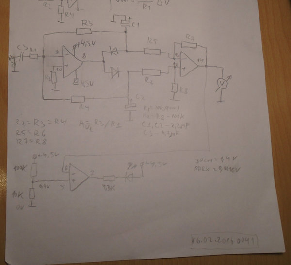

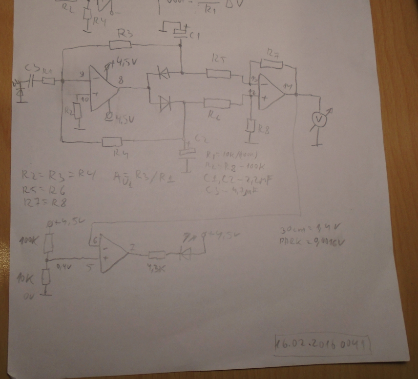

Знам ги еднополупериодните и двуполупериодните прецизни изправители (precision rectifiers), обаче не ми вършат работа (вършат ми, ама аз искам да се мери peak-to-peak, а не само единия полупериод).
При класическия двуполупериоден изправител, като му се върже кондензатор, се измерва абсолютната стойност на амплитудата на по-големия от двата полупериода. Примерно ако единият полупериод е 10 mV, а другият е минус 11 mV - на кондензатора ще има напрежение максимум плюс 11 mV.
В моята схема с един и същ ОУ са реализирани два еднополупериодни изправителя (или по-точно два peak detectors), като абсолютната стойност на напрежението от изходите се сумира. Така се получава амплитудата peak-to-peak (от горния връх до долния). Тоест, на изхода ще има напрежение не 11 mV, а 21 mV.
Да, можеше да е направи и с един еднополупериоден изправител (peak detector). Като се удвои ще се получи 20 mV, което е грешка от 1 mV. (Защото единия полупериод е по-голям като абсолютна стойност от другия). То в началото идеята беше да го направя с индикатор на ниво със светоидоди - ако светне един светодиод - малко ниво на пуслациите. Ако светнат всички - голямо ниво.
Имам запаси от TL084, ще го тествам и с другите. Може за нискочестотните неща да ползвам LM324, а само първите 4 ОУ (на схемата обозначени като U1) да е нещо по-бързо. За НЧФ няма смисъл да слагам бързи ОУ. Очакваната честота на модулиращия сигнал е от 30 херца (FRC на LCD монитори) през 50 Hz (еднополупериоден изправител, захранващ светодиод на китайска крушка), 100 Hz (същото, но с двуполупериоден изправител), 120 Hz (калпав телевизор с подсветка, трептяща на 120 Hz) до към няколко килохерца (по-малко калпаво проектиран телевизор или монитор с трептяща подсветка).
Напреженията заради входните токове ще ги уравновеся, където е критично с резистори на другия вход. Напрежението input voltage offset ще се коригира с потенциометри, където е критично.
Това с фотодиода и микрофонния вход съм го правил най-напред.
