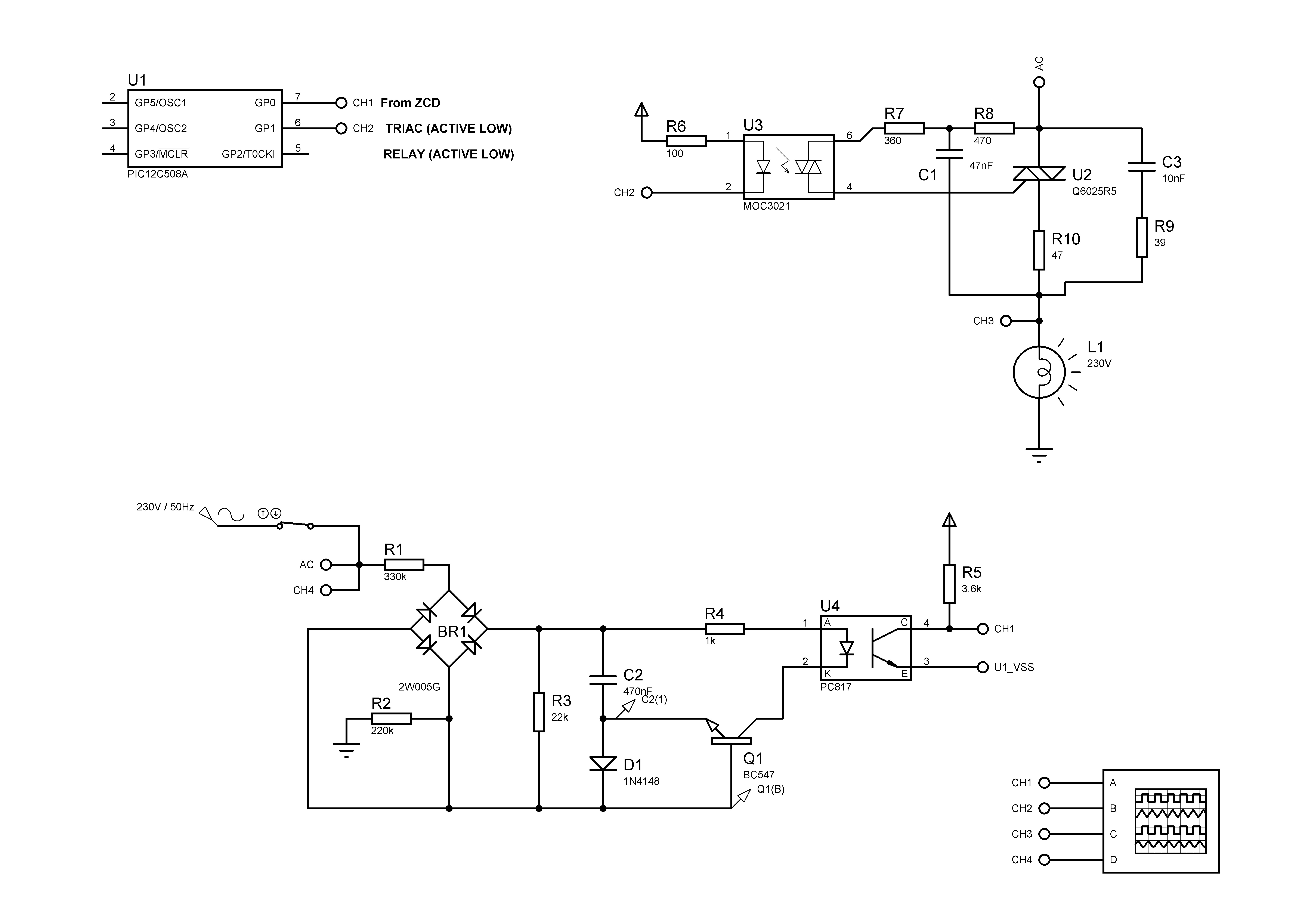

Привет колега , приложено ти изпращам една схема която е изпитана и работи.
При интерес ще ти пратя и Протеус проекта.

Пусни я да я видим но не е това което ми трябва, при мен проблема е друг но не съм се занимавал с него. Може би довечера.
На някой може да му е интересна тази схема "zero cross detector"

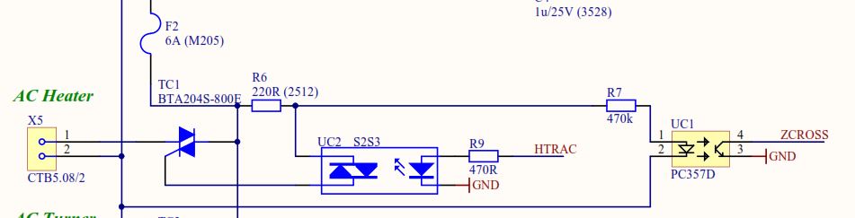

Няма нужда от толкова сложна схема за ZC. Една AC оптодвойка, резистор някъде около 470к последователно към диодите и си готов.

При ток под 1ма дали ще светне диода? Аз съм ползвал подобна проста схема с оптрон, но с резистор и 100nF кондензатор последователно на диода, че иначе резистора трябва да е няколко вата. Единственото е, че заради кондензатора се отмества във времето момента на пресичане на нулата, но ако това влиза в контролер се коригира лесно софтуерно.

470к имах предвид
Това е извадка от схемата на едно устройство което работи по цял свят вече години. Пулъпа на ZC е откъм микрото и не е на схемата, но иначе останалото си се вижда.
Capture.JPG [ 34.47 KiB | Прегледано 5129 пъти ]

А на какъв ъгъл я хвща "нулата"? Естествено, че ще дава синхронизиращ импулс, ама с 470к ще пропусне едва 0.66 mA на върха на синусуидата. Със сигурност ще хване някъде на около 60 - 70 грауда според мен. И после вече ще трябва да се коригира.
Софтуерни решения... :D
Майтапа настрана, сигурно това е далеч от идеалното решение (най-малко резисторът би могъл да е по-малък). Просто го пуснах като нещо което знам със сигурност че работи
