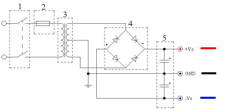

Едит: гуглосах "грец двуполярно" и на ти първата хубава картинка:
(наличието на средна точка на трафа не е задължително)

518187.jpg [ 28.73 KiB | Прегледано 1342 пъти ]

ОК! Просто не ми се разкарваше специално за 2 резистора и реших, че няма да има проблеми ако използвам каквото имам. Ще ги подменя.
Това също не е лоша идея, но не знаех, че работи без средна точка.
Благодаря!

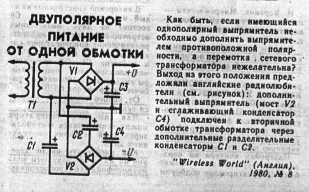

Без средна точка работи добре само ако токовете са що годе симетрични - прочети линка горе. Освен това трафът ще трябва да е с подходящо (по-голямо) изходно напрежение - ползва се "кондензаторен делител на две".
Обикновено минусът е малко натоварен и ако не можеш да барнеш трафа се ползва това:
bipolar.jpg [ 137.52 KiB | Прегледано 1320 пъти ]
