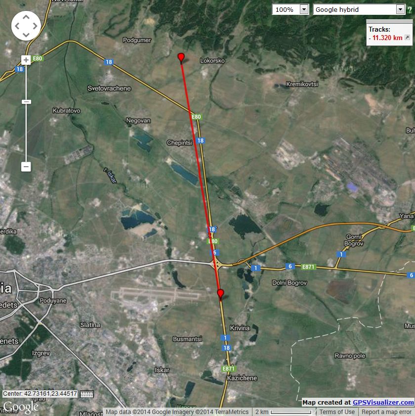

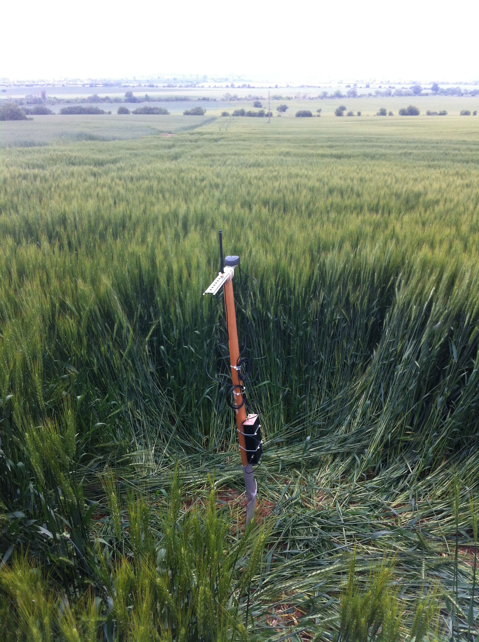

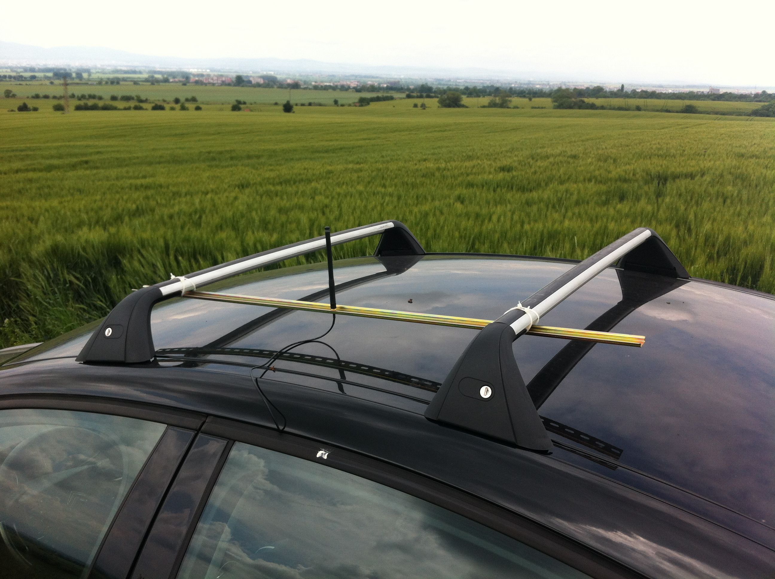

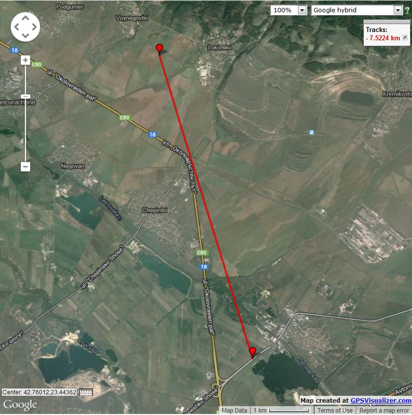

Днес ... преди дъжда направих малко тестове.
Резултати :
169.4375Мхз, ширина 41.7Кхз, спред фактор 7 ( 128 чипа за пит), еквивалентен бод-рате 1,824 kbps, код рате 4/5, 12.25 символа за preamble, 20dBm
халф дублекс, 100% packet delivery с ACK пакет на обратно - 7.5224 км ( GPS координати)
868.95Мхз, ширина 41.7Кхз, спред фактор 7 ( 128 чипа за пит), еквивалентен бод-рате 1,824 kbps, код рате 4/5, 12.25 символа за preamble, 14dBm
халф дублекс, 100% packet delivery с ACK пакет на обратно - 11.32 км ( GPS координати)
