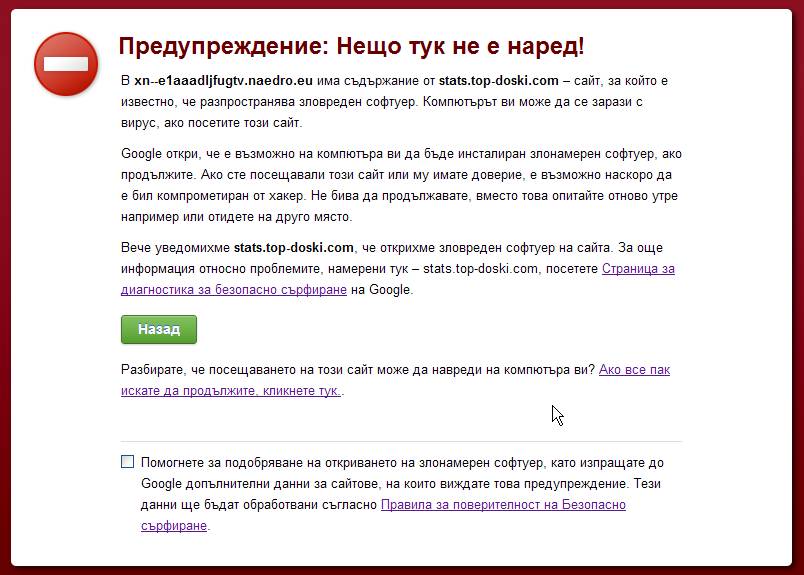

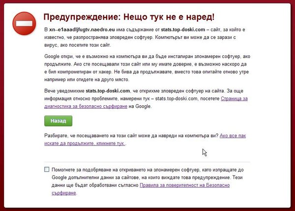

Колкото до линка: явно е поредната тъпня на гугъла - ползвах Crome, с друго си мълчи.
