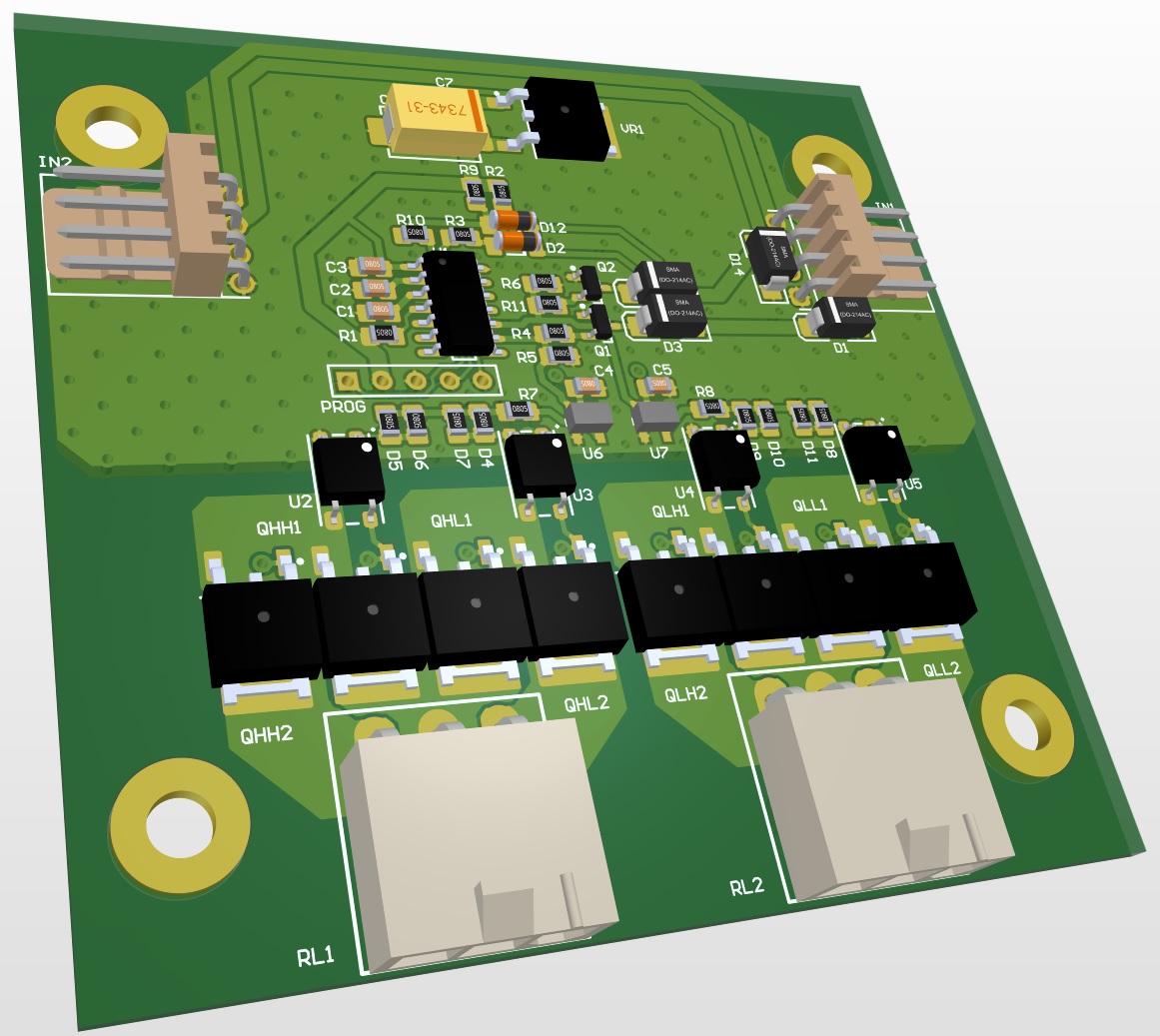

...и те така с релетата:
FVRelay.jpg [ 232.2 KiB | Прегледано 3383 пъти ]
...като долната част с MOSFET-ите и ФВ драйверите изобщо не е задължителна. Но като се знам вероятно ще налепя всичко и релетата ще изчезнат от платките. :)
Това потенциално замества двете релета на един от каналите. Трябва да стъкмя 2 такива.
Тия дни ще засиля платките към JLCPCB. С такъв размер са, че може и без пари да мина и да си платя само шипинга.

Тая концепция е крива изначало. Направено е с релета, защото с тях евтино може да се комутира крив ток.
С половин проводници пък евтино се комутира прав. Затова в профи усилвателите за аудио има т.нар. волтодобавка. Среща се с какви ли не означения, но това решение е популярно най-вече като "клас H (хаш)".
Накратко се състои в следното: има няколко постоянни напрежения свързани последователно. В зависимост от амплитудата на изходния сигнал, при нужда се комутира захранването на УМ към по-високо напрежение.
Може да се каже, че целите са същите като тия в захранванията - да им с хладно на половин проводниците.
Има и други решения разбира се...

Нещо чак толкова лошо в релетата няма. В случая са се изсрали със софтуера, който при специфичен товар и ограничаване по ток ги кара да цъкат със скорост, която ще ги утрепе скоропостижно.
...което ме подсеща че е добре все пак да добавя и температурен сензор за да гледам кога изобщо има нужда от цъкане. Това го забравих.
Съб Яну 02, 2021 12:56 pm

Чалъм има, ама смисъл няма. Не ми трябва да знам дали ще пекат, а дали вече са се спекли например до 70 градуса. Ако са - пускам управлението както си е заводски, ако не са - намалявам цъкането надолу по веднъж или 2 пъти в секунда. Или пропорционално на температурата.

Добавих датчик, бях сбъркал и входовете на MCU-то, та и това оправих. Платката, заедно с още 2 чакащи, заминаха към JLCPCB.
