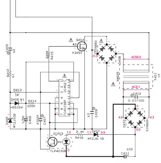

Дедо, нямам "доставчик" на магнитопроводи. Просто се чудех как да се направи евтин и технологичен за изработка траф, без да се използват услугите на "китайски робот" за навиване на трафа.
Използвах PCAD за чертане на схемата, като картинката е снапшот на част от екрана.
Чуденката ми с двата "нагъзени" дросела беше точно по повод евтин и технологичен за изработка траф, без да има нужда да мотаем намотка върху такъв дросел, както предлага Бонго, но май мотането на вторичната намотка върху такъв дросел ще се окаже подходящия и евтин вариант за целта. Вероятно ще трябва да се мотат малко навивки ( едва ли повече от 10-20) и няма да е много "не-технологично" за дребно серийно производство. Изолацията може лесно да се постигне, ако мотаме вторичната с проводник с пластмасова (вместо лакова) изолация.
Сдвоените индуктивности ги предложих точно в тази връзка, но цените им не ми харесаха, дори и за 1к бройки...
Импулсните трафове ги отхвърлям като вариант поради цената им.
Не знам на какви цени могат да се намерят радио честотни бобинки (трафчета) като тези с настройваемата сърцевина. Мощностите са мижави и вероятно ще стане и с тях - стига и изолацията да им е читава (пластмасата на макаричката им да е свястна). На времето купувах в пакетче 20 бройки такива за лев-два (не помня точно).
Могат да се използват в комбинация с еднотранзисторен LC генератор с малък коефициент на връзка между първичната и вторичната намотки на трафа, първичната на който е честотно определящата индуктивност на генератора. Не знам само колко ефективен ще е генератора, ако трябва да работи на 50V...
Относно блокинг генератора - с един последователен резистор в емитера на транзистора Q1 който клати трафа - лесно можем да направим "токоограничение" на тока през трафа и нещо като "кърент моде" конвертор ...
Идеята е да няма много чаркалък и да не струва колкото 10mW дизайните на захранвания на тексасците, а в пъти по-малко.
Вариант на захранване с обратна връзка по напрежение в изхода с оптрон го отхвърлям, тъй като консумацията само на светодиода на оптрона е съизмерима (че и по-голяма) от консумацията на товара (1mW).
Ако Миро свали изискването за галванична изолация в изхода - трафа отпада, като се заменя с проста индуктивност и задачата значително се опростява. Преди няколко години (май и във форума го коментирахме тогава) успях да направя не изолирано галванично захранване със собствена консумация под 80mW, което можеше да дава в изхода си ток до 80мА и да работи с входно напрежение 70-270V AC. Така можеше да захрани и радиотрансивъра, релета, тиристори и др. консуматори, когато е в активен режим. Беше с чипове на Power Integration и по цени на всички части от Комет излизаше под 2лв при единични цени на компонентите.
От друга страна в разните хом-аутомейшън устройства едва ли галваничната изолация е винаги необходима в захранванията им. Според мен тя ще е по-скоро "изключение ...

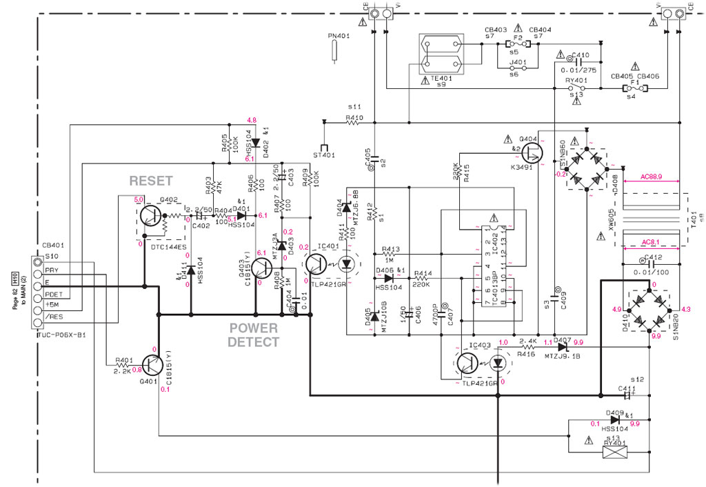

Мнение Re: Standby power supply
А такива галванично разделени стендбай захранвания си правят жапанайците с обикновени мрежови трафчета и малко кинкалерия. Консумация на цялото устройство в тоя режим - 0.1W.

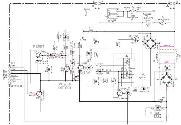

Може би трябваше малко да префасонирам схемата...
