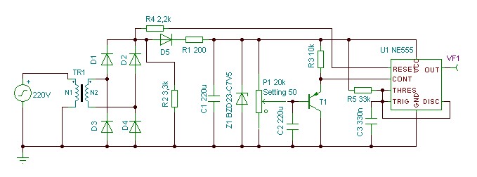

Ей, ще ме побъркате! Не друго, ама ще влезе тук някой, който разбира от електроника и ще берем срама :)
Ако не броим фала с LEDа и оптрона до кр.5 би трябвало да работи.
Изходните транзистори вече ги оправихме.
Мътнатото е около десния таймер - точно там казах, че не бих го направил така. Сума време изгубих да го въвеждам в индустриалната Тина 8 (единственото което имам), но се оказа, че тя с греца не може да се оправи! Или аз не и разбирам... Но аз съм дотук, платки няма да лепя! :)
Edit: Сгрешил съм схемата, поправих я, така поне ще спре да свети с правилните транзистори към триака :)

bongo_x2 написа:
:D
Вто Дек 02, 2014 4:01 am
Мнения: 9140
Мнение Re: Възстановяване на стълбищен автомат
Аве Бонго - не ти е проблема в греца. С Тина-та аз лично бая зор виждам да "наглася" трансформатор както ти си го направил. Просто го симулирай без трафа а директно източника си го направи каквото ще ти е от трафа.

То взе че тръгна на Тината. Значи последният вариант на схемата е добре, ако не броим светодиода.
linoko, казвай какво става, че itso.t вече второ CPLD опука.
NONAME.JPG [ 30.8 KiB | Прегледано 2453 пъти ]

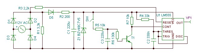

linoko написа:
..... Следя темата с интерес защото ми е интересно как преди време са направили такова устройство без да използват процесори......
Със знание и черна магия :)
Всъщност никога не съм обичал '555, може би защото трудно се намираше.
Ама ще се навия (някой ден) да пусна схемичката само с транзистори :)
След години пауза това лято ми се наложи да сътворя нещо: варелите за капковото напояване на село се пълнят с помпа от кладенеца и не трябва да се препълват, защото става една ръжда и гнилоч...
Нали съм кьорав да лепя велики схеми, пък и нямах време, ръгнах в една кутийка от крем за ръце долното произведение на изкуството, като сонда + кука за закрепване към варела го играеше кабел-мостовак 1кв.мм.
Колко от вас щяха да ползват поне ПИК12?
NONAME.jpg [ 4.3 KiB | Прегледано 2378 пъти ]
