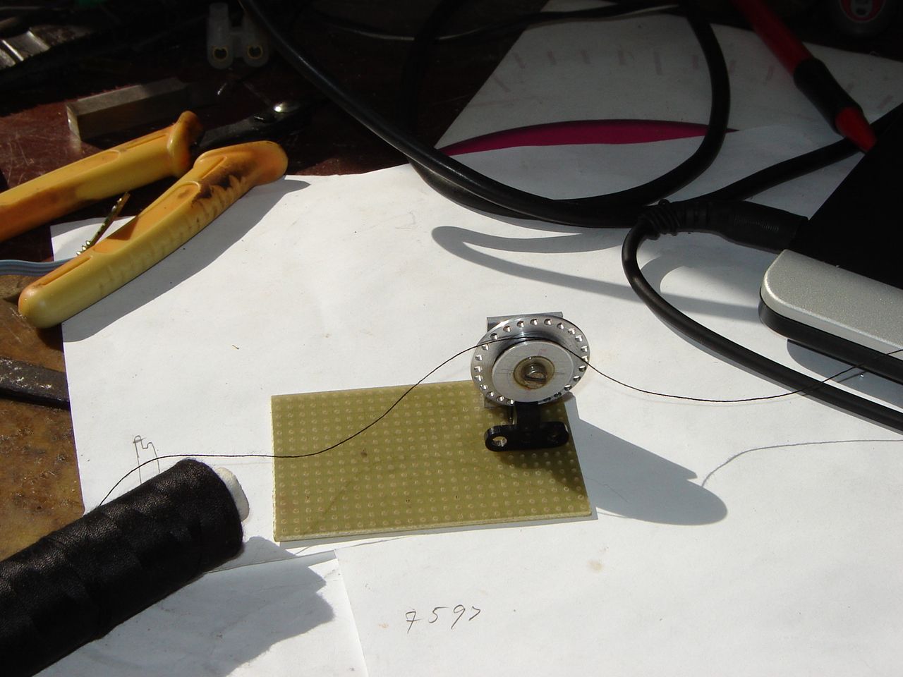

Бях правил нещо подобно ... :)
makara.jpg [ 135.64 KiB | Прегледано 2539 пъти ]

това шевна машина с ЦПУ ли е? :)

Тест,конеца дали не се е скъсал беше тая измишлявица.
