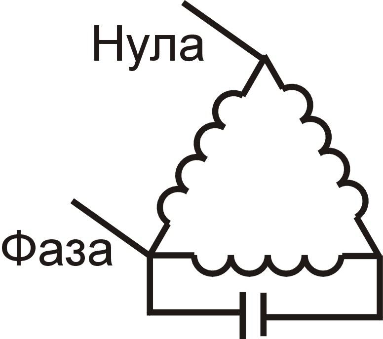

Мне. Не е така. В общия случай монофазния мотор си е трифазен вързан както съм го нарисувал. Само трябва да се премести този дето е общ с кондензатора от другата страна на кондензатора. Ако греша моля да бъда извинен.
едит : има и други видове монофазни но те са такива дето не могат да се въртят в обратна посока (или ако могат е твърде сложно - разглобяват се и се променят вътрешно връзките на намотките)
ще нарисувам как трябва да е цялата схема и ще я пусна след малко ...

Ами той ако не е такъв ще трябва да изкорми мотора за да му обърне посоката ... Аз съм нарисувал как е в 99.9% от случаите. А на пусковата не и се подава директно напрежение (както и съм го нарисувал). Кондензатора играя роля на малко закъснение на фазата за да може мотора да тръгне на някъде. А дори и да има центробежен регулатор смяната на посоките пак става по този начин.

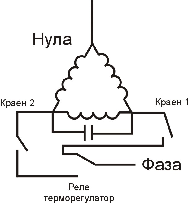

Това , което си начертал е супер , но моля ви не му давайте съвети да пуска товарния ток през крайните изключватели както е начертано .
Аз поне както съм си тъп ако видя такава схема ще я изпълня буквално за съжаление.
Оттук се вижда ясно , че моята схема май не е много вярна поне в частта за двигателя .

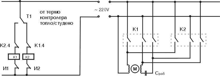

Начертах това, за еднофазен двиг. с работен кондензатор. В ляво е оперативната верига, а в дясно е силовата.
К1 и К2 са контактори със съответните им бобини. К1.4 и К2.4 са нормално затворени контакти за блокировка против едновременно включване на К1 и К2. И1 и И2 са крайните изключватели.
Няма гаранция че ще работи.:roll:

Благодаря на всички за схемите. Но от всички схеми, които начертахте на коя трябва да наблегна? Тъй като гледам има различни мнения.

Ico_Belqta : Ако става въпрос за 850 вата, няма да е особен проблем да го пуска направо през реленцето на терморегулатора и през крайните - обяснявам - повечето терморегулатори реленцата им дават максимум 10 А а има читави крайни за повече от 10 А. В неговия случай ще има една моментна консумация която едва ли ще надхвърли 10 А и после 1-2 А максимум при работа - все пак мотора не е нужно да работи на максималната си мощност - ще си харчи колкото му трябва ...

Ами то не че няма да издържи но от искренето може и на 5 години веднъж да се наложи ама крайните изключватели се сменят по-трудно от релета. А относно схемите тая на kasparov и моята са почти еднакви. Аз само буфериране на контролера (ако е с отворен колектор нпн транзистор) и самозадръжка имам в повече . Мисля че неговата част за свързване на вдигателя е правилната . А да и моите управляващи вериги и релета са нисковолтови , но ако нямаш ниско захранващо напрежение направи ги с 220 волтови релета. Първо пробвай с да задвижиш двигателя да видиш как се реверсира и после ще си направиш останалата част. Споко аз табло със 140 амперови контактори съм му е... мам.... . Почна да трака като трабант работещ на един цилиндър по нанадолнище ;)

Последната е вярна. На каспаров май се казва човека. Останалите са само идейни проекти без особена идея. Извинявайте
