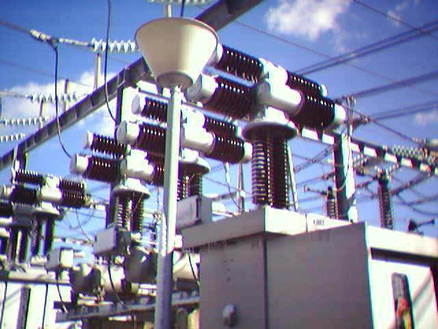

А я ми обясни в какво се състоят работите под напрежение на далекопроводи 110 220 и 400kV и на какво разстояние са се намирали работниците от проводниците?
Виж за какви размери става дума за 110кВ а за 400 всичко това което го виждаш на преден план го умножи по 3 и нагоре включително :-)

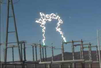

Ок няма смисъл да се спори по тази тема , има си правила , правилници и още куп бумащини. Просто исках да разясня на тези които само са чували за тези високи напрежения за какво става дума и че нямат нищо общо с напрежението в контакта :-) .Съжалявам че не мога да прикача и едно клипче с отваряне на разеденителите под напрежение да се види каква дъга се получава но и от снимката става ясно.

Не мога да разбера защо се запъваш като магаре на лед? Ти да те питам къде си видял разеденители на далекопровод 110,220 и т.н. киловолта( не броя РОС-овете на 20kV)?Всички снимки които си постнал са в подстанции. Аз си направих труда да питам направи го и ти - потай във Варна или поне колегите си (ако не си от Варна). Ако на мен не вярваш мога да те свържа с хората с които съм говорил телефона ми е 0898 320515 . Аз казах че съм го виждал по TV как ремонтират далекопровод под напрежение.
