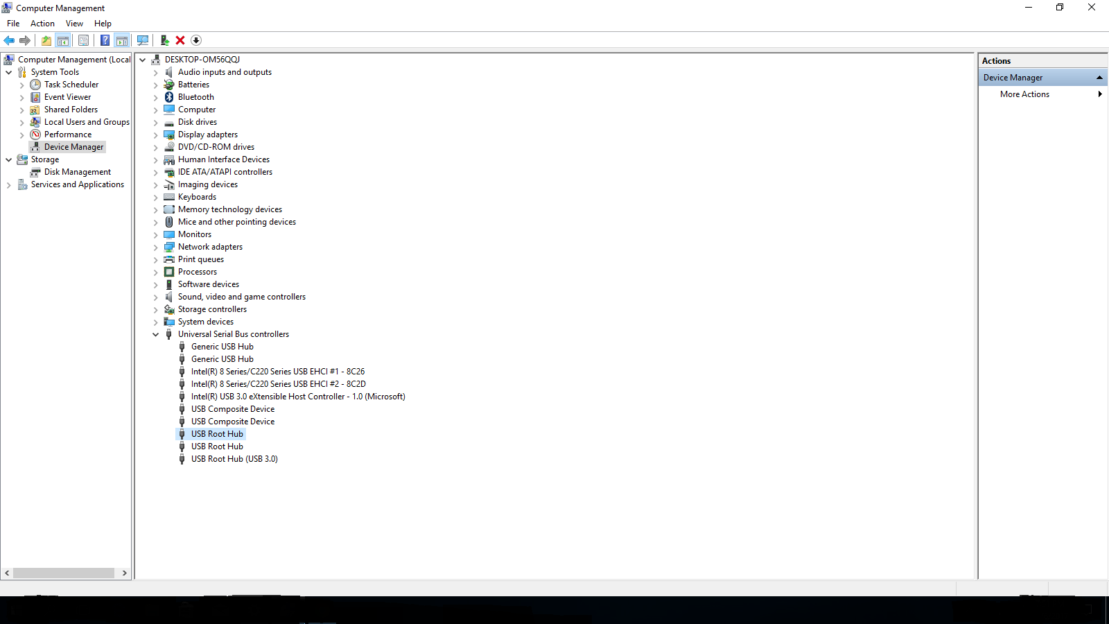

Не става не ми инсталира драйвера нещо,и лина си преинсталирах. Не ми излиза .
Untitled.png [ 67.65 KiB | Прегледано 4887 пъти ]

Мнение Re: С какъв програматор да започна.
tanev90 написа:
Ми за сега ще е визуалния.
tanev90 написа:
Нещо "визуалните" ти инструменти не искат да ти покажат къде е проблема, а? И това е за нещо, което се предполага че работи... А сега си представи, че трябва да подкараш usb писано от теб и в което има бъгове и проблеми.
Ако ще се занимаваш сериозно, не е зле да заделиш едно DVD и да запишеш някой лайнукс на него. Бих ти препоръчал ubuntu, но и всяка друга дистрибуция дето е live става. Та като се закучи нещо да можеш да го тестваш и с лайнукс. Зареждаш, отваряш една конзолка, пишеш dmesg и четеш. Ако USB драйвер или който и да е друг драйвер/стек имат проблем - си се оплакват в дебъг лога. Даже да няма никакви проблеми пак слагат текст какво са инсталирали.
Имаш и lsusb за повече подробности...
Пет Окт 06, 2017 9:05 pm
Това е странно - можеш ли да пробваш да смениш нещо по веригата? На друго пц, друг кабел, или дори ако щеш друго устройство с мини-усб (на тоя комп и с тоя кабел). Явно има нещо некоректно при теб. Светва ли нещо по тая платка като я включиш?

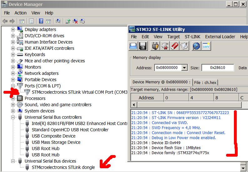

Ето как е под боза 7 -
Коментар на файл: Боза
Screenshot from 2017-10-06 21-22-06.png [ 74.86 KiB | Прегледано 4856 пъти ]
и под Линукс:
[76832.511555] usb-storage 1-4:1.1: USB Mass Storage device detected
[76832.512239] scsi host2: usb-storage 1-4:1.1
[76832.512663] cdc_acm 1-4:1.2: ttyACM0: USB ACM device
[76833.518828] scsi 2:0:0:0: Direct-Access     MBED     microcontroller  1.0  PQ: 0 ANSI: 2
[76833.520135] sd 2:0:0:0: Attached scsi generic sg2 type 0
[76833.520441] sd 2:0:0:0: [sdb] 2080 512-byte logical blocks: (1.06 MB/1.02 MiB)
[76833.520639] sd 2:0:0:0: [sdb] Write Protect is off
[76833.520646] sd 2:0:0:0: [sdb] Mode Sense: 03 00 00 00
[76833.520861] sd 2:0:0:0: [sdb] No Caching mode page found
[76833.520876] sd 2:0:0:0: [sdb] Assuming drive cache: write through
[76833.528373]  sdb:
[76833.530771] sd 2:0:0:0: [sdb] Attached SCSI removable disk
Има и нещо дето твърде упорито не споделяш - има ли нещо по платката да свети когато включиш USB кабела в букса "USB ST-link"? Най - вече "pwr" светодиода, който е до джъмперите.

Да светва един диод до usb st-link премигва.
Ако не си навътре с линукса няма да е ти е по-лесно там. Според мен има някякъв друг проблем.
Едната опция е да пробваш на друг компютър, но май нямаш възможност.
Има ли шанс платката да е дефектна - в смисъл нова е купувана? Май спомена от фарнел ама имаше и друг мющерия в темата и може да бъркам.
Ако е ползвана има шанс да е повредена, или да е препрограмиран ст-линка - например към j-link. Но във всеки случай трябва да се обади по usb.
Другата опция е кабела - каза че си го купувал сега? Ако имаш възможност смени го в магазина, или вземи друг - не е голям шанса. То ако свети означава че поне power минава - а да не минават данните не е невъзможно, ама е малко вероятно.
Едит: въх, какъв е този виндоус и какво е пц-то? Ти изобщо нямаш "Ports (COM & LPT)" в device manager-a? То явно е лаптоп и няма портове, ама дали е нормално така?
Можи бе един Live линукс ще покаже дали поне се обажда като усб устройство. Но все пак по-лесното ще е да скочиш до някой авер и да боднете там платката. Стига да не е със същия windows (като инсталация) :)
