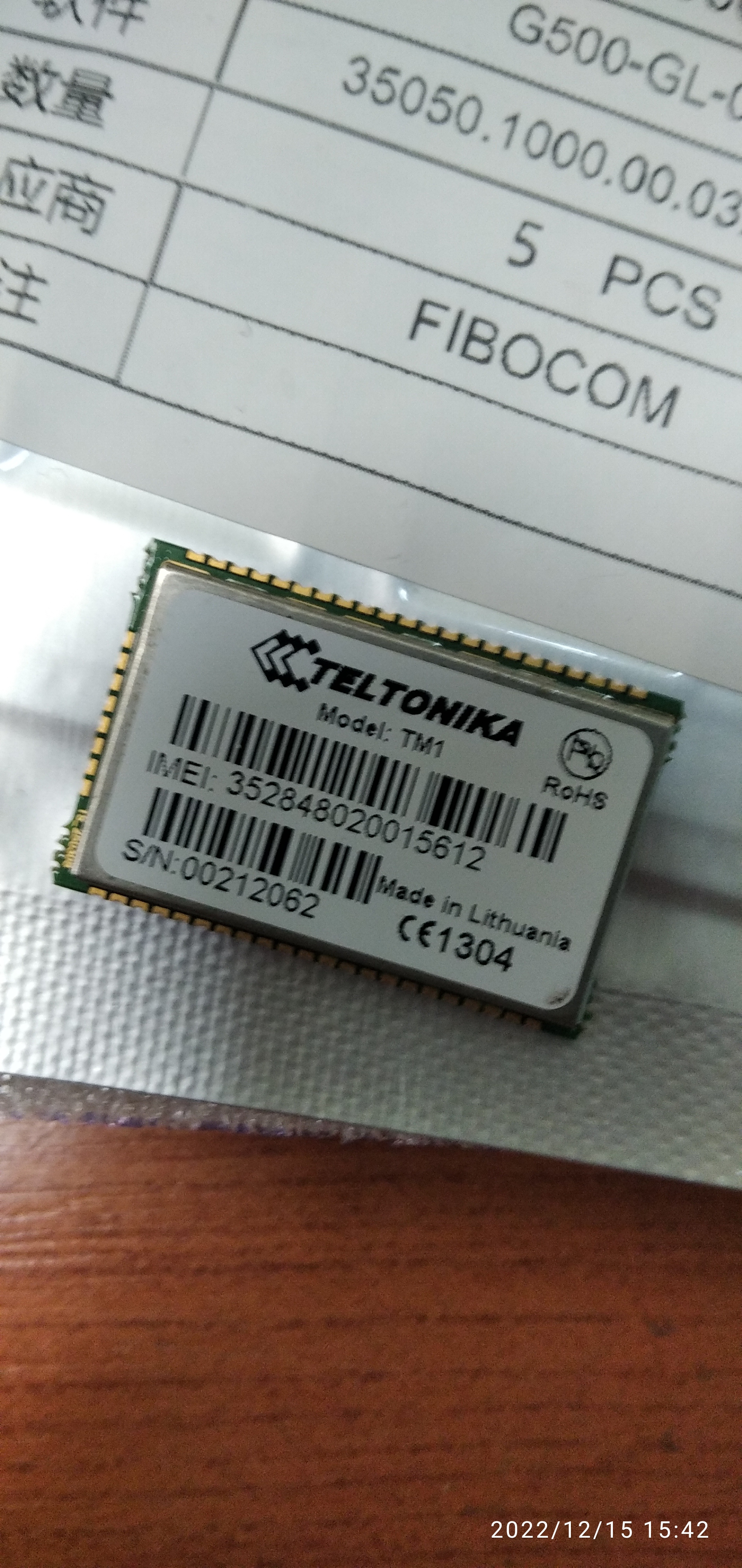

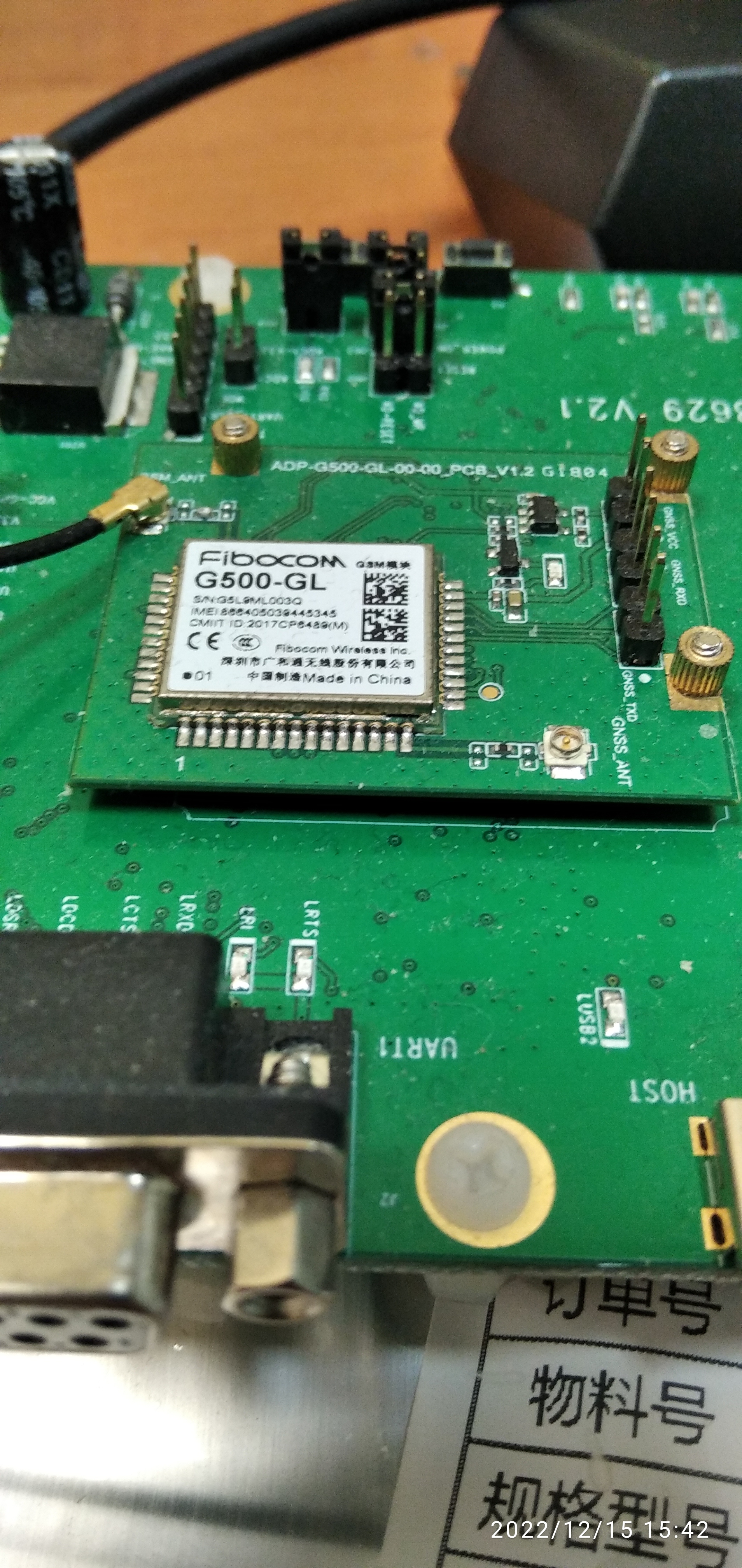

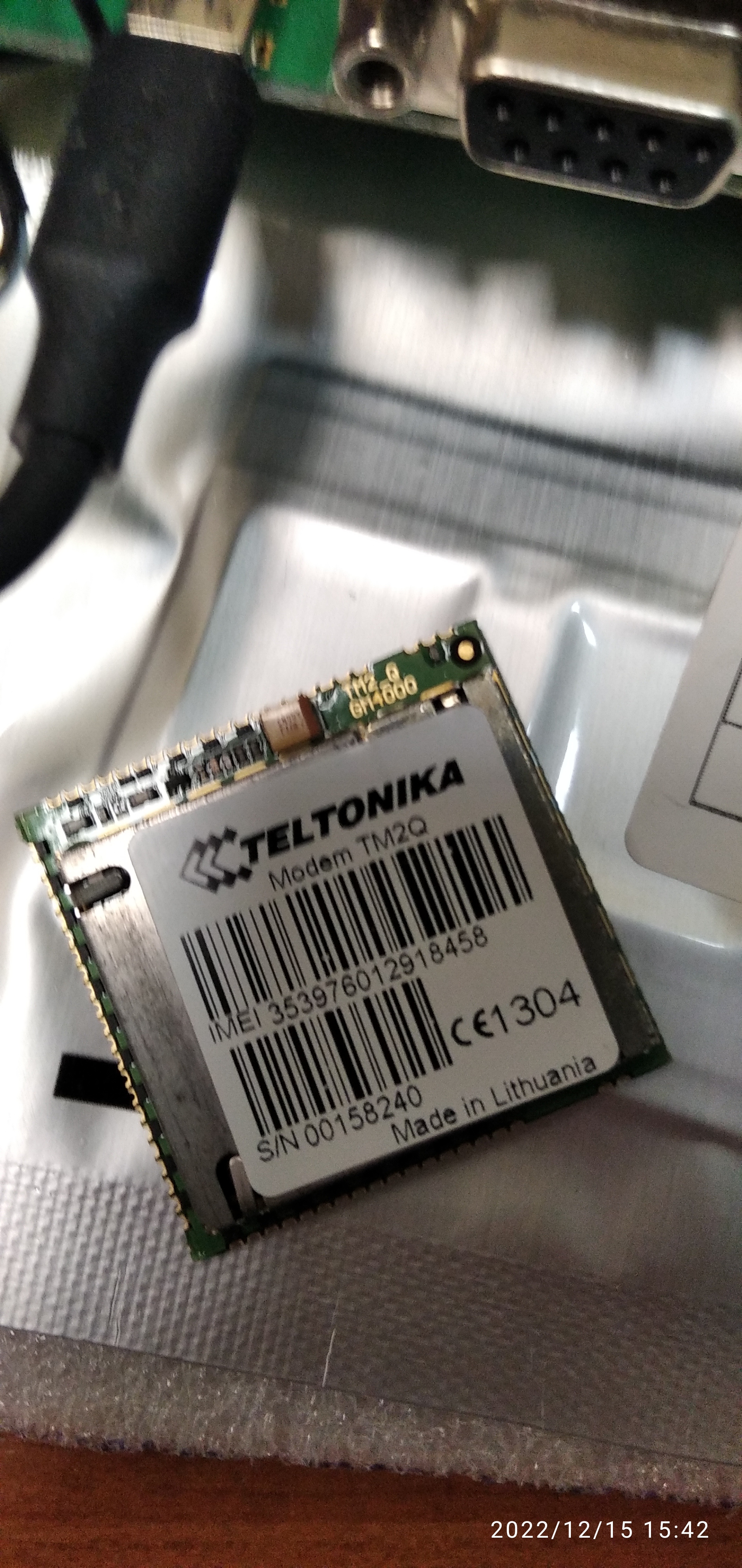

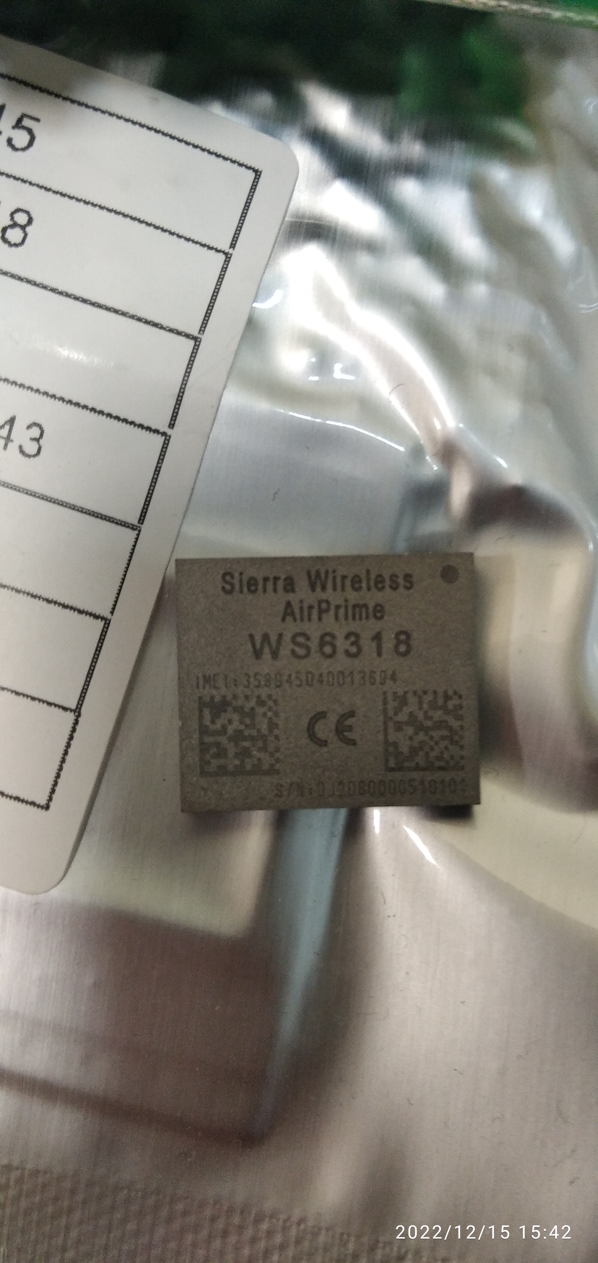

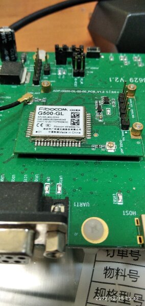

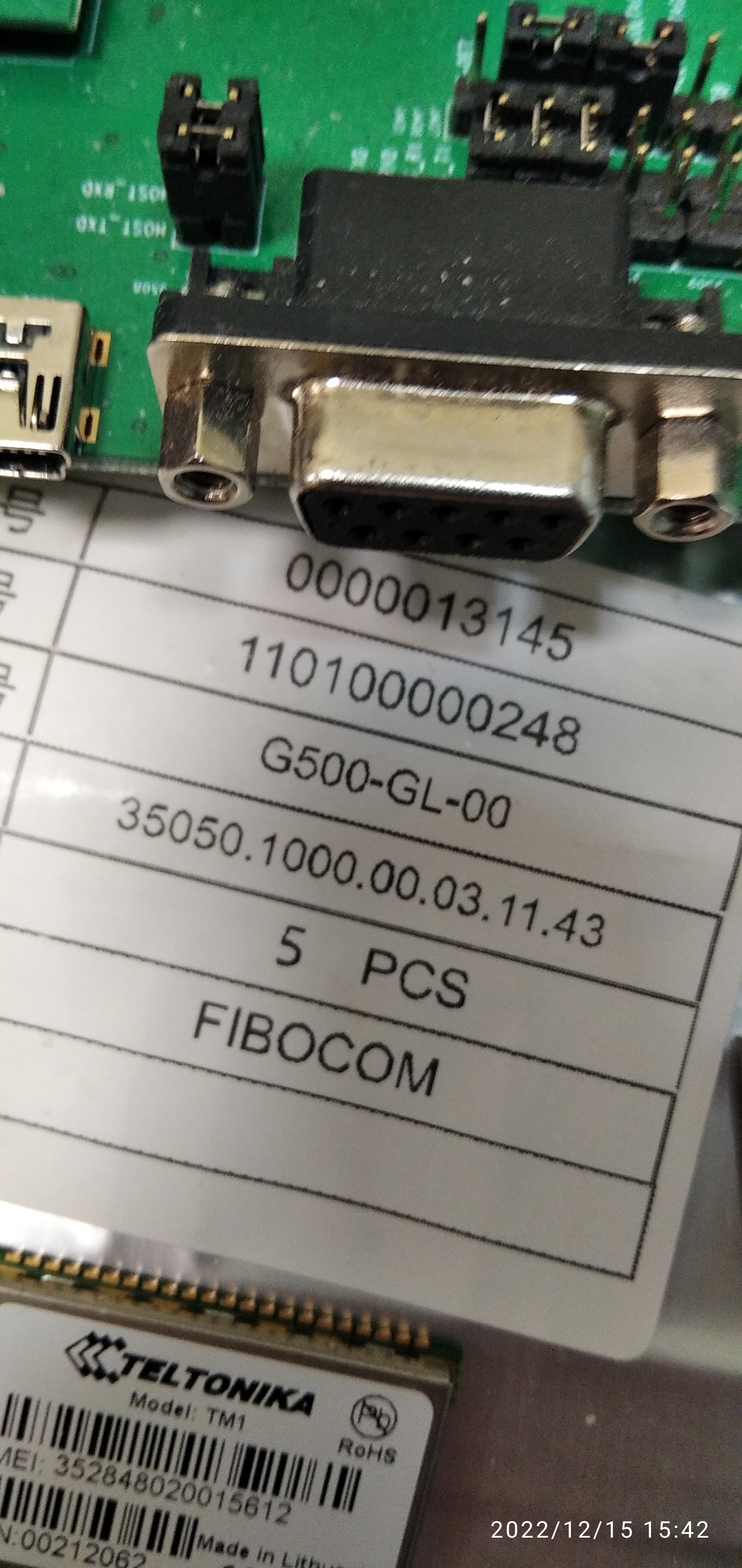

Ха, ха, ха... :lol: Точно моя шеф е похарчил може би най много пари за GSM и GPS модули отколкото всеки друг, при това напълно безсмислено. Ей така, за проба.
WS6318.jpg [ 3.07 MiB | Прегледано 4015 пъти ]
TM2Q.jpg [ 3.44 MiB | Прегледано 4015 пъти ]
TM1.jpg [ 3.32 MiB | Прегледано 4015 пъти ]
dev.jpg [ 3.31 MiB | Прегледано 4015 пъти ]
GL500.jpg [ 3.43 MiB | Прегледано 4015 пъти ]
То не беше Сиерата, после Телтониките, последно дев. борд с GL500 и по 5бр. мостри на GL500 и G510.

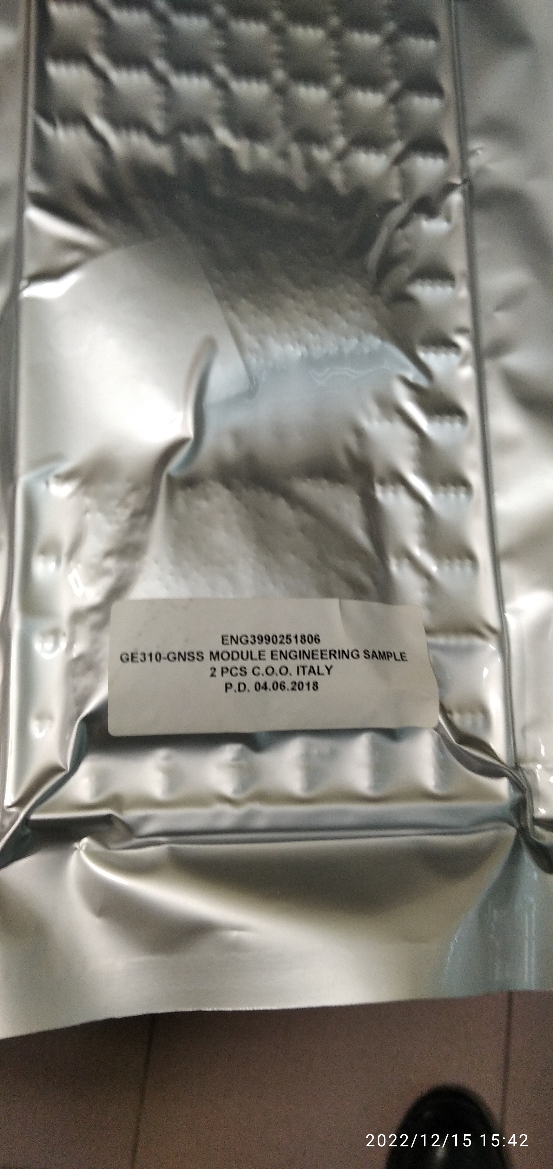

А при Telit си бях на абонамент за безплатни мостри - последно GE310. Така си и стоят в опаковката, че даже не знам как изглеждат.

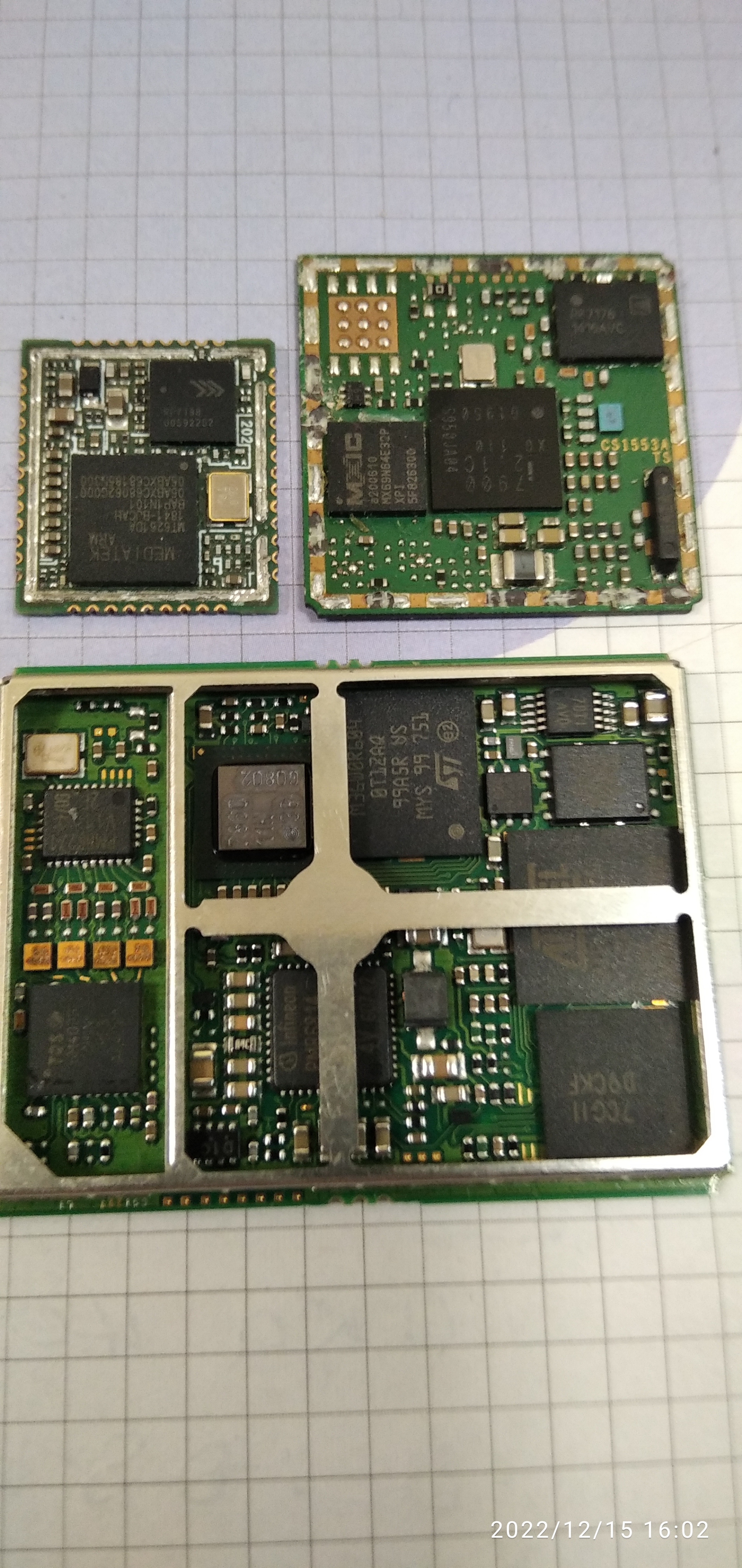

И малко порно: Горе в ляво е Quectel M66, а отдясно е Telit GL865-QUAD V3. Отдолу пък е култовия GE863 PRO3 (QUBE).
