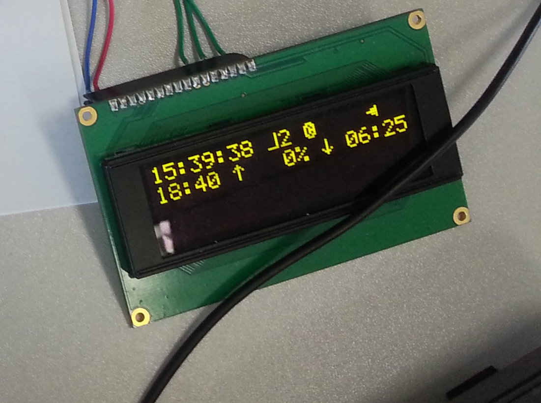

Един подобен(OLED) подкарвах наскоро
https://store.comet.bg/Catalogue/Product/45111/
20170322_153753.jpg [ 483.84 KiB | Прегледано 3472 пъти ]
