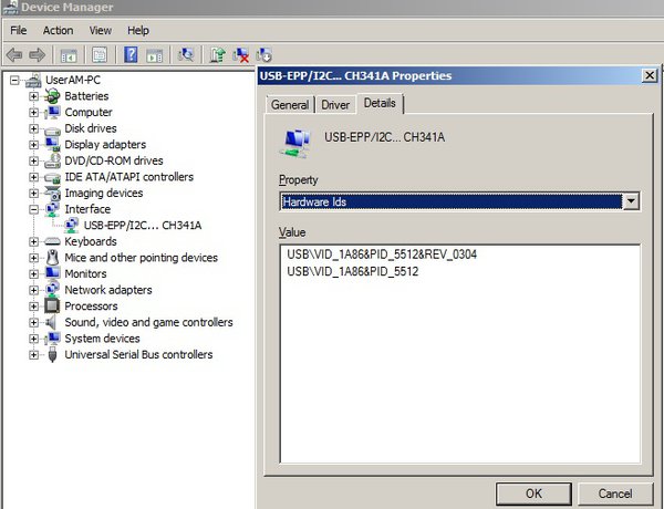

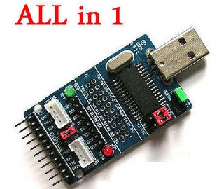

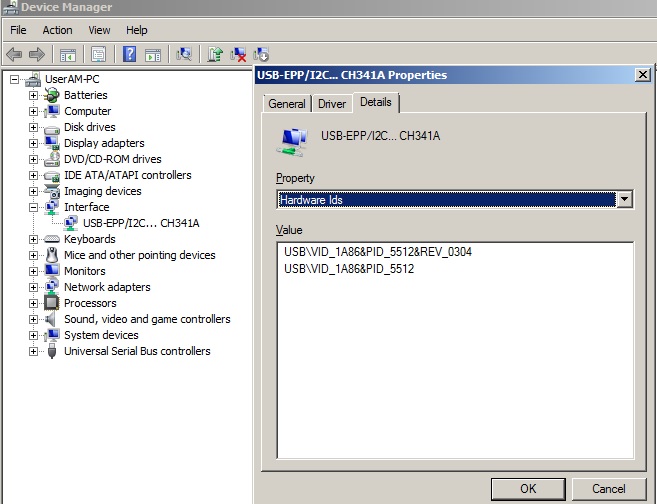

Това чудо е с чип ch341 и е USB към UART/I2C/SPI/SPP.
Вчера го получих, но имам проблеми с софтуера :)
UART си върви, обаче I2C софтуерът, който намерих, е с някакъв OCX, който не успявам да сложа на Win7x64.
Ако някой има опит или идеи, ще съм безкрайно благодарен :)
