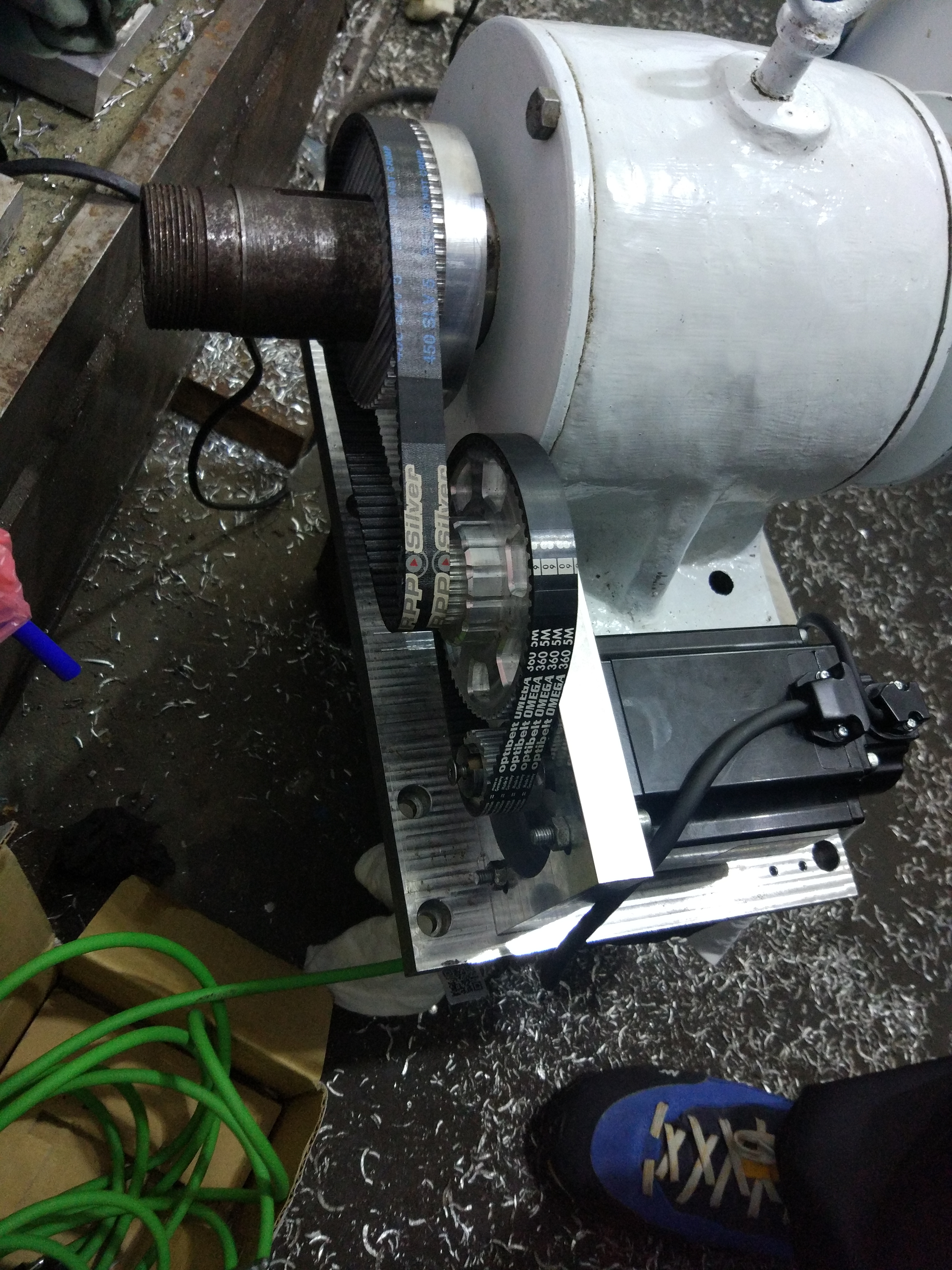

Каква железария използваш за четвърта ос?

Мнения: 774
Мнение Re: MACH3 бъгове
s7ama7 написа:
...Явно и ти още не си "играл" това по*но с четвъртата ос...
Не е за казване :D
Трябва си вълнов редуктор или червяк .
Мотора е сервак на ABB 750w с предавка 1:9 , и идва малък :) не удържа позицията при по сериозен товар когато е по посока на въртене на щпиндела

Мнения: 12764
Имам в долапа два вълнови редуктора. Имам и серва за тях. Някъде се мотаеше и една дребна китайска въртяща се маса, която става за работа в хоризонтално и във вертикално положение.
Ама няма кой да ги сглоби да станат в едно... :lol:
