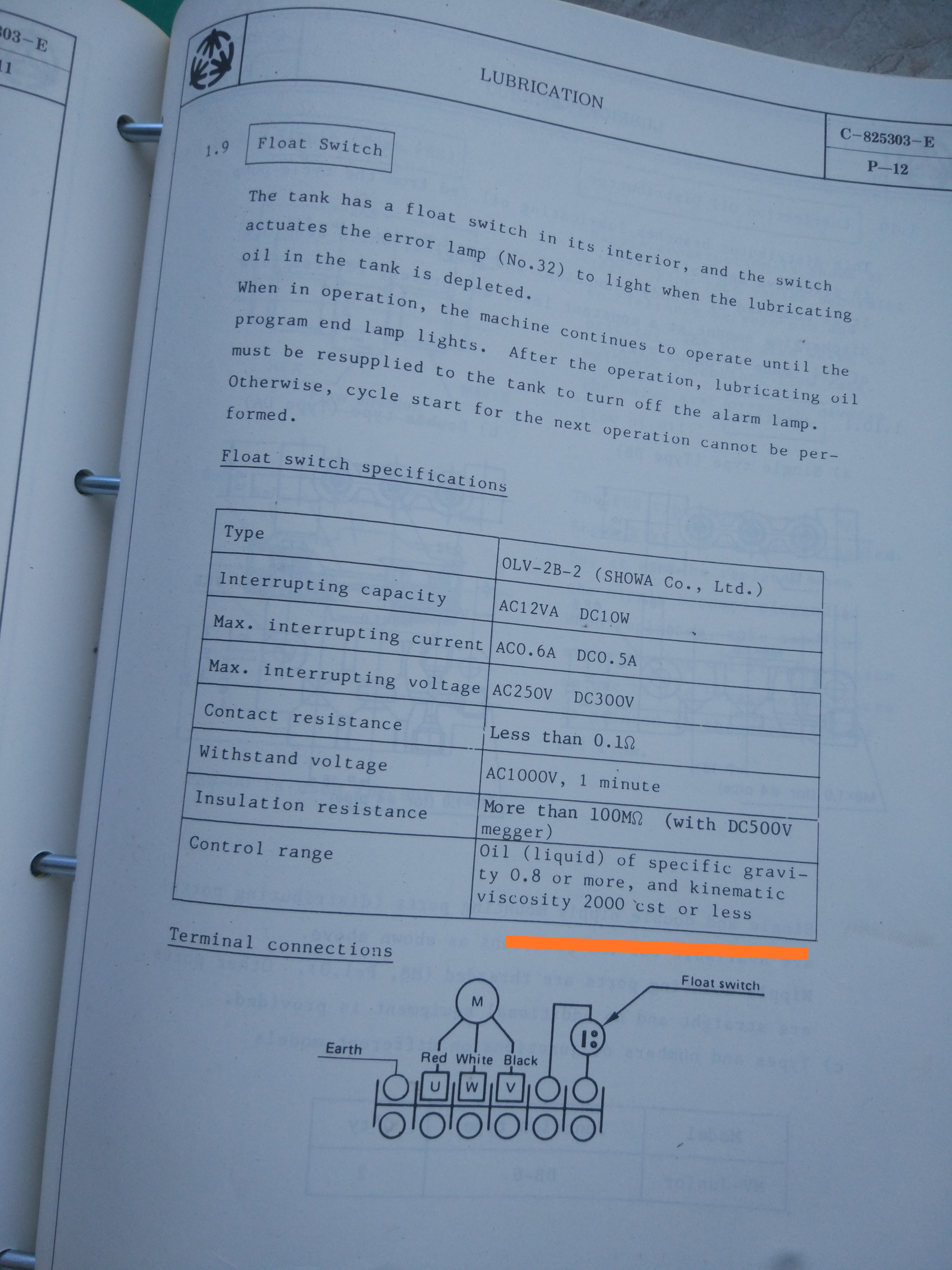

Нашия център пристигна та мога да дам информация как го е направил японеца :)
Смазването е автоматично с маслена помпа . От помпата тръгва в по голям маркуч - довечера или утре ще дам информация къде се разпределя .
Но смазва доста неща . 14 танкетни лагери , винтовете ги маже през някаква алуминиева плоча (предполагам го облива ) , качва масло на два метра с 2 медни тръби и смазва ролките(направляващите) за противотежестта по Z а с други 2 веригата . Предполагам 2л масло може да дойде малка за да напълни системата :)
За грес се ползват помпи за грес които правят доста високо налягане . А греста за направляващите е по специфична наподобява гъстотата на специалните греси за шпинделните лагери.

Машината е Mori Seiki : MV-Junior на 30 години :D Тегло 3.5Т по всички оси е с танкетни направляващи 35 и винтове 40ММ с двойни гайки . Серво моторите са 1.2KW AC с постоянен магнит на 110V с 2500ppr енкодер а на шпиндела е 3.7/5.5kw .
Още не мога да я подкарам с неговите си железа .
Записва грешка :
SV027 X ILL DGTL SERVO PARAMETER
SV027 y ILL DGTL SERVO PARAMETER
SV027 z ILL DGTL SERVO PARAMETER
В прилежащата документация към машината ги няма всичките параметри а не мога и да намеря документация на самото управление .
Относно смазването съм са бил объркал че тръгва в по голяма тръба . На всякъде е с еднакви медни тръби ( капилярните тръби за хладилници) .
IMG_20200710_220913.jpg [ 3.29 MiB | Прегледано 5655 пъти ]
