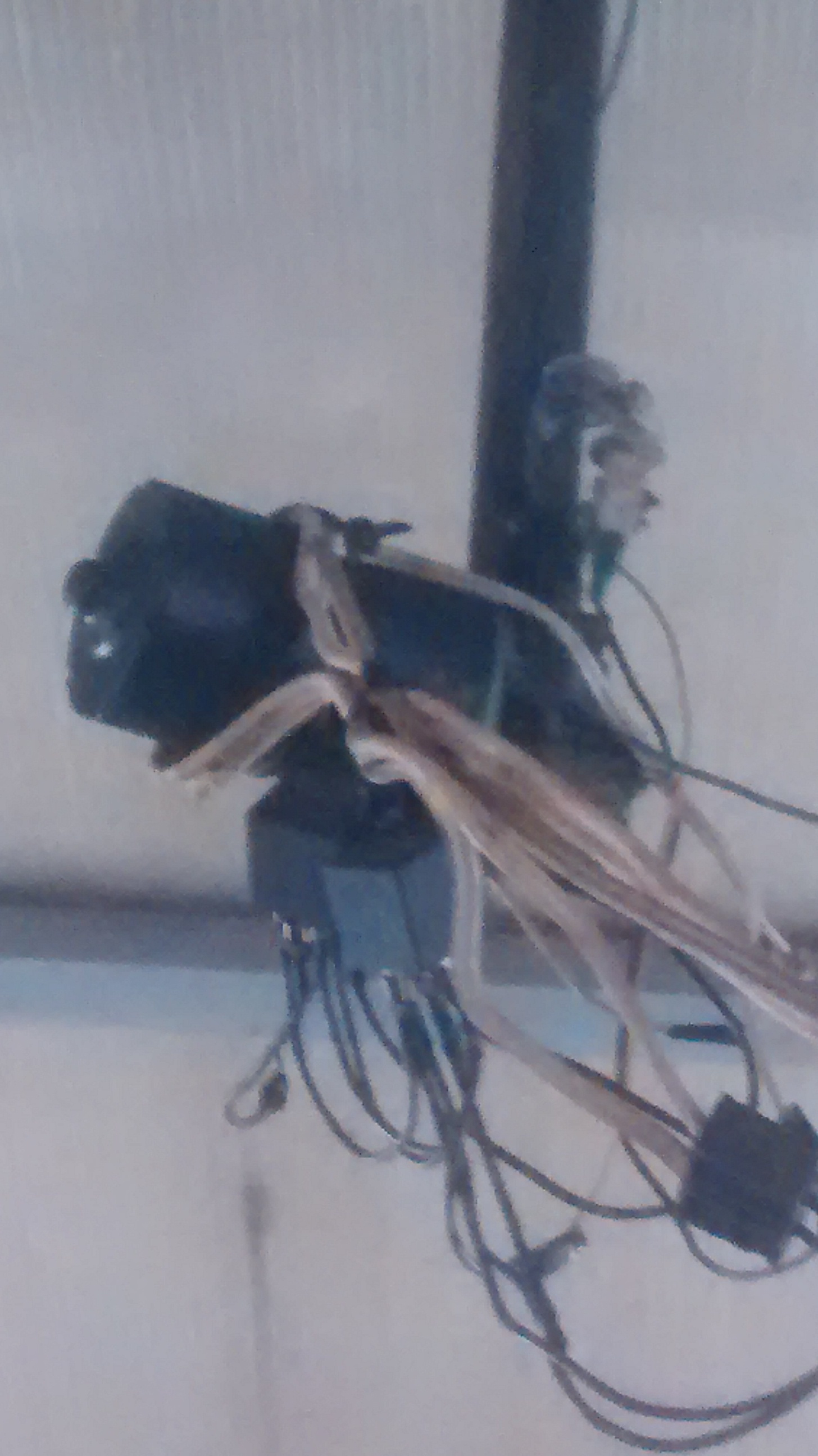

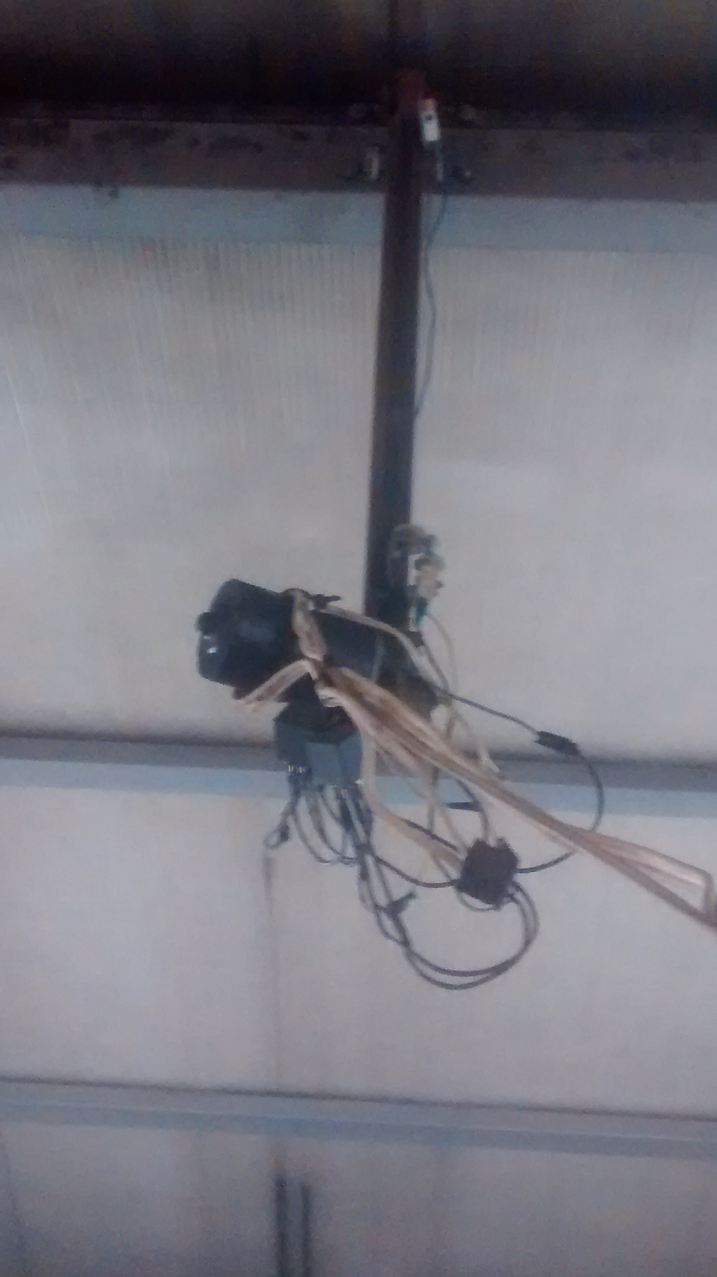

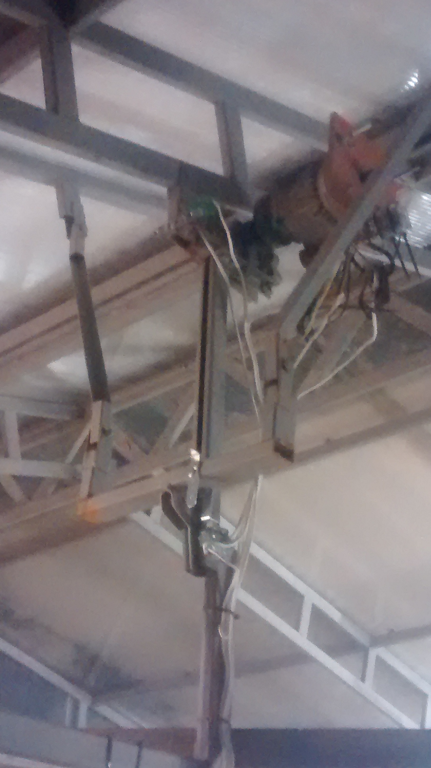

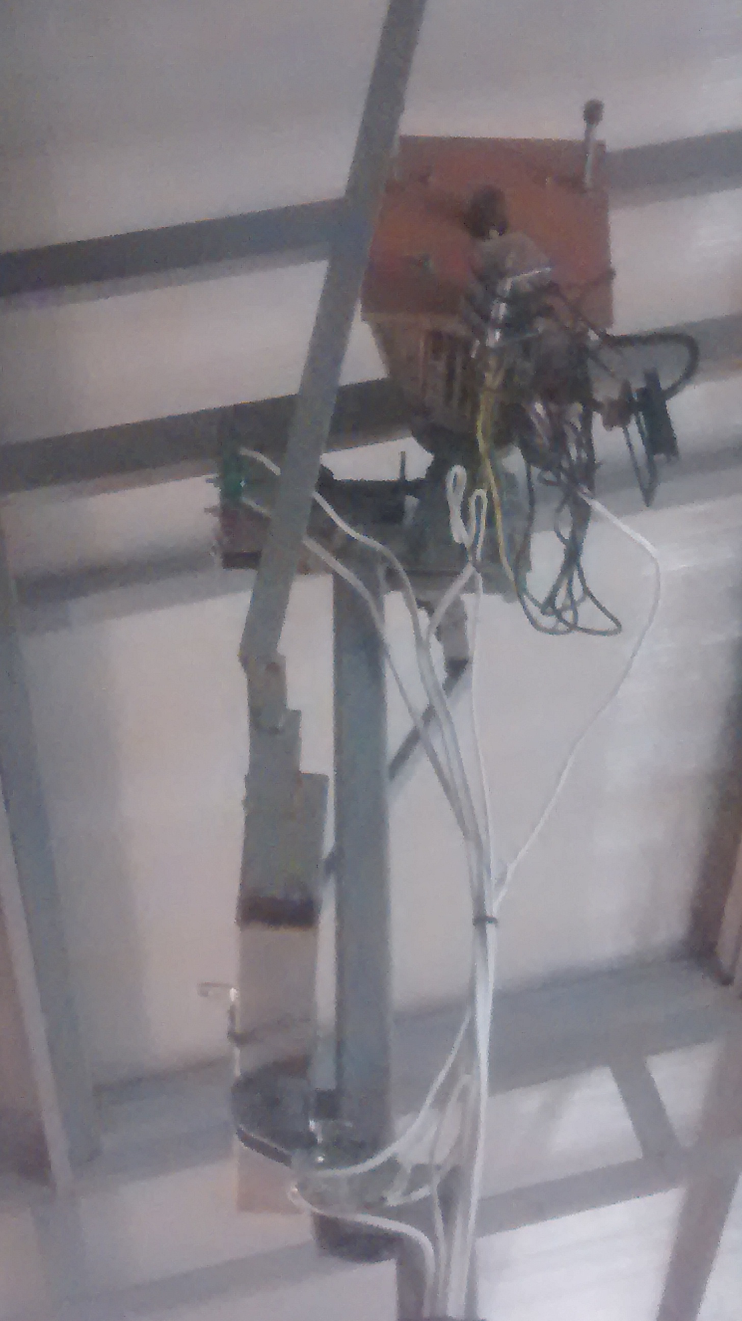

Те снимки, ма много лоши с тоя телефон на кофти осветление, утре мое с апарата да снимам.
Няма да се смеете много, тия релета и кабели си висят вече 9 години там, един път годишно слагам грес на винта, и така.
Зависи колко ти е голяма вратата, тия моите капаци на покрива са 2 метра дълги и 70 санта широки и дори с насрещен вятър ги затваря без проблем. Ако направиш врата плъзгаща и малка, като за петела щото е най-голям, мое и с винтоверт да минеш, ама си купи шпилка с голяма стъпка, тия обикновените на метър не стават много бавно става.
RFID-а на десния крак и датчика на прага, може и два да сложиш ако мине с левия крак първо. Трябва и защита да сложиш някъв лъч, ако някоя тръгне да излиза и да я смачка или да остане вънка. Няма лошо да ги броиш така, тука имаше тема за броене на пчели в кошер, не помня кво стана с пчелите. Колко са ти кокошките и петлите.
