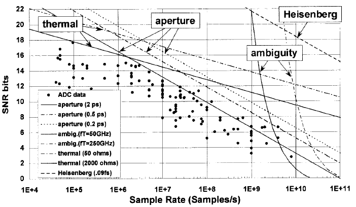

апропо,
на някой дали не му е хрумнала идеята сеплирането да се реяолюционализира и да се прави по два канала - условно амплитуден и фазов?
На физиците редовно им хрумват подобни идеи. Особено на квантовите - като опрат до принципа на неопределността, ползват разни хватки за печелене на амплитуда с цената на фаза (или обратното)
https://en.wikipedia.org/wiki/Squeezed_coherent_state
Доста вода има да изтече, докато някой направи АЦП, което да опре до фундаменталните граници. Това е малко старо проучване, от 99-та, та може да са мръднали леко нагоре точките:
walden.png [ 38.98 KiB | Прегледано 5236 пъти ]
За който много го боли от джитера и е склонен да плати, вече има фотонни АЦП-та и други редки екзотики.
