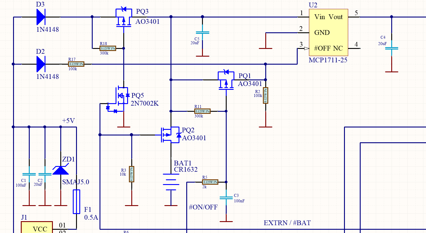

Идеята да се спра на превключването на захранването с дискретни елементи е цената.
Тъй като става дума за дребна серия, не за хиляди бройки, ето какво какво се получава като сметки: най-евтините интегрални превключватели започват от около два лева, а тези, които наистина работят както трябва са над 6лв за брой. Дискретно изпълнение дори с 5 транзистора и 5 резистора е не повече от ... 30 стотинки. От работата на платката не зависят човешки животи, така че замяната е допустима.
Първата схема, по която вече съм поръчал платки, се справя чудесно. Казвам "чудесно", щото чудеса няма. При нея има малка "дупка" по отношение на външното напрежение, проявяващо се като чуденка откъде да подаде захранване на LDO- от батерията или отвън, когато "отвън" е между 2.6 и 3.0В. Но това е много рядък рядък случай с тези стойности и я се случи веднъж на 1000, я не, а и веднага ще се види, че нещо не е наред.

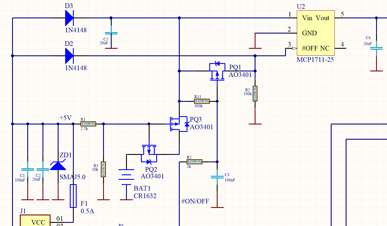

Втората схема, която ми е в процес на тестване, е с външно управление на превключването на захранването и още нямам сигурни данни как се държи при необичайни ситуации. R1 е да превключи на батерията, ако на линията за управление и изчезнат напреженията.
ПП: това LDO също ме изненада. Значи, МСР1711-33, което е на 3.3В, когато входното му напрежение спадне под 3.3В, изхода се изключва. Това на схемите MCP1711-25 е на 2.5В, но когато входното е под 2.5В, изхода не се изключва, а повтаря входното.

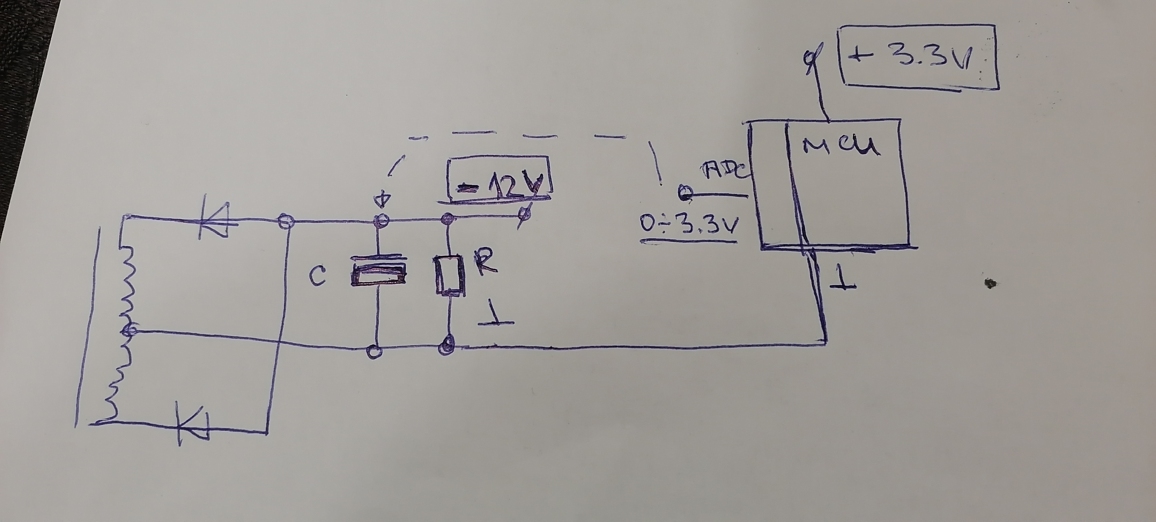

Сега имам тъп въпрос, свързан с картинката.
Има източник на отрицателно напрежение -12В (може да варира от -9 до -14В), който има обща маса с микроконтролер.
Целта е MCU да измери съпротивлението на линията (не съм нарисувал товара) и ако е в допустими граници- да включи напрежението. Втората цел е да измерва напрежението след като се включи захранването, без да изпуска вълшебния тъмен дим, който е затворен в него.

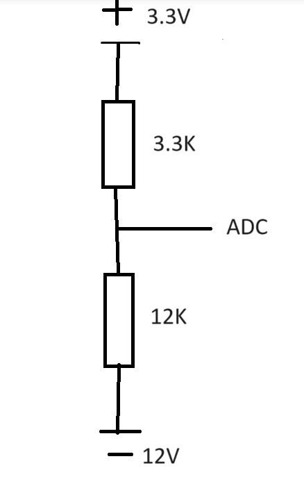

За измерването на напрежението ползвай делителя от картинката, за мерене на товара прави следното - пусни -12В за милисекунда-две така че напрежението върху кондензатора да нарасне до -1В, след това изключи напрежението измервай времето до достигане на 0В. Малко време - голям товар.

Не трябва да се включват споменатите -12В без да им е измерено съпротивлението.
Мислех си (когато не е включено напрежението) дали да не пусна с един резистор и p-n-p транзистор (щото няма обратен диод) +3.3В на -12В линията и да измеря падовете на напрежение. Реално в самото захранване за -12В има точно само двата диода и LC филтър.
