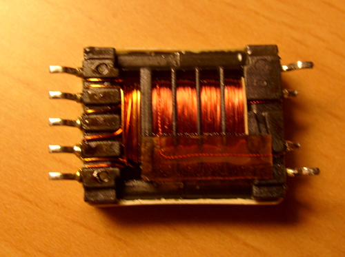

Взех едно трафче за CCFL, ужикм 2 вата, ама като гледамо колко е миниатюрно се чудя дали ще издеяни толкова. :)
Въпроса ми е, къде му е на това чудо първичната и вторичната, т.е. кои пинове?

Първичната от ляво, вторичната от дясно на снимката.

вероятно имаш 2 първични, едната със средна точка за пуш-пул

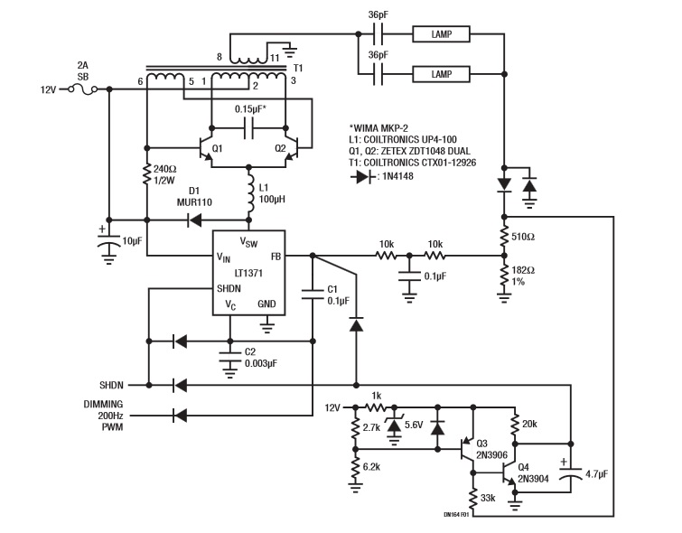

Да дядо е прав, най-често са така -
Има ли значение коя от двете се клати?
