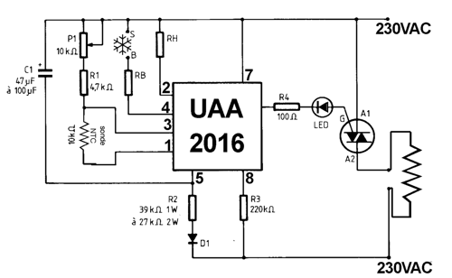

Става въпрос за отоплителен радиатор, който си работи прекрасно и без проблеми. Термостатът му е изграден на базата на UAA2016.
uaa2016-app.gif [ 21.55 KiB | Прегледано 8056 пъти ]
Идеята ми е да му добавя таймер, който да го включва и изключва и да го вкарва в икономичен режим в определени дни и часове. Въпросът е къде е най-приемливо да се намеся към оригиналната схема. Реле на захранването не е приемливо решение. Към момента имам два варианта с оптрон за изключване/включване. Единият е на гейта на триака. Става, но не ми допада много, защото схемата продължава да си работи, просто не включва нагревателя. Другият вариант е да прекъсна термистора. Схемата има защита и при отпадане на сензора спира да работи. Колебанието ми тук е, че като му вкарам смущения на висящия първи крак и понякога схемата заработва за момент. Без да я тормозя се държи уж стабилно, но не съм я оставял за по-дълго време да видя как ще работи.
Дайте някакъв акъл, къде е най-приемливата интервенция ?

Нали сензорът е NTC резистор? Вместо да го прекъсваш, го шунтирай или му включвай паралелно някакво съпротивление. Така ще симулираш висока температура и регулаторът не би трябвало да включва.
Не знам какви са ти съображенията за да не искаш да прекъсваш захранването, но аз бих направил именно това, заради по-високата сигурност.

Здрасти според мен също е приемливо на захранването, но също може и на чиновете S и B които в даташита са описани temperature reduction само трябва да погледнеш стойността на RB за да знаеш колко ще ти е сетпойнта след това, но като гледам снежинката на схемата най вероятно е около 5°С

Тоя вариант ми се вижда най-приемлив. Аз се заигравах в горната част на делителя и се получава каквото искам, но там трябва да преработвам оригиналната схема, което не ме устройва. А реле не искам, защото подходящото реле е прекалено голямо и щрака все едно си изпуснал нещо на пода.
Относно снежинката на схемата - това е т.н. икономичен режим и смъква температурата с до 5* от предварително зададената т.е. пак си работи, но поддържа по-ниска температура.

Шунтирането му е майката (с <3 кОма имитираш >40 градуса) поради друга причина: с прекъсване става да изключиш, но като искаш да включиш върху транзистора остават стотина или повече миливолта и това сбръчква температурната скала.
Това NTC 10kOhm най-вероятно ще е Typ 101 . Edit: да, ама не! Нещо са сбръчкали таблицата във викито, едно време не беше такава. Ей този PDF става за ориентиране, ама не е със стандартните сензори за термометри.
